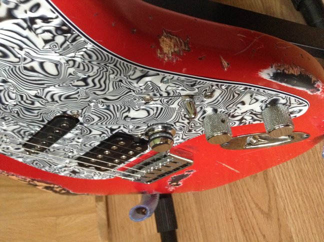

Efter många turer och experiment med färg, stall, mickar, bandstavar, plektrumskydd, knoppar mm.
Så är det äntligen klart och jag ville göra nått hårt relicerad men inte för mainstream och att ta ut svängarna.
Rätt nöjd och tycker själv att det blev levande och intressant för ögat även om man är amatör på det där med relicering. Ljudmässigt är det som en blandning av tele och riktigt äggit stratasound.
Kommentera gärna både vad ni tycker är bra eller dåligt.

Tack och roligt att du såg det för ett jäkla jobb och testande med förger för att få fram det resultat jag önskade och den röda färgen är Opel röd :-)

Cool! Tyckte också det svarta(?) under röda blev riktigt bra!
Hade nog personligen gått på svart plektrumskydd till dom mickarna dock, men det funkar.

Stod och vägde med ett svart plektrumskydd men valde detta för att jag tyckte att det samspelar med det svarta och vita i underlacken och att det blev lite rörelse och kromade knoppar gifte sig rätt bra fast nytt och gammalt blandas. Men svart var definitivt ett alternativ som gett mer relicerad effekt om man får uttrycka så så.

Snygg röd färg! Gillar allt utom plektrumskyddet..
Jag följer Dale Wilson, masterbuilder på Fenders CS, på instagram. Han är en jävel på relic.
Denna som han gjorde nyss är nog en av de snyggaste relic jag sett:

Tycker den är jäkligt cool.. ser ut som de gamla moddade vintagstratorna man såg på 80-talet , vilka nu alla är återställda tyvärr.
Får lite EVH vibbar också minus svajstallet

Stall,design, kropp och slitage
Plektrumskyddet är inte slitet hur kan det komma sig?
:mrgreen:
Vintage White med lite brännmärken och motorsågs-skrap hade varit coolare.
3-lagers givetvis för att matcha "ådringen" under.

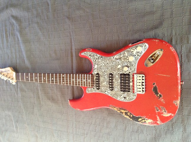

Vet inte om det går fram med bilden men brytningen mellan nytt och gammalt med plekan och kromet och även de olika knopparna är det som jag tyckte skapade lite spänning för ögat.

Allt är skitsnygggt gjort det är bara plektrumskyddet
som inte är 100%.
Det kanske är 66%... :mrgreen:

Jag är heller ingen fan av relic-job, men den här ser ju ut att vara sleten på redit!!
Alltid fräckt med hard-tail Strator! Det ser ut att vara GMFs lågpris stall, köpte själv ett sådant till ett projekt och blev positivt överraskad av hur tungt och solitt det var!

Jag gillar plektrumskyddet! Snyggt för att vara strata ju.

Mycket riktigt så är det ett stall från gmf som är helt ok. Blev en jäkla skillnad i soundet med hardtail och kanske skillnaden blev så pass stor då jag fyllt alla onödiga håligheter med paddling och det går åt en hel del så använde passbitar i trä också.

Relic är det värsta jag vet så jag vet inte hur jag ska kommentera det annat än att jag tycker du borde lacka om den. :roll: :mrgreen:
Plektrumskyddet var däremot hur coolt som helst!!! Vad är det för nåt?
Bild på skallen vill man ju ha också.

Kommer inte ihåg då det legat ett tag innan det blev använt men var från UK företag som annanonserade på ebay. Köpte ett från tjingtjong först men det var bara att kassera pga dålig kvalitet.

Skitläcker med det p-skyddet 8)

Vad har du för mickar -och hur har du kopplat dessa?

Stallet har en dimarzio steves special utan tonkontroll för max ös. De andra single coil är kopplade standard med varsin tonkontroll och gemensam volym. Är några asienmickar som låg i byrålådan så vette tusan Men dom påminner mig om min första squire så dom åkte i och sedan passar mittmicken så jädra bra ihop med stallmicken :-)

Men blir det inte lite väl skrikigt i de asiatiska SC-mickarna -om du matar dom via samma volympot HB'n på 500K? (Utgår givetvis ifrån att du har en 500K volympot.) Borde givetvis funka hyggligt i understa äggläget tillsammans med HB-micken; men resten?
Är det där en original hardtail kropp -eller har du själv pluggat -och modifierat kroppen för det?
Håller själv också på att knåpa ihop en H-S-S hardtail Strata just nu. :wink:

Just dom där single coilmickarna behövde komma upp i registret men är inte feta i ljudet utan lite mer neutrala och torra. Soundet om man kan säga så och det jag ville ha för att få rapphet i kompetb jag har flera strator med andra egenskaper. Funkar således bra till rytmkomp men skulle jag ha den som bluesguravdå blev det helt korrekt na pottar och andra singlecoils för den delen.
Japp pluggad och alla håll fyllda med kemisk metall. I de större kaviteterna en passbit i trä och rikligt med vanlig plastic padding och sedan vanligt träspackel sista millimetern.
