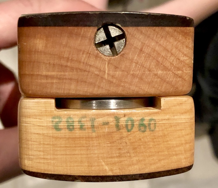

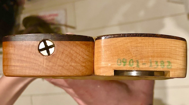

Tog några jämförande bilder mellan en USA 1978 och en "vanlig" 4-bolt från japan ca 1985:
20 Feb 2019, 19:49

Ser helt lika ut i storlek från min horisont. Har du testat bägge i al-kroppen från Gitarrdelar?

Japp, båda passade fint men där såg man att 70-talaren var någon tiondels mm bredare.
Alltså, 70-talaren satt helt tight och 4-skruvshalsen hade liiite flex.
