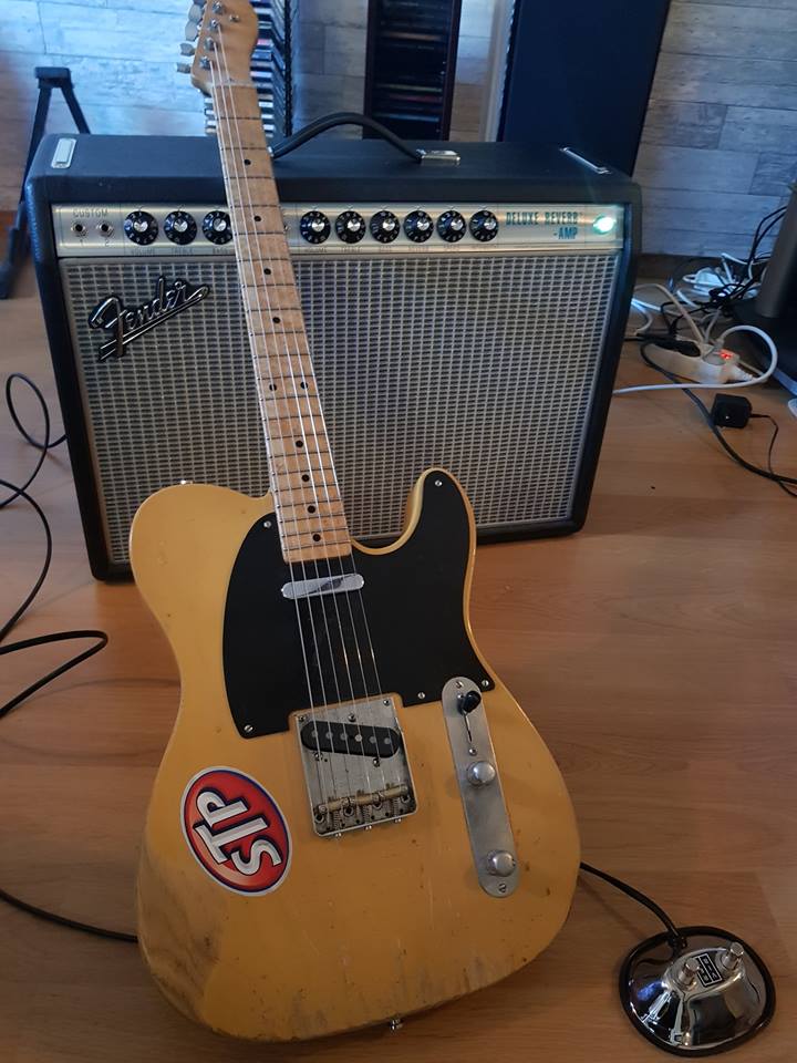

Jag såg att du spelade mest på Gretsch och tele och jag kan rapportera att både min 50-talsinspirerade tele och min stora G6118T båda stortrivs med Super Sonic 22:an.

Blev till slut en Fender 68 Custom Deluxe Reverb och funkar bra med min HPD-Tele :D
52945566_10216976137772475_8525388693899313152_n.jpg [ 91.54 KiB | Viewed 10736 times ]
