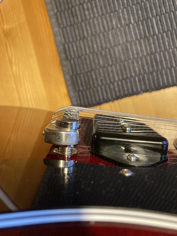

Ett annat tips till denna typ av gitarrer är att använda låsbara stolpar typ Tone pros. Det gör att stallet ligger plant och inte tippar framåt.

En bild på min SG Jr. för att förtydliga.
Här ser man dels fördelen med låsbar stolpe samt den kant på stallryggen som skapar ett "släpp" för strängen i framkant.
