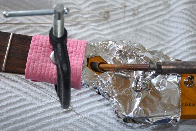

Till slut fick jag tummen ur och tog mig an att försöka ta ut träpluggen framför dragstångsmuttern. Gjorde som i en av Yuotube-klippen ovan: Skar först ett snitt i lacken i pluggens yttre periferi (för att inte lacken ska fläkas upp när pluggen kommer ut). Fick en liten stump kopparrör, med ytterdiametern 7 mm, av en lokal VVS-handlare. Stoppade in röret i pluggens hål och värmde det, med en vanlig mindre lödkolv, tills tempen i pluggmaterialet (trä) uppgick till c:a 100 grader (se bilden nedan). Tog inte många minuter. För säkerhets skull hade jag först spänt en skruvtving över greppbrädan så att dess limning inte skulle lossa när halsen blev varm (tack för varningar Jonken). Skruvade sedan ut dragstångsmuttern, vilken tvingade ut även pluggen. Gick precis lika lätt och smärtfritt som på videon. Däremot kom själva muttern inte ut lika lätt. Satt liksom lite snett och jag tvingades först bearbeta bort en del trä i hålet. Sen kom även muttern ut ganska lätt. Man ser tydligt att pluggen är kraftigt deformerad på insidan, och att muttern har pressats hårt mot pluggen. Om deformationen har skett när muttern pressade ut den uppvärmda pluggen, eller under normal användning under den drygt tioåriga livslängden, är svårt att säga.
Mutter har metrisk std-gänga (M5) och har insexgreppet 5 mm. Diametern är 9 mm och längden c:a 25 mm. Gängan tycks helt oskadd och jag tror att även dragstångens gänga är det. Insexgreppet är slitet i den ytter delen men hyfsat opåverkat längst ner, och jag kan antatgligen fortsätta använda muttern. Tror att pluggen gjorde hålet för trångt, och att allt inte var linjerat, varför insexnyckeln hamnade lite snett och inte kunde tryckas ner i botten. Nu funkar det mkt bättre och muttern går jättelätt (smorde gängan med ett par droppar symaskinsolja) ända fram till när det börjar ta emot. Då är det dock fortfarande ganska trögt. Tror inte att det beror på att gängan s a s tar slut. Mutterns gängade hål är rejält djup (15-20 mm), och jag monterade ett par extra brickor utifall att gängan på dragstången skulle vara för kort. Det känns dock som om det fortfarande skulle kunna vara lite för trångt mellan trä och mutter längst därinne. Funderar på om jag ska smörja med nåt (parafin-, mandel- eller matolja eller så), eller om jag ska försöka karva bort ytterligare lite trämaterial. Eftersom träpluggen gör det svårare att komma åt muttergreppet i en bra vinkel kommer jag nog att avstå från att återmontera den. Påverkar visserligen utseendet en aning, men det är det nog värt. Om pluggen ska användas igen måste den kapas några mm först.
Kan ngn rekommendera ett lämpligt smörjmedel i detta fall (mellan trä och metall)?
Vet ngn var man kan köpa en ny dragstångsmutter i Europa (med rimlig fraktkostnad)? Gitarrdelar har den i sortimentet, men den har varit slutsåld under en längre tid. Har googlat en del men har svårt att hitta leverantörer. Verkar vara en svårköpt produkt.

Kul att du visar resultat. Sedan hoppas jag att du kan reparera gitarren så att du blir nöjd.

Imponerande skickligt jobbat :shock: :D Kul !

En kort slutrapport för att knyta ihop säcken:
Jag beställde alltså en HOSCO dragstångsmutter (9 mm diameter) från Guitar Parts Center i Polen. Den kom efter c:a en vecka. En firma som jag kan rekommendera: stort sortiment, hyfsade priser, snabb leverans, resonabla fraktkostnader och ordning och reda i största allmänhet. Muttern kostade drygt 100 kr inkl frakt (45 för muttern och c:a 60 kr frakt), i stort lika mkt som Gitarrdelar hade velat ha om dom haft muttrar att sälja.
På "vinst och förlust" beställde jag även en mutter (8 mm diameter) för 19 kr, inkl frakt, från Ali Express, och räknade med upp till 2 månaders leveranstid samt dyra avgifter till Postnord. Till min förvåning damp den ner direkt i mitt postfack redan efter knappa tre veckor, och alltså helt utan importavgifter. Tycks ha blivit ommärkt och skickat från Budapest, Ungern. Kanske ett sätt som Ali Express hittat för att kringgå Postnord. (Kanske ger en möjlighet att återuppta köp av små billiga saker från Kina?)
Har provat båda muttrarna, och det är ingen märkbar skillnad i hur pass trögt det går att skruva dom. Hade förväntat mig att Kina-muttern skulle gå lättare eftersom den har en diameter som är 1 mm mindre. Jag drar därmed slutsatsen att det inte är trängseln som orsakar att det går lite trögt. Kommer därför att använda HOSCO-muttern eftersom jag utgår från att den är av betydligt bättre kvalitet. Det går fortfarande relativt trögt att dra det sista när man finlirar med reliefen, men betydligt mindre trögt än tidigare, och man kan hjälpa till genom att böja halsen med handkraft när man drar. Och nu är insexgreppet fräscht så jag behöver inte oroa mig för att dra sönder det. Sålunda ett hyfsat lyckligt slut.
