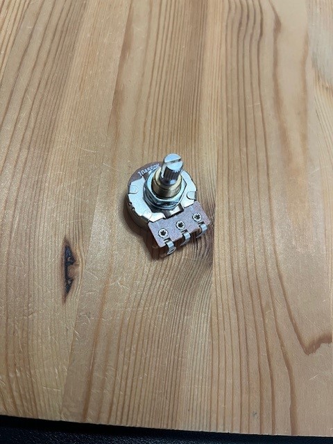

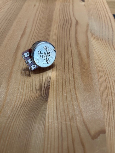

Har hittat mycket gitarrprylar på sistone som skänker mig förnöjelse.
Sista i raden är potentiometrar som uppför sig precis som jag vill !
Spelar uteslutande med enkanalsstärk överstyrd för att skapa skitigt ljud, gärna med en Fuzz framför.
Använder sedan gitarrvolymen för att rensa upp för rent ljud, är därför starkt beroende av att ha en volympot som uppför sig.
Provat massor genom åren, RS superpot, olika modeller av CTS log, DiMarzio, senaste åren har jag använt pottar från Mojotone som jag tycker funkat bra. Nu har jag dock hittat en modell som föll mig precis på läppen!
Firman heter VIP och pottarna är tydligen gjorda av Bourns med specialbeställd karakteristik.

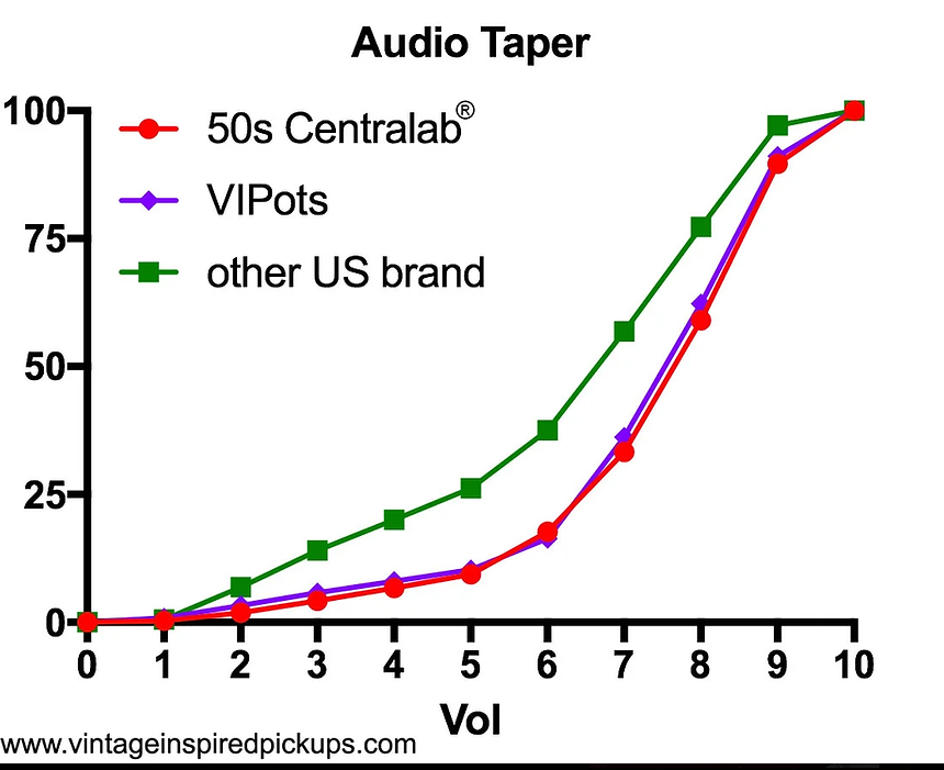

Vad som skiljer sig mest är att det "rena" området är betydligt bredare, man slipper balansera mellan 1-2 på rattten, den dyker rätt skarpt från 7 till 5 vilket gör att det är lätt att i farten rensa upp ljudet. Mellan 5 och 1 är det bara olika grader av "rent".
En annan fördel är att mot en liten kostnad får man pottar som garanterat ligger över 500kOhm (om man beställer till humbucker/P-90), de 4 jag köpte låg mellan 526 och 560 kOhm. De hade också ett mycket behagligt motstånd, lätta att vrida men stannar ändå kvar i inställt läge.
Ett annat plus är att kåporna är behandlade på nått vis så att väldigt lite värme behövs från lödkolven för att få tennet att fastna och flyta ut.
Är bara hållbarheten acceptabel så är jag supernöjd med detta fynd.

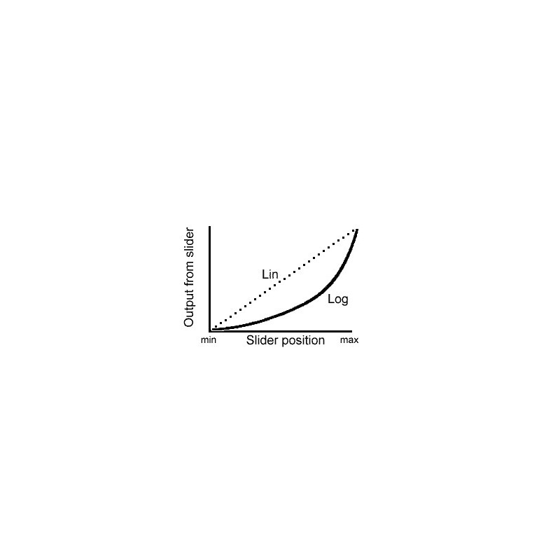

Sökte på Bourns å den de gör som "standard" är enligt "databladet" en väldigt lik kurva...någon som provat den?
Finns några svenska återförsäljare: Mouser electronics & RS Components AB..om inte annat bör de kunna ta in den modell som önskas om en frågar! om det nu inte är en specialare som Vintage Inspired Pickups beställt exclusivt!
Finns som lång/kort gänga och solid/spit skaft...å en massa ohm värden...när en läser lite om de på My Les Paul forumet verkar det vara si och så med hållbarheten 50/50 en kan kan ana att det har lite med "lödkunskaper" att göra...enligt databladet har minimum 15000 vridningar i sig. men troligtvis många mer då det inte ligger någon direkt last på den i en gitarr...samtidigt tycker de att kvalitén är det som gör det med en "tolerans" på +/- 20%, å att dina har lite högre värdet gör att de inte äter upp lika mycket diskant avrullad...vilket en kan tycka är bäst...
Den är inte riktigt Logaritmisk heller....kanske p.g.a. kvalitén?
