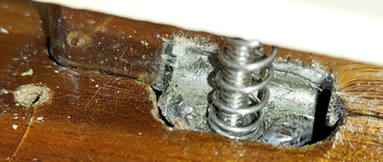

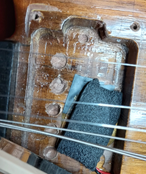

Här kommer några bilder
Mikkaviteten, som synes är den väldigt grund jämfört med original. Betydligt stadigare halsinfästning var tanken, och det blev det nog. Djupet är ungefär som miken, för att kablarna ska komma vidare till stallmikens kavitet fick jag klippa ett jack i kåp-plåten. Skumgummibiten är för att trycka till en Piezonmik som ligger där, ej inkopplad- Ligger en likadan i stallkaviteten. Det behövs en liten preamp för att förstärka och göra om signalen till lågohmig. Jag har byggt en miniversion som ska in i kontrollkaviteten, men det är lite andra saker jag har prioriterat.. Som att bygga 2.0

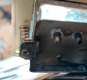

Bilen nedan illustrerar detta med sugpassning, ännu mer på sidorna. Det är inte bara att lyfta i miken, lite lirkande krävs.

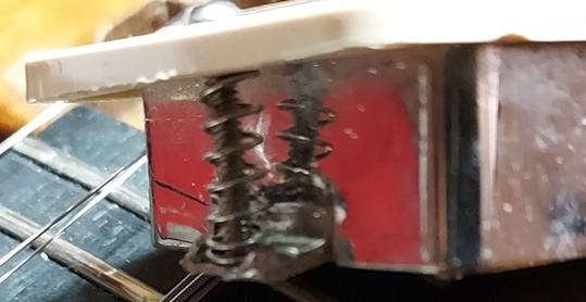

Det avklippta benen, först vek jag ut dem rakt ut och klippte av själva gänggången. Gjorde ett litet V i den resterande biten på miken, och lödde fast gänggången på undersidan.
Sidovy på benet, V-et som jag klippte syns samt lödtenn. Fjädrarna klippte jag av på mitten ungefär.

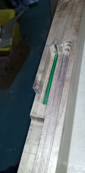

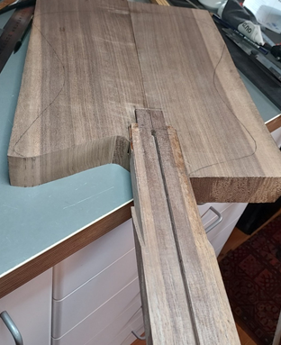

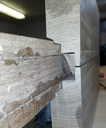

Har tagit mig tid att bygga gitarr idag. Är i stort sett klar med halsinfästningen, ska tas en mm ungefär på någon av sidorna, utreder det i morgon. Syns tydligt på sista bilden.
Här är halsen tryckt på plats, det sitter så pass fast att jag kan lyfta och vrida på gitarren i halsen utan att sidorna faller av. Strecket precis vid slutet av truss rod-kanalen visar var greppbrädan slutar. De skarvar som syns kommer i halsmikkaviteten. Halsen är höjd tre mm över kroppens framsida, som på en stratta.
Här har jag lyft bort den ena kroppshalvan, så man ser hur lång tenon är. Den går ända tillbaka till stallmiken. Även botten kommer att fräsas ut för svajfjädrarna. Varför jag gör en så märklig lösning i stället för genomgående hals, som är mycket enklare är att jag vill ha det snygga träet på toppen intakt.

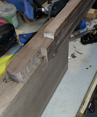

Här är även halsen urlyft, så att halsfräsningen syns. Det gröna sugröret är för att inte den kanal jag fräst för mikkabeln ska sättas igen av lim. Sugröret kommer att bli avfräst i båda ändar i mikkaviteterna.

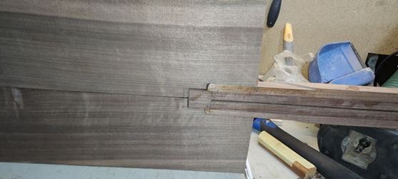

Här är infästningen fotad från halsen, där som ändträet syns på halsklacken kommer "cut awayen" att börja. Plankan är kvartersågad som synes, jag har ett par meter till. Kan bli fina halsar... Det är ngn millimeter som ska bort för att få ihop sidorna helt.
Funderar på att såga bort de delar som inte ska vara kvar redan nu. Dvs på diskantsidan, vid hornet.

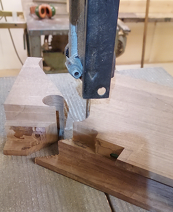

Bandsågsrenoveringen är klar, fantastiskt härlig maskin att arbeta med! Som att skära i smör i 45 mm valnöt!
Här använde jag ett 25 mm cylinderborr för att göra den innersta rundningen i Cut out, för att få en snygg radie. Blir inte mycket slipande på det, som annars hade varit ganska fransigt om det skulle göras med såg. Jag har nu ett 10 mm sågblad på, men köpte även ett 6 mm ifall jag vill göra snävare svängar.
Här ser man mer hur det blir. Lite passjobb som sagt kvar. Jag tänker att jag ska vara helt säker på att jag inte behöver göra något på kroppen som ska göras före den ska limmas ihop innan jag sågar konturerna. Ifall någon undrar varför jag bara har sågat den lilla biten på kroppen.

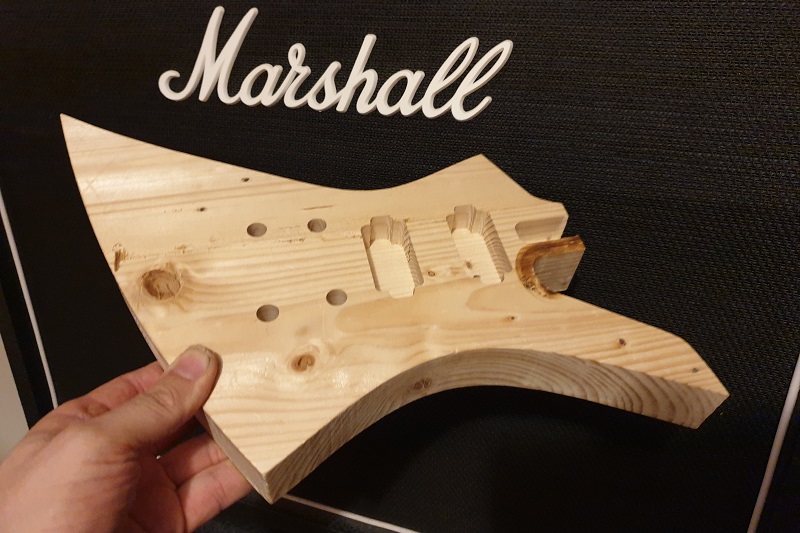

Var själv även lite över produktiv i snickeriet häromdagen. Lekte med CAD:en; och trollade fram denna lilla, söta sak: En 'pryl kopp' -att slänga ner små prylar i -på arbets bänken. :)

CAD-maskin, lyxigt! Det är väl bara att ställa in vilken marginal det ska vara mellan träbitarna så att limmet får plats, typ 0,02 mm?
Det är sådant jag håller på med nu, har letat efter info om hur mycket glapp Titebonds hudlim fyller, och det är max 0,15 mm sägs det. Då blev det till att se över fogarna, även om halsen sitt fast när tvingarna dras åt så är vissa ytor lite för långt isär, någon tiondel eller två. Det är mycket behändigt med en fräs då kan jag säga, bladmått och lite precisionsmätande så går det att få väldigt exakta resultat. Har blivit fräsfrälst får jag säga.
