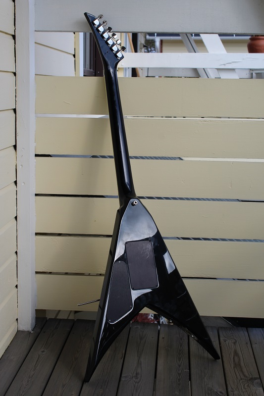

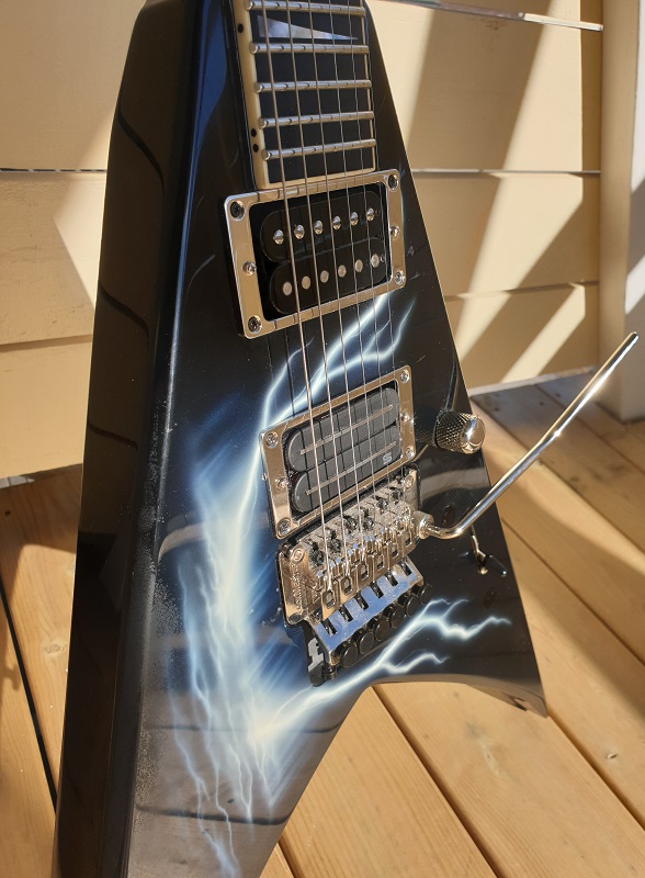

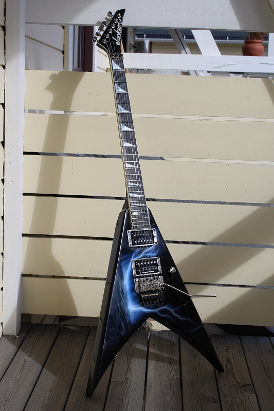

Köpte en tid sedan en gitarr som behövde en del jobb. Gitarren ifråga var en gammal Amerikansk Jackson King V. Hade EXTREM otur med frakten av instrumentet. Caset + gitarren hade blivit REJÄLT misshandlat av speditören. Eftersom jag är instrument tekniker och gör jobb åt olika försäkringsbolag; fick jag 'ok' -att försöka rädda denna gitarr under tiden försäkrings ärendena mellan speditör och säljare rullade på. Eftersom instrumentet var gammalt var detta både unikt; och hade därmed ett högre värde. Och för mig; som jag trodde skulle bli ett förhållandevis enkelt jobb: -Blev helt plötsligt en enormt mycket större börda.
Det har tagit länge -och inneburit väldigt mycket jobb. Men idag (till flera parters stora glädje) blev gitarren äntligen klar. Och inte bara det: Den blev riktigt, riktigt jäkla bra. Törs nog sticka ut nacken här och säga: Betydligt mycket bättre än den någonsin varit. Dock ser orginal caset fortfarande förjävligt ut. Det är knäckt överallt. Tanken är att lämna den hos en polare som driver en firma som specialiserar på glasfiber arbeten. Är iaf lite förhoppningsfull att den skall gå att rädda. En spetsigare sak som denna behöver ett rejält form gjutet case.
Har inte hunnit testa gitarren ordentligt ännu -förutom att allt fungerar. Dock redan noterat att gitarren klingar bättre än min erfarenhet av Jackson King V -gitarrer.
Det mesta på gitarren är utbytt -mot nytt. Passade på att byta hardware färg från svart till nickel; som jag tycker 'poppar' mer -på detta instrument.

:) Jorå. Det finns en massa före bilder. Men dom äger säljaren. Det som var fel på instrumentet var:
-Spricka i huvet
-Spricka mellan hals och bräda
-Vriden hals
-Konprimerad hals (trä)
-Trötta/kompenseringsslipade bandstavar
-Chippade kanter i kropp
-Böjd/trasig blad switch
+ Att caset gitarren låg i var bokstavligen helt knäckt.
Det som är kvar av orginal gitarren är:
-Kropp + hals (neck thru)
-kontrollplattorna baktill
Allt det övriga på gitarren har byts ut -eller modifierats -inklusive bandstavar.
/ Jonken

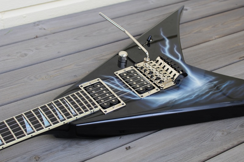

Här är en närmare bild på kroppen -på King V:t. Notera de små nyansskillnaderna i lacken för pluggningarna av volym + ton pot. (Är inget fan Jacksons standard kontroll layout.) Skulle någon vilja återställa orginal kontroll layout; finns det eaxakt index hålbild inne i kontrollkammaren. Bara att borra upp igen.
Metall sarger + volym kontroll i nickel, Schaller Lockmeister 6. Mickarna förövrigt är Duncan TB-6 (distortion) + Duncan SH-1n ('59). Knopparna uppe på huvet är Schaller M6.
/ Jonken

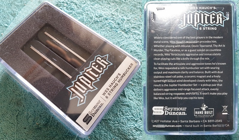

Har vickat lite -med ett yngre gäng som lirar metall. I detta specifika fall: 'Groove Metal' / 'Power Metal'. Riktigt inspirerande faktiskt! Kul att utmana sig själv med musik -som ligger utanför ens 'comfort zone'. Soundmässigt innebär detta; typ: Så djupt ner i källaren man kan gå; utan att addera fler strängar -på mandolinerna. Detta ställer givetvis lite andra förutsättningar på utrustning. Har använt min Fernades Double Rhoads; och min Jackson King V till det här. Här har min Jackson (utseende mässigt väldigt populär bland 'mopparna' i bandet) -fått agera back up -gitarr. Detta för att den inte riktigt har varit lika tight soundmässigt -för bandets krav. Dock fler och fler av låtarna (speciellt i stämspelet) -kräver två hela oktaver (24 band) på brädan. Har även två Dean Dime gitarrer som soundmässigt funkat utmärkt i bandet. Men tyvärr har ju även båda dessa gitarrer endast 22-band stavar på brädorna.
För att få upp King V:et i par; ville jag ta ytterligare ett steg utanför min comfort zone: Jag beslutade mig för att köra en TOTAL 'Hale Mary': Och fråga grabbarna i bandet; vad de föredrar för soundkaraktär i en gitarrmick? Efter att tagit del av denna info + gjort lite research; beställde jag en ny stallmick till gitarren...
...-Och det funkade! :o :shock:
Extra respekt till de som kan klura ut vad detta är för en stallmick. :wink:

Ibland är slumpen en hjälte...kollade den där härom dagen..S.D. "jupiter" eller något sådant?..brukar bli ett "bredare" övre mellan med "blades" eller Rails...mer "stål" i ljudet "Lixsom"..
:) Nice eye man! Helt rätt! Det är en Seymour Duncan Wes Hauch Jupiter Rails 6-string. Den där jäkeln flyttar inte bara mäktigt med högtalarkona; utan är även ENORMT tight -samt separerar strängarna riktigt effektivt.
