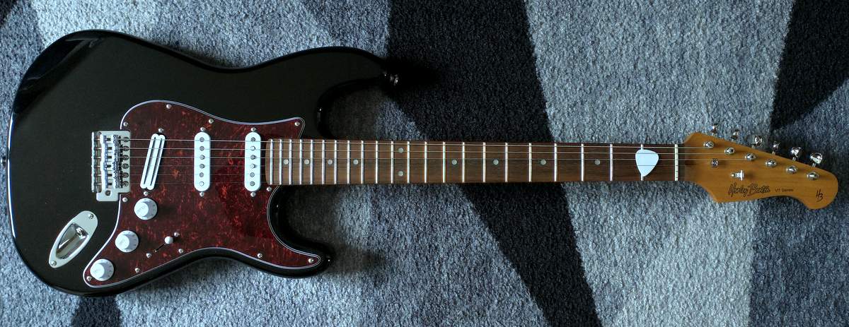

Väcker lite liv i den här gamla tråden igen. Efter mitt köp av en Harley Benton av Tele-typ (TE-62CC CF) blev jag lite sugen på att även köpa en HB-strata. När Thomann sålde en ST-62BK Hot Rod B-stock för 1399 kr blev frestelsen för stor och jag slog till. Är minst lika nöjd med den som jag är med tele-varianten. Har inte mkt att anmärka på, om ens något, och har inte gjort mer åtgärder än vad jag hade behövt göra på vilken stata som helst av låg- och mellanprismodell. Behövde inte ens fila ner skårorna i översadeln och knappt ens justera relief och intonering. Inga färgrester i halsfickan som måste avlägsnas. Håller stämningen jättebra. Tycker att single-coil-mickarna funkar hur bra som helst. Har inte hunnit bestämma mig för vad jag exakt anser om humbuckern av Hotrail-typ i stallet (lite ovan vid pickup-typen) men tror att jag kommer trivas med den också.
Eftersom jag inte använder svajet så krävdes i vanlig ordning lite stallrelaterade åtgärder, men dom hade jag fått utföra på vilken strata som helst. Blockerade stallet med träblock och flera, hårt åtdragna, fjädrar. Dämpade skramlet från fjädrarna med krympslang och dämpmaterial. Som hos andra stallsadlar av bockad plåt blir det rangligt och ostadigt om dom står på för höga höjdjusteringsskruvar. För att få ner stallhöjden shimsade jag därför halsen en aning (0,5 mm). I vanlig ordning får man också välja lagom långa höjdjusteringsskruvar och/eller fila ner skruvlängden, om man vill slippa "skärskador" på högerhanden.
Som vanligt, iaf när det gäller lågprisgitarrer, kan man öka spelkomforten en del genom att putsa av bandändarna och polera banden. För min del vill jag slippa diskantbortfall på lägre volympådrag och har därför monterat en treble-bleed-konding (220 pF) på volympoten. Har också flyttat mid-tonkontrollen till bridge-micken. Den enda, lite onödiga, produktions- eller kvalitetsbristen jag hittat är att pektrumskyddet var lite för stort vid halsfickan så att halsen vilade mot plekan istf mot kroppen, men det är ju inga problem att fila bort och det tror jag man får se upp med på andra lågprisguror oxå. På det hela taget är jag jättenöjd även med denna "Härli' Bengtton". Tycker inte att den behöver skämmas för sig utseendemässigt heller. Även greppbrädan (Laurel) ser ok ut. Inte så tegelfärgad eller grådaskig som det kan se ut på vissa bilder hos Thomann. Bild på "harley"heten bifogas.
