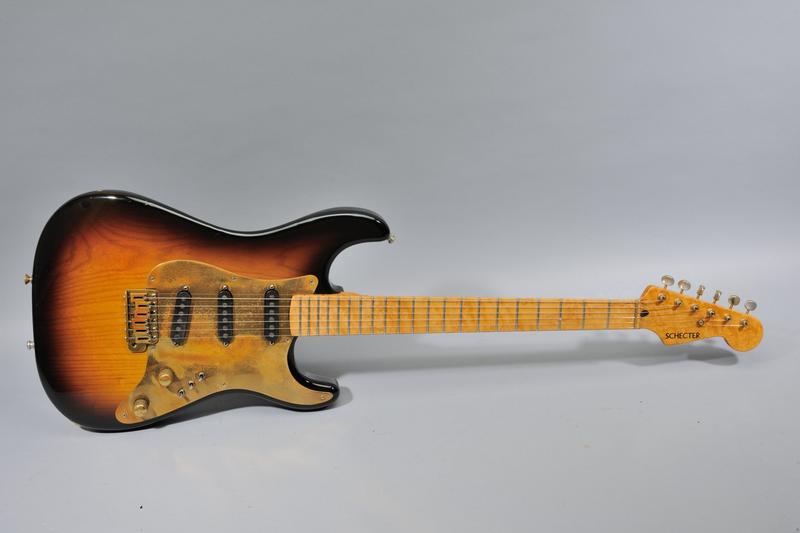

Det där med tre miniswitchar för tre single coils var ju lite en scheccter -grej på 80 talet (när märket handlade mer om exklusiva fenderdelar) . Här Knopflers schecter.
Köpte en dansbandsstratta när det lokala dansbandet lade ner typ 1980. Det var med tre miniswitchar som på Schectern, och hade nog varit så säkert fem-sex år redan då. Har hört denna kopplingen benämnas just dansbandskoppling.

Skulle nog skivit 70 talet snarare.Dansbandsnissara köpte säkert plektrumskydden från schecter (eller möjigen mighty mite eller Rockinger) . De var väl först med eftermarknadsprylar för fender? Före allparts och ESP.
