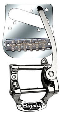

Är lite sugen på att slänga på ett Bigsby på min tele och undrar
om det finns olika sätt att göra det på.
Har kollat på lite olika modeller och det finns ju en Bigsbyvariant för tele.
Sen såg jag denna J&D´n på vend.se och han verkar ju bara ha slängt på själva svajmojjen och struntat i den nya teleplattan.
Är detta svårt att göra själv eller bör man be ngn kunnig göra det?
Har förstått att man måste mecka lite med halsen efteråt för att få rätt vinkel på halsen. :)

Det går att använda originalstallet men man får fila upp spår i baksidan så strängarna kan passera igenom. Däremot är väl inte ett originalstall optimalt till just Bigsby eftersom inte stallsadlarna kan röra på sig när man använder spaken. På en av mina Telar har jag satt bigsby med Tele originalstall och för att den inte skulle stämma ur sig helt satte jag grafitsadlar. Dock tiltade jag aldrig halsen. Funkar alldeles utmärkt!
Men alldeles nyss, inspirerad av din tråd, plockade jag bort grafitsadlarna och satte dit originalsadlarna istället och så tiltade jag halsen lite med väldigt snabbt tillverkade shims av mycket tunn kopparplåt. Har provspelat i kanske en halvtimme och kan konstatera att med tilt stämmer den inte ur sig med stallsadlar av metall heller. Kanske blir lite högre strängtryck som hjälper till?
