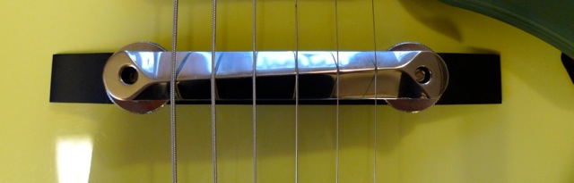

Efter en tids jobb är den äntligen klar. Så här blev den:
Gitarren låter efter några REJÄLA "om" & "men" nu bokstavligen GULD! Ett UNDERBART instrument med en enormt mjuk & bra vintage -klang. Men framför allt har gitarren det så viktiga: Den aukustiska klang/resonans disten- som endast går att erhålla i rätt bas ifrån gitarrer riktigt stora resonans kammare. Riktigt coolt och framförallt annorlunda känsla att kunna skapa dist opluggat. (Tänk AK-skorret ifrån de spunna strängarna på en bättre nylonare.) Väl ipluggat; så då blir det synnerligen: Holyshit- när TV Jones mickarna förmedlar strängarna till en varm rörstärk.
Så nu tänker säkert någon: Javisst föffan; en sån där skall jag oxo då beställa billigt på TradeTang. Men så enkelt kommer man inte undan. Det är nämligen inte många grejjer som är rätt på gitarrerna som kommer från Kina. Och det krävs en AS-MASSA kunskap, jobb + mer kostnader- för att få till instrumentet till både funktion + ton kvalite motsvarande orginalet! Smaka på detta:
- Kompletteringlimning av hela halsinfästningen.
- Slipning av bräda.
- Pluggning av elektronik hål + stallhål- med tillhörande lack & polerjobb
- Byte av översadel.
- Byte av stämskruvar.
- TOTAL renovering + omplacering av Bigsbystallet.
- Byte av stall.
- Byte av ALL elektronik.
- Nya mickar.
- Om placering av axelbandsknopparna.
Man kan ju inte ungå att fundera: Vaffan är det egentligen kvar av fabriks gitarren?!! I sanningen namn: Endast en starkt modifierad grund. OK, gitarren kostade mig inte ens i närheten av vad en orginal Gretsch kostar. Men hade man lett ut allt detta i arbetstimmar till en Tech kapabel att fixa det: Vette fan; om det inte hade varit billigare att köpa en orginal Gretsch istället....
Mitt råd till alla som funderar på att investera i en "kines" av detta slag: Ta en extra funderare på vad Ni ger Er in på. Och till alla Techs: Detta ÄR verkligen en RIKTIG utmaning för alla som anser att de är riktigt duktiga! Föruttsättningarna finns där i samm anda som orginalet; men för att nå dit krävs A-kunskap & jäla massa tid. Men väl framme: Ja, då kan man skratta & förvåna sig lycklig! Bara tanken att kunna ta med sig denna typ av gitarr ut på spelningar utan att skita ner sig av oro hela tiden- ÄR en underbar känsla. För att ljudbilden dessa typer av gitarrer levererar är verkligen unik. Inte bara för jazz, blues eller rocka billy: Javisst; det är en sån här som James Hetfield i Metallica spelade i studion på "Nothing else matters"....

Detta är en orginal "officiell Kina Gretsch". Men det enda som finns kvar av orginalet; är egentligen bara kroppen med halsen + ett totalrenoverat bigsystall- resten är bytt ut.
Men denna gitarr har faktiskt någonting som jag tycker är bättre än orginalet: Strängarnas position över kroppen hamnar mycket närmare locket jämfört med orginalet. Detta ger en större fördel när det handlar om stämningsstabilitet. På denna gitarr är det ett vanligt T-O-M stall, som monteras direkt på locket. (Tänk: 335). Detta minskar givetvis pil-bågs-effekten på gitarren; vilket bla innebär att halsens T/R funktion fungerar optimalare i pitchändringarna som bla svajning, massivare sträng-bends medför. Resultatet är att gitarren håller stämningen bättre och tonar ut bättre; pga mer av AK-tonen "går in" instrumentet istället för ut till kråkorna. Man kan säga att det går att rättvist sjunga ut på ex "Still got the blues"- utan att tonen dör ut för tidigt. Detta givetvis utan att på minsta sätt tumma på den "gryninga", varma- torrare tonen som dessa typer av instrument är så kända för...
En annan grej som jag verkligen gillar i gitarren är tone kontrollerna. Det ger ett sjukt häftigt sound att vrida på tonkontrollerna till 90% eller till max med överstyrt ljud. Påminner faktiskt mycket om en Wah-wah. När gitarren adderar på ak-disten på detta ger detta sjuk fräkt vintage sound i stärken.
Sedan är båda TV Jones Classic mickarna på gitarren splitbara genom den främre switchcraft switchen: Läge ner = stallmick splittad, läge upp = Halsmick splittad & i mitten läget ingen mick splittad. Det bakre switchcraft switchen funkar som mickval ala LP.

Det var några saker jag funderade på...
Vad sitter under stallet? Är det någon variant på Gretsch "tone post",d v s bara ett ganska smalt stag emellan topp och botten under stallet, eller mittstock a'la 335:an, eller "trestle bracing" (två avlånga U-formade stag under stall/mick-området som på på vissa G6120 eller något helt annat?
Vad är det för skallängd på den? 24,75 kanske?
Är mickarna ställda enling TV Jones standardrekomendationer ( http://tvjones.com/site/wp-content/uploads/HEIGHT-ADJUSTMENT-half-WP.pdf ) eller har du hittat någon egen kul sweetspot?
Gretsch gör vinklade sadelspår i översadeln på de mer påkostade modellerna, så att spåret går i linje med strängens väg till stämskruvan. Har du provat det eller kör du med raka spår a'la Gibson m fl?
Har du provat Compton- http://www.comptonbridges.com eller Tru Arc-stall http://www.jefjamdesign.com/truarc/index1.html på någon Gretsch du har skruvat på?
Vi håller på och pillar med två Gretschar, så ditt projekt är lite extra kul att läsa om.
/CM
18 Dec 2012, 23:37
Joined: 26 Nov 2008, 14:47
Posts: 5013
Location: Northbottom
Post Re: Projekt: Kina Gretsch KLART!
/CM
Det är T-staget under stallet.
Skalan är 24.75 shortscale ala Gibson.
Alla micktillverkare förser sina kunder med rekomendationer på hur man justerar deras mickar. Detta på både gott & ont: "Gott" för köpare som inte har en blekaste aning om en mickjustering- och "ont" eftersom hur en mick justeras optimalt varierar på valje individuellt instrument & på individuella spelstilar. I mitt eget fall; blir ofta sweet-spotten på alla mickar lite lägre- eftersom jag för det mesta lyckas klämma ur optimalare ton ur mina instrument. Detta innebär i sin tur att micken kan fånga upp lite "mer"- och optimalt fångar den ofta upp justerad lite lägre än standard.
På Kina Gretschen finns det inga stöttningar för dirrekt monterade mickar. Mickarna på denna hänger med metall sarger direkt på locket. På Tv Jones språk blir det english mount mickar som gäller. En STOR FÖRDEL med detta är ju att mickarna går att vinkla i korrekt strängvinkel över locket.
Gällande utgående sträng vinkel:
Det är HELT VANSINNINGT att välja en annan sid -vinkel i översadeln; än strängens spår vinkel som går över brädan!!! Men det finns tillverkare som insisterar på att göra detta. Även Gibson gör faktiskt detta på flera av sina gitarrer. Kan inte riktigt fatta hur vissa designers på fabrikerna egentligen är funtade i hjässan; när man på fullaste allvar verkar tro att det är bättre skapa en böj/vinkel på strängen- vid samma punkt som dess utgång för funktion & klang/ton på stränginstrument...???? (Exakt på vilken yta får man störst sido tryck/drag på sadeln när man gör så....?) -TOMTAR...
När det gäller comptons- så har jag skruvat i några för kunder. Men personligen är jag ingen fan av stall som ej går att fin-intornera. Utöver detta är strängarna väldigt "oroliga" när det det gäller deras position på stallet. Det som Comptons lösning är tänkt att hjälpa med- skapar mer andra problem än vad den tillför. (Men detta är endast en personlig uppfattning.)
Det är inga som helst problem att få Ex ett mycket stabilare T-O-M -stall att hålla stämningen med ett bigsby svaj. Problemet är bara att för få personer i världen besitter kunskapen hur man gör just detta. Ingen nämner ens saker som stränghåls optimering + polering... Varför? -Jo; för att de inte ens känner till att det går att göra på Ex ett T-O-M stall. Men tänk vad mycket det går att åstadkomma med lite starkare tråd rullad i fin metall damm eller autosol...? Skårorna i klacken som strängen rör sig igenom; blir ju lika blanka som hög-polerade bandstavar för fasen. -Klart som korvspad att strängarna glider igenom optimalare och hakar inte i när man svajjar. Utöver detta rundas även de vassa- in & ut kanterna av; beronde hur man vinklar tråden när man polerar skårorna. Utöver detta är det bara frågan om att fixera stallet; så att det inte vickar/gungar fram och tillbaka med strängdraget. Och TonePro med sina låsbara posts; är ju kung på detta. Och för vintage token som bara vill orginal- går det att flytta post hålet utåt (off center) och stablisera stallet på detta sätt...
/ Jonken :)
OK, så det är Gibson hela vägen. En WF har väl normalt 25.5 (till skillnad från 24.6 som på de flesta stora Gretschar)?
Intressant. Bland Gretsch-skruvare jag har varit i kontakt med, så verkar alla förtjusta i TV Jones mått oavsett om det är TV Jones eller Gretsch-mickar. Jag ska hur som helst experimentera lite som vanligt när jag bytt sadel, så att jag kan ställa actionen ordentligt.
Intressant att du säger så, eftersom jag har haft svårt att förstå att det skulle bli bättre med sneda sadelspår. Förespråkarna menar att stämningen hålls bättre när man svajar med Bigsbyt och visst, när jag hade originalsadel och originalstall (Gretsch Space Control), så höll den stämningen väldigt bra efter svajning, men jag har svårt att köpa det, så det blir raka spår för också. Hoppas den stämmer lika bra efter svajandet, annars får jag väl göra en sadel till.
På de två vi monterat Compton på så har intonering faktiskt blivit riktigt bra. Lite oväntat faktiskt.
Nu hänger jag inte riktigt med. Det Compton och det andra alternativet Tru-Arc vill åstadkomma är väl:
1. Att stallet ska matcha greppbrädans radie. D v s 12" eller 9,5" (vilket är de två radier som Gretsch använder) och på så sätt ge möjlighet att ge lika action på alla strängar.
2. Att ersätta ett stall (T-O-M, Gretsch Space Control m fl) med många rörliga delar och materialövergångar med en enda del och på så sätt undvika att tonen skramlar bort i stallet.
3. Ge möjligthet att välja olika stallmaterial och massa, beroende på smak.
4. Att man får möjlighet välja den strängbredd man vill ha (t ex centrering över mickarnas poler) utan att kunna slipa stallskårorna själv. (De original monterade T-O-M-stallen ger på tok för bred strängbredd.
Allt det tycker jag man lyckas med. Men det behöver ju inte betyda att man gillar resultatet för det. Våra gitarrer har blivit mer resonanta med Compton (versionen utan tonkammare i rostfritt stål). Men samtidigt har vi båda som bieffekt fått ökade problem med oönskade svängningar i G-strängen emellan stallet och Bigsbyn.
[/quote]
Jag har ett Tone-Pros som ska på Les Paulen när Gretschen är klar. Jag är lite sugen på att prova ett på Gretschen också. Frågan är bara om man kan radiematcha stallsadlarnas höjd med greppbrädan på något fiffigt sätt.
23 Dec 2012, 01:12
Posts: 5013
På alla T-O-M typer av stall; kan man väldigt enkelt styra arc'en för rätt bräd- radius. Det är endast en fråga hur djupt man filar strängskårorna i klackarna. Är man osäker kan man invesatera Ex i sånna här hjälpmedel för detta: http://www.stewmac.com/shop/Tools/Measuring_tools/Understring_Radius_Gauges.html
Och vill man köra "dopp"; dvs att de tjockare strängarnas tjocklek expanderar neråt- emot brädan istället: mäter man på strängarnas ovansida- istället för på deras undersida. Dessa är också kanon till att få rätt Arc på översadelns ovansida- utan att ha sadeln monterad i halsen + erhålla korrekt arc på ex mickpolerna.
När det gäller compton's; så har altså strängen ingen spcifik skåra som den ligger i. Strängen vilar endast på en ostryrd yta. Detta medför att strängen kan röra sig i sidled. Utöver detta är stallets yta som strängen vilar på radius-rundad. Resultatet blir i slutändan att man får samma problem som många får på ett vintage Tele stall; att strängen vill gärna åka nedförs-backe på sadeln när man lutar dessa för stränghöjd E/B & A/E. Mittenklacken för G/D brukar ju justeras rakare- vilket gör att problemet blir mindre där. Ändå är det en väldigt tvär vinkel på strängen ifrån stränghålet på plattan upp till sadeln i vintage Tele stall. Denna extra strängtryck ger i viss mån mer stabilitet i form av sträng tryck på stallsadlarna. Men ändå tenderar strängarna att skifta positon på klackarna. Jämför man detta emot ett Compton med Bigsby; är strängtrycket otroligt mycket mindre på stallet. Utöver detta har ju strängen ofta en heldel längd från Bigsbyt- innan den når stallet. Vilket medför logiskt att strängen blir mycket oroligare i sidled & position överstallet.
Men allt är givetvis personligt & relativt. Frågan blir ju i slutändan: Vill man ha optimal stämningsstabilitet trots att man bender hårt & svajjar hårt? Då säger många: Nä; men detta är ju endast en jazzburk för mig- och när man lirar sånt är det återhållsamt lir med inga bends som gäller....

Här är förresten en bild på mitt Compton, där man kan se skårorna:
Har du nån gång testat ett stall av comton- typ; med våg skåror? Dvs; "leende smiley -skåror" för strängarna istället för sträng anpassade "U" hål? Skillnaden blir att strängen har mindre kontakt i skåran; men samtidigt glider bättre genom den samma. Ett ganska intressant vågspel mellan: funktion & stabilitet. :) Även helt utan skåror med flat-spunna jazz strängar...
Comton har ju en förresten konkurrent också; Tru-Arc: http://www.craigdobbins.com/tru-arc.html
Ytterligare stabilitet på Bigsby stall; finns faktiskt att plocka ur även från själva svajjet. Jag har jobbat lite ihop med lite design & tech folk angående 360-graders skårade anliggningsaxlar för strängarna (ala Tru-Arc), på Bigsby stall. Detta medför att strängarna inte lägger sig på olika ställen på svajjets axlar när man svajjar + att detta ger en större stränganliggning/kontakt; vilket ger lite mer ton till gitarren. Utöver detta stabiliseras strängarnas utgångsvinkel från svajjet till stallet; detta i sin tur gör stallets funktion lite enklare.
Nämner detta för att smiley-sträng-skåror i stallet kan kanske snart bli lite mer poppis igen.... :wink:
Din idé med att låsa ett compton ala TonePro; tror jag ju STENHÅRT på! -Hör gärna av dig igen hur det blev när du väl testat detta...
När det gäller att fila passande Arc på T-O-M; så funkar det aldeles kanon! Precis som du säger: Man filar antingen lite djupare hål på yttersträngar- eller på mitten strängarna- beroende vilket radius man vill åt. Det är inte mycket extra man behöver att fila för att ändra strängradiusen rejält- om man kombinerar detta med att fila mindre på de strängar som skall vara positionerade högst.
/ Jonken
Eftersom jag ofta spelar med en del kraft (inget jazz-lir här inte) så är jag tveksam till en lösning som inte håller emot i sidled.
Japp, jag nämnde Tru-Arc i ett tidigare inlägg ovan. Jag valde emellan Compton och Tru-Arc. Det verkar som Tru-Arc håller stämningen bättre när man svajar, man att Compton har lite bättre ton och intonering. Så jag valde Compton som dessutom är klart billigare. Båda görs ju av forum-killar, så det är ingen big business direkt. Tru-Arc-mannen hänger på Gretsch-pages-forumet och Wayne Compton är på Gretsch-talk-forumet.
Intressant, går det köpa sådana stänger eller får man svarva om den man har?
Japp, det ska jag göra. Men först måste jag få en ledig kväll att fila till en sadel till Gretschen. När det är gjort kan jag komma vidare men de andra detaljerna. För mig funkar Compton bra på alla sätt, med jag får tyvärr en stark spökton från G-strängen bakom stallet. Så för att den ska vara spelbar, måste jag dämpa G-strängen med en gummibussning och det är inte kul. Så jag funderar på hur jag ska komma vidare. Ett alternativ är att fräsa ur Comptonstallet för att minska massa, på samma sätt som den Tone chamber de erbjuder. Eller prova ett annat stallmaterial, t ex aluminium, eller byta till TonePros T-O-M. Originalstallet (Gretsch Space Control) hade inte det här problemet, men med det så var heller inte gitarren lika resonant. Det kanske finns något annat sätt att få bukt med G-strängens spöktoner?
Om jag behåller det nuvarande Comptonstallet, så ska jag definitivt göra gängade hål för att kunna spänna fast det ordentligt i stallposterna. Jag ska också kleta fiol-harts under stallbasen, så jag kan ta av strängarna utan att stallet flyttar sig. (Om du inte har en bättre idé.)
/CM
