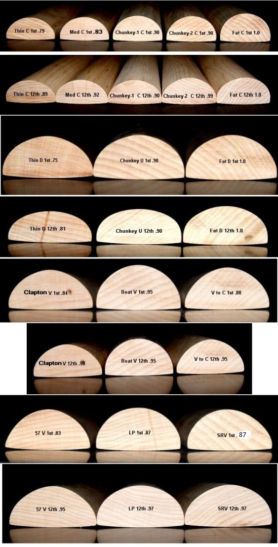

Är inte ett D större än C om dom är lika tjocka? Det trodde jag också i alla fall. Ett D borde ha mer axel, varpå ett C är mindre på samma ställe. Så har jag trott i alla fall.
Kollar man på bilden nedan så är den översta profilen ett väldigt grovt D, och den andra en C-profil. Eller?

Här är en rätt bra profilguide. Den anger profiler samt tjocklek i inch vid 1:a och 12:e banden.

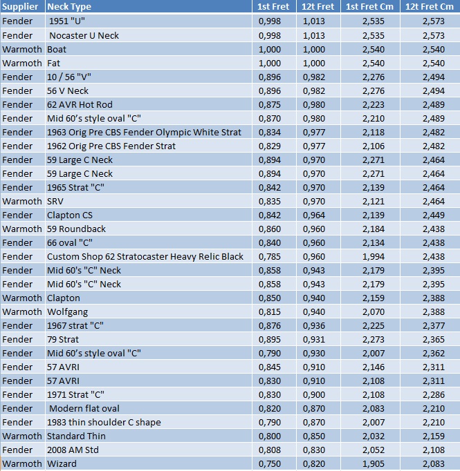

Tack för profilguiden. Jag skulle gissa på att jag har Chunkey-2 C eller Fat C.
Jag gjorde en snabb sökning på nätet och en helt ovetenskaplig undersökning och det är bara att konstatera att det finns många varianter.
