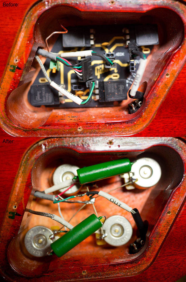

Jag köpte nyss en LP Standard som hade detta förfärliga kretskort monterat, vilket jag nu förstått sitter i nästan alla nya LP. Det åkte ut med en väldig fart, men inte på grund av ljudet utan på grund av att potarna kändes som av gummi.
Rent tekniskt är givetvis kretskortet en utmärkt lösning med ett skärmande jordplan. Sen har jag ingen aning om vad det är för kvalitet på kondingar och potar, men de är säkert minst lika bra.
En bonus med att byta till individuella är att man får rattarna att ligga parallellt med den välvda toppen på framsidan, så att de kan justeras lägre, vilket är snyggare. I originalutförandet böjs kortet bara lite grand av att pothålen lutar en smula.
Edit: Jag gjorde dock misstaget att välja traditionella 500k log-potar till volymen (ett färdigt kit från Gitarrdelar.se). För vettig funktion bör man välja 500k linjära istället, för nu är det lite av/på-känsla. För tonkontrollerna är dock log bra.

Jag kan i alla fall säga att det sitter linjära 300k-potar i på originalkortet, och de fungerade mycket bättre.
Edit: Potarna beter sig sannolikt rätt olika beroende på hur micken är justerad och vad den har för egenskaper också.
