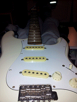

Hej alla kunniga stratamänniskor. (Vilket jag inte är)
Äger en vit Fender strata (?) där man kan se på serienumret på huvudet att den är tillverkad i Japan 89-90.
Så långt allt lugnt men jag blir fundersam om den är äkta eller ej. Bla plektrumskyddet saknar en del skruvar (bytt?).
Var på 4-sound igår men de kunde inte heller svara på det och den som kunde strator var ledig.
Vad kan man mer kolla på?
"Plåten" på baksidan halsinfästningen är blank och borde inte denna vara graverad?
Är strunt samma för mig om den är äkta ller ej men då jag tänkt sälja/byta bort den behöver jag veta då jag inte vill lura någon/se ut som ett fån om någon påpekar att den är ett hopplock.
Någon som kan hjälpa?
(ursäkta dålig bild)

Lite svårt att säga, bäst är väl att dela den och kolla märkning i halsfickan, den ser ju ut att vara avsträngad redan 8)
Gravering är inte 100% på de gitarrerna.

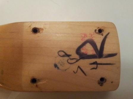

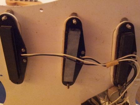

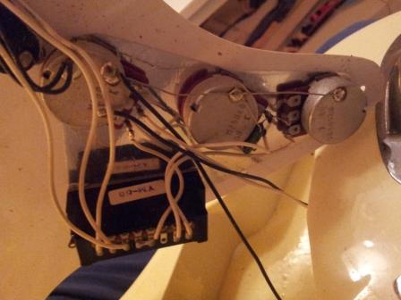

Av med halsen, fotografera halsficka och halsklack. Av med plektrumskydd och fota elektronik + baksidan av mickarna. Fota även kroppen under plektrumskyddet. Fräsningar etc. Headstock med logga är också viktigt att få med.
Av den bild du hittills postat kan man dra slutsatsen att det är en gitarr av Stratocaster - modell, inget mer. :)

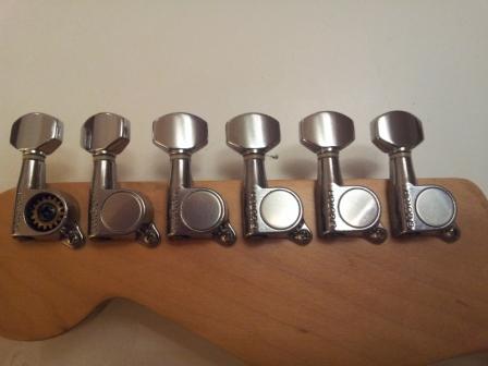

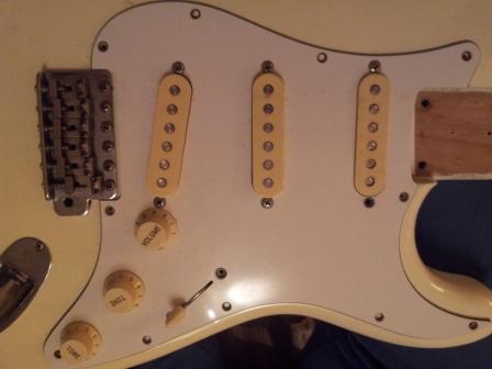

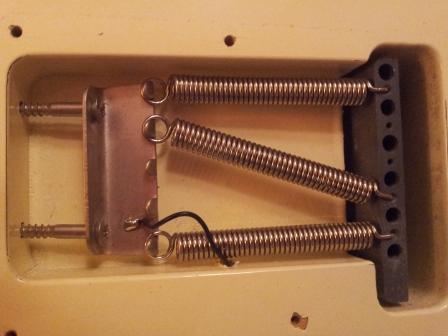

På begäran kommer bilder här.
Tror själv detta är ett ihopplock.

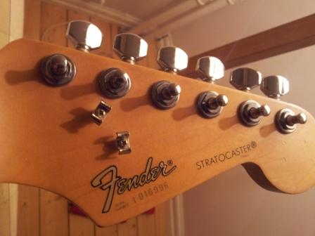

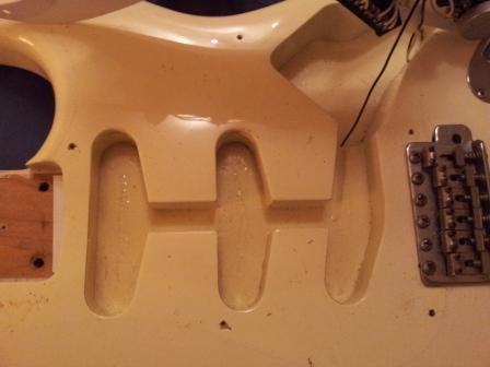

Post Re: Är det en äkta Strata?
Ser ut som en helt legit, slutet 80 till 90-tal japan strata om jag får säga det, pottar, mickar, stallklackar, switch och stämmekanik ser ut som de delar som satt på min Squier silver series strata från 91-92 innan jag bytte till MIA delar.
Jag tycker också det ser ut som en MIJ-strata, möjligen med viss reservation för mickarna.
Mickarna stämmer, det ska vara "skitmickar" på en sån där!
Jag sällar mig till skaran som tycker den ser legit ut.
