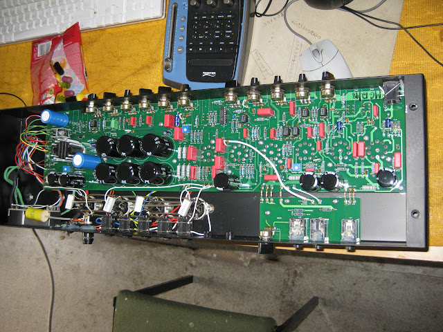

Skumt, bilder jag hae sett så sitter det 3 blå trimpottar i den, och mycket riktigt så den andra nära slutrören justerar bias och då bör man ha koll på vad man håller på med, men den trimpotten i pre-ampen kan vem som helst skruva på med lite sunt förnuft, ligger inga höga spänningar där :wink:
Bild : http://lh5.ggpht.com/_CqOhCacz6nI/SdxSg ... G_1129.JPG

Owe,
Bilden på pcb n du länkar till är inte en std+
Min std+ har inte poten i mitten( nedanför gain2)
Poten vid V3 dvs den närmast inputjacket är den som justerar boostens gain.
/Bengt
