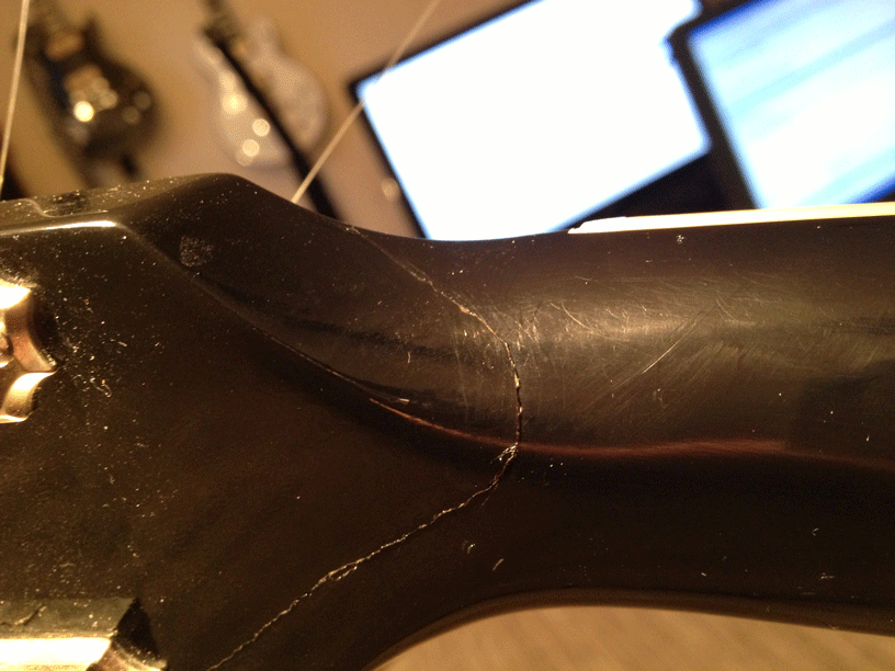

Jag upptäckte idag att jag har fått en spricka på baksidan huvet på sg:n
Frågan är om det är risk att det går av eller om det bara är i lacken. Det påverkar inte spelbarheten iaf.
Vore snällt om någon duktig kunde göra en bedömning.

Den sprickan är nog på riktigt. Om den går av eller inte beror ju på hur djupt sprickan går. Om gitarren har något värde så tror jag du gör klokast i att laga den, annars är det väl bara att spela på den och hoppas på det bästa och glädjas åt den tid ni får tillsammans!

Men det går väl att fixa när det går av? Känns som att det är svårt att få in lim i sprickan nu. Eller är det viktigt att få det fixat direkt?

Allt går att fixa! Om gitarren är värdefull är det nog bäst att låta en erfaren gitarrreparatör laga den. Annars om man är normalhändig och med viss erfarenhet i att arbeta med trä så är det inte så märkvärdigt att fixa en sådan spricka. När och om och hur det är viktigt att fixa en skada står helt i relation till gitarrens värde.

Det är en Gibson som jag köpte för 5 lök och jag gillar den som fan. Har ni tips på hur jag fixar det själv? Skall man "bända" lite för att få in lim i sprickan? Vad för lim skall man använda?

När du måste fråga hur man ska bära sig åt så kan man ana att du inte har gjort någon liknande reperation tidigare, då rekomenderar jag att du lämnar den till en kunnig reperatör om du värdesätter gitarren. Annars försök att få tag i en liknande hals med liknande skada från någon skrotad gitarr att öva på. Att bända lite försiktigt kan funka innom rimliga gränser, problemet är att man inte vet var den gränsen går! Vanligt trälim använder jag.

Tänk att Gibson fortfarande sågar sina halsvinklar på samma sätt som på 50-/60-talet utan att förstärka huvet. Det här problemet skulle aldrig ha uppstått med en seriös tillverkare!!!
En seriös reparatör kan öppna sprickan på ett kontrollerat sätt och pilla i lämpligt lim: Titebond eller epoxy. Om du spelar på guran tills den spricker upp av sig själv kan strängarnas dragningskraft dra av faneret på framsidan etc.
Så låt nån som kan jobbet fixa det här. Var i landet finns du och din SG?

Självklart är det där en spricka och lika självklart bör det göras åt innan det blir värre -för det blir det rätt så snart med 60 kg dragkraft i strängarna.
Och precis som flera andra säger här: lämna bort det till någon som kan och vet hur han ska göra.
Gör du det själv och misslyckas så blir det ett betydligt trixigare jobb att efter det få till en bra lagning.
Stränga av den, knyt en plastpåse kring skallen så inte mer skit kommer in i sprickan, och lämna den sedan till valfri gitarrtekniker.

Märkte det har blivit värre, så jag släppte på strängarna. Får åka in med den till någon händig. Vet ni någon i närheten av Vänersborg?
