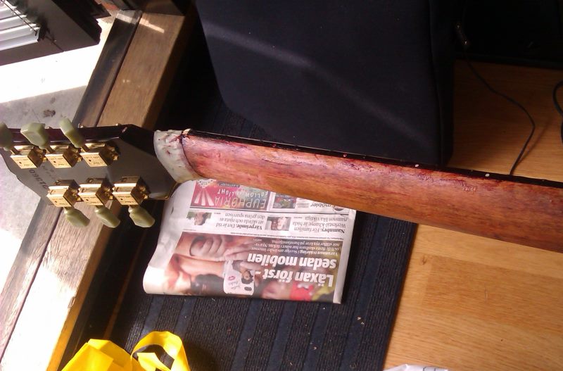

Bort med skiten :)
Det är bara en gammal Studio från 1991 så ingen behöver bli upprörd :wink:
Har i princip inte lirat på den på ett halvår pga lacken. Dags att göra nåt åt saken :idea:

Hur har du tagit bort lacken?
20 May 2013, 16:40
Joined: 22 Jul 2002, 01:55
Posts: 1448
Location: Lund
Post Re: Lack på Les Paul-hals
Färgborttagningsmedel, liberon stripper.
Ett lager på, vänta 30-40 minuter, sen är lacken upplöst till gegga som man torkar/skrapar av.
Att slipa bort lacken gav jag upp ganska fort :)

Precis! Har tidigare prova att få bort klibbigheten genom att slipa med fint sandpapper samt stålulla, men det duger fan inte. Får se hur detta blir med lite olja+vax. Brukar bli bra.
Jag har kommit underfund med att kokt linolja och balsamterpentin är kanon i allafall på mahogny det härdar efter ett tag och blir hur bra som helst :P
Tror det är detta Magnus Olsson brukar rekommendera. Men jag kör nog på det jag brukar, dvs Tru-Oil gun stock finish+wax. Har funkat bra hittills. Blir det dåligt är det inte mer än att man får slipa ner skiten och börja om.

Intressant. Jag har också problem med klibbighet på min SG. "Tyvärr" är det ju en Historic, och därtill vit i färgen, så jag vill inte ta bort lacken/färgen helt, men det är ett intressant alternativ. Jag har våtslipat och stålullat, men det hjälper inte. Ett alternativ jag funderar på är att nitrolacka ovanpå originallacken och hoppas att Gitarrdelar.se's nitrolack är mindre klibbig än Gibsonoriginalet.
Var det för jobbigt och tidskrävande att slipa bort lacken förresten?

Ja, att slipa gav jag upp väldigt tidigt. Har gjort det på ett par strator innan, men då har det tagit kanske totalt 1 timme att slipa hela baksidan av halsen. Lacken på dem åker av enkelt med sandpapper. Men på LPn hände liksom nästan inget fastän jag slipade med 100-papper. Testade att skrapa med kniv och då gick det att komma ner till trät. Men det krävde en hel del kraft för att skrapa av lackbitarna och det kändes som jag karvade en ny halsprofil med alla ojämnheter jag skapade :) Så jag gav ganska snabbt upp det också.
Men det går säkerligen att slipa av det. När jag först googlade detta så var det många som föreslog att använda stämjärn och värmepistol. Det har jag inte provat...
