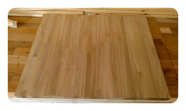

På Hornbach köpte jag en stuvbit köksskiva för 40 spänn som får bli jiggens bas.

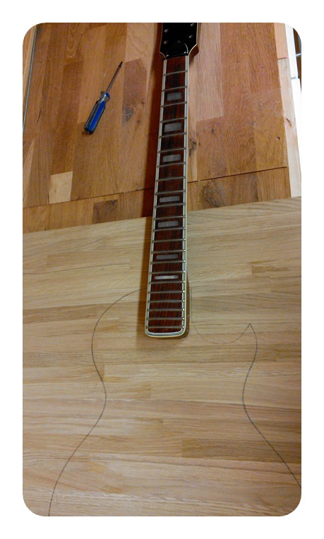

ritat och klart, ser bra ut med den gamla japanLPkopiehalsen som jag hade liggande i en lådda sedan 70-talet. En ganska fin och spikrak mahognyhals med blockinlägg och openbook-huvud. Trussen funkar dessutom oklanderligt :)

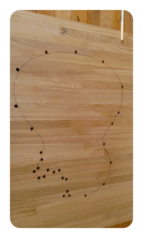

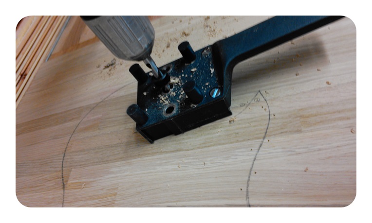

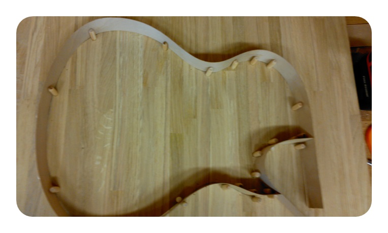

måste borra några hål också för guiderna till sargen...
Borrjigg så att inte hålen pekar fel

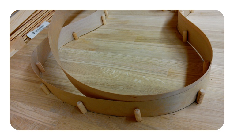

som en hålpipig ostgitarr
Första lagret sarg på plats, 0,4mm björkbräda ;)

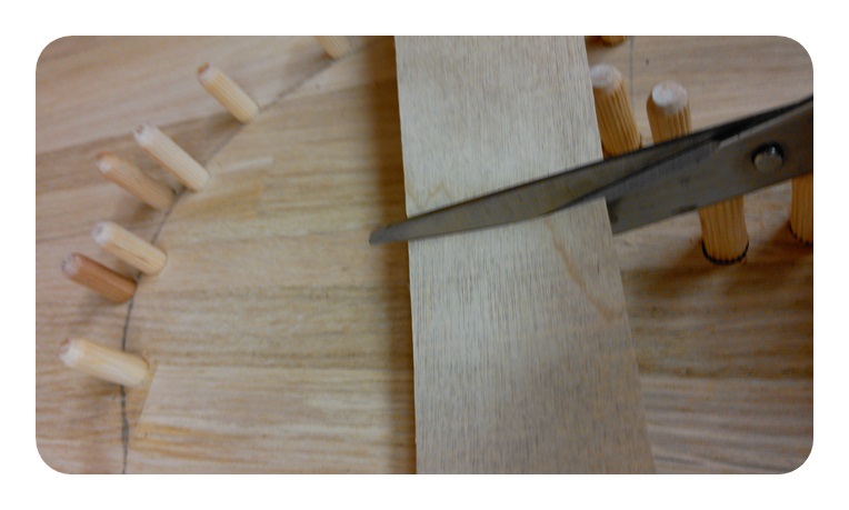

Bra med tunt trä, kan bearbetas med papperssax

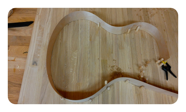

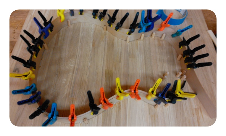

sådärja, andra lagret på plats. Limmar med vanligt trälim

åsså dax för torkning ett tag..

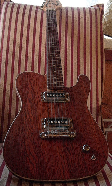

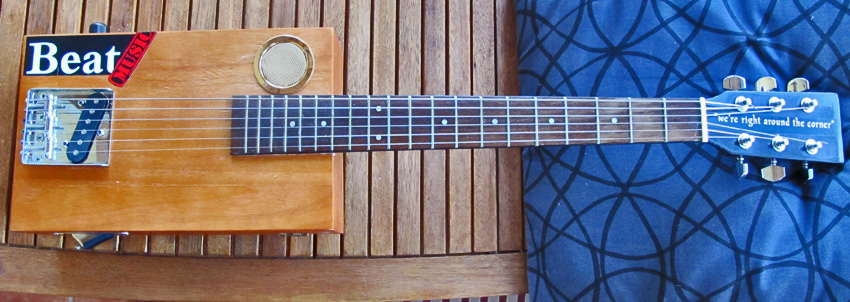

Ja just denna gitarr är avsedd att vara just enkel och basic, jag vet av erfarenhet att det går att bygga ihop fullt spelbara och trevligt ljudande gitarrer av i stort sett vilka material som helst. Just den typen av byggen tycker jag dessutom är roligare att hålla på med än att bygga ännu en LP-kopia. Vill jag ha en LP kan jag köpa en, eller ta ner en från väggen
Jag gillar plonket från ihåliga enkla gitarrer (typ Danelectro) och kan tänka mig såna i alla möjliga material. Just nu är jag i princip klar med mitt glasfibergitarrbygge, vet redan nu att den låter kanon och fast väldigt annorlunda
Två gitarrer som jag spelar rätt ofta på och som utgör soffgitarrer i olika soffor är nedan två. Telen byggde jag av en bit som blev över när jag skulle montera ett handfat i en bänk i ett tvättrum. Vanlig bänkskive-jarrah, 28mm tjock, som jag fanerade med rosewood och försåg med pearl binding. Blev en alldeles utmärkt shortscalegitarr
Den andra byggde jag av en vinlåda från Ernest Julio&Gallo. Den gitarren är också riktigt trevlig
Inga av gitarrerna kostade mycket mer än några hundra att bygga. Och snea blev dom inte heller ;)
