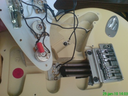

Fender har gjort ett stall som dock inte är som alla andra. På min 83a strata ser det ut såhär:) Det är ingen kul konstruktion, varken när det gäller stämmning eller justering. Dock har gitarren mkt bra ton.
