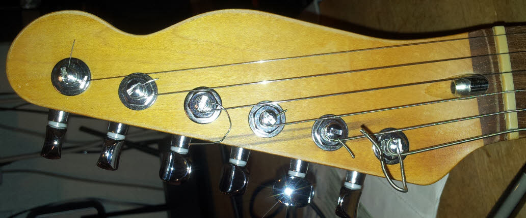

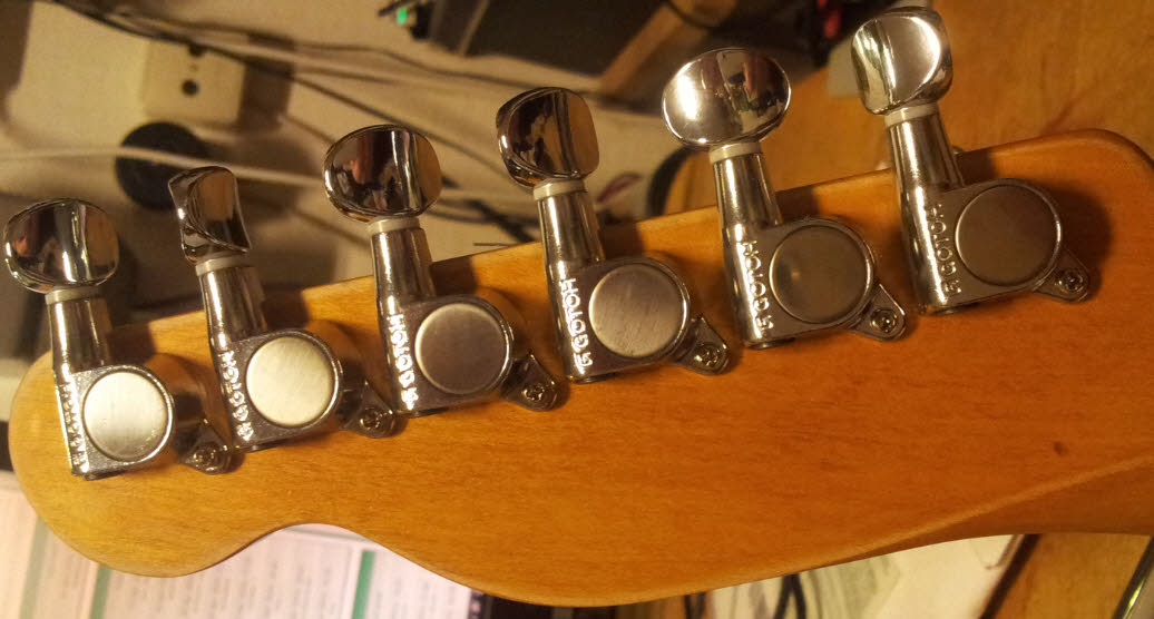

Jag köpte ett blivande projekt, som väl är billigt, med bl a låsbara Gotoh stämskruvar. Schysst, bara de var värda 1/3 av gitarren, men... plötsligt skruvar muttern som låser strängen upp sig, och jag märker att muttrarna skruvas fast moturs. För att de inte ska stränga upp sig måste jag sätta på strängarna på det här udda viset. De är ju inga vänsterskruvar heller, så vad tusan är de? Kinesiska felgjorda kopior eller finns det någon gitarr dessa hör hemma på?

Är det inte 3+3? Dvs som monteras på varsin sida av huvudet. ..
Ändra: äsch, nu såg jag ju att alla strängar är åt fel håll. ..ingen aning mao
Det enda jag kan komma på är att de stämskruvarna kan vara gjorda för ett reverse-huvud typ Firebird-kopia, eller tänker jag helt fel då...?
Som på min Tokai här....
Har även en Squier Showmaster med reverse-huvud som skulle kunna vara svaret.

Jag har likadan låsning på mina Gotoh och de är lite speciella. Skruva upp låsskruven och vrid vredet så att du får in strängen, det är en liten pinne i stolpen som låser fast strängen. Veva sedan strängvredet tills stolpen börjar rotera, det kan ta några varv. Stäm sedan strängen och dra åt låsskruven. Jag lindar upp 3/4 varv på stolpen, funkar klockrent! Men du kanske redan har gjort så och då har jag ingen förklaring.
Jo, jag vet hur de borde funka. Jag har liknande Gotoh låsbara skruvar på en annan 6-i-rad-gitarr. Skillnaden är att på den skruvas låsmuttrarna på medurs som sig bör och fungerar därmed utmärkt. Låsmuttrarna på bilden ovan skruvas på moturs och det liknar ju ingenting. Dessutom är gängorna inte desamma vilket får mig att bli litet misstänksam. Är de plagierade missfoster tro, eller har man skruvat på vänster låsmuttrar på högerstämskruvar av misstag?
Skulle man använda dem till en vanlig högergitarr med reverse headstock skulle det förvisso funka, men vreden skulle inte vara placerade "bort" från gitarren. Man borde väl använda vanliga vänsterskruvar till det? Så de liknar ju fortfarande ingenting, eller är det jag som är trög?

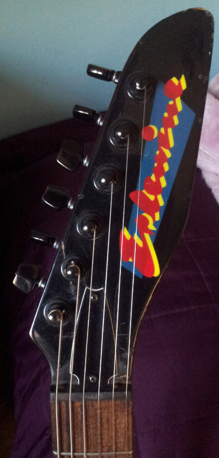

Gotoh bryr sig, och de svarar snabbt och korrekt. Ibland blir man positivt överraskad. Tyvärr finns ingen lösning på problemet, utan stämskruvarna är sannolikt specialbeställda. Själva huset höger och inanmätet vänster. Frågan är till vad något sådant här specialbeställts.
Jag kom på att de kommer att funka perfekt till det här miffot - bara det att man måste komma ihåg att skruva åt fel håll när man stämmer gitarren. En kollega frågade om jag hade dragit gitarren genom ett grisarsle när han såg huvudet på den.
