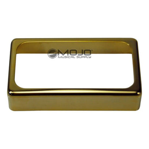

Dock inga kåpor till den breda.
Det finns ju, lite kitschiga, kåpor som är öppna också, om du vill maximera bling-bling på gitarren.

Tack för tipset, snygga!
Det blir ju mindre metall i kåpan på det sättet, och vad jag förstår lite klarare ljud. Pratade med Lundgren idag igen, och det är inte polskruvarna som är problemet, utan att deras spolar på 52,8 mm är aningens längre än standard, för att kunna fyllas helt.
