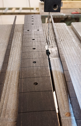

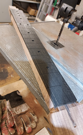

Först borrade jag greppbrädan för abalonedots, 6mm. Gjordes med pelarborr förstås.
Sedan sågade jag formen på brädan på bandsågen. Det är lite marginal att slipa på sidorna. Greppbrädan är välvd från leverantören, compound. Ska slipas till något så att fräsränderna inte blir så synliga.

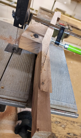

Huvudvinkeln sågades också på bandsågen. Satte fast ett stöd med en tving på halsämnet så att det blev 90 grader. Lyckades ganska bra med det om jag får säga det själv. Den bortsågade biten ska sättas undertill på halsen för att förlänga huvudet. 10 graders huvudlutning, detta hämtat från gitarrbyggarbibeln Make your own electric guitar av Melvyn Hiscock där han bygger en strattaliknande gitarr med svaj och denna lutningen.

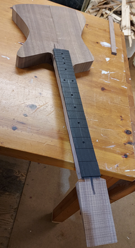

Sågade ut formen på halsen också, här är halsämnet med brädan lagd uppepå.
Sågade ut kroppen med, bandsågen blev verkligen toppen med nytt blad och rengjorda och justerade hjul!
Kropp och hals samt bräda ihoplagt!

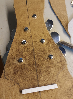

Har varit en del annat arbete som fått prioriteras före gitarrbyggandet tyvärr.

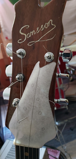

Jag har en huvuddesign som är betydligt mindre än den som är på min version 1.0, se jämförelsebild. Nu är det bakplåtspapper som krullar sig lite och faller åt sidan, men det är stor skillnad.
Tanken är att strängarna ska gå rakt till stämskruvarna utan att vika av åt sidorna för minsta friktion. Det ska ju vara svaj på skapelsen. Det gör att det blir lite trångt, har därför gjort en liten prototyp av masonit för att se hur de får plats.

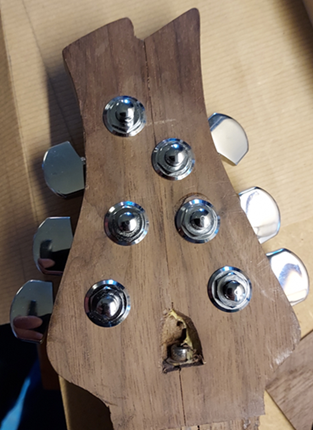

Framsidan. Kanske ska justera lite för att få isär de två översta stämskruvarna, det får ju ske längs med strängens riktning så att säga. Ser att jag dessutom bytt plats på dessa två av någon orsak, dålig belysning kanske... Är nog snyggare att ha det som jag har det på pappersmallen.

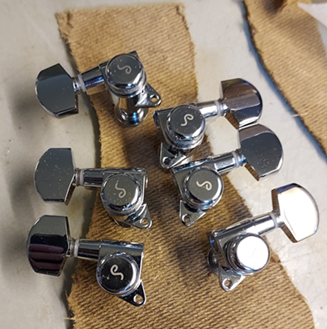

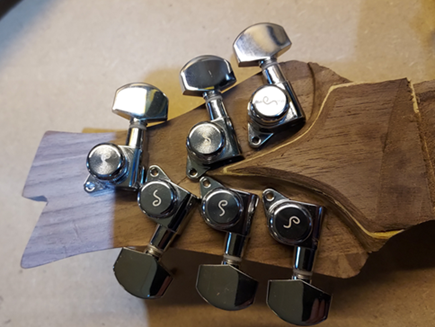

Nu är det höst, och då finns det mer tid att bygga gitarr. I alla fall för mig.
Jag har borrat hålen för stämskruvarna och lagt på lite fanér på baksidans "volute", ett lager ask tvärs ådringen för styrka och utseende. Voluten fortsätter en bit upp på baksidan huvudet för att stötta upp det. På min gamla gitarr, 1.0 går den förstärkningen hela vägen upp till toppen av huvudet. Ger mer massa och styrka, men samtidigt tyngd och halstyngd.
Jag tror tyvärr att D-strängen och A-strängen är lite ur riktning. Tanken är att strängarna ska gå rakt över nöten till stämskruvarna, för att inte fastna på vägen så att säga. Jag tänker vänta tills jag kan se hur strängarna verkligen kommer med att eventuellt flytta någon stämmis, inget krångligt egentligen.
Vinkeln på huvudet är 10 grader, en kompromiss ja.
Baksidan med grovt formad volute. Resten görs när halsen fått sin form. Ursäkta det knepiga ljuset som gör att toppen av huvudet inte riktigt syns. Om ni tittar på bilderna ovan ser ni att jag fått vända p stämskruvarna, på något sätt har jag misslyckats med att få till avstånden. Troligen har jag gjort voluten större än vad jag tänkte från början.
Nu ska det vara lite sträng på stämskruvarna, kvart varv ungefär, så skulle skruvarna gå fel hål så är det ingen katastrof. Eftersom det är låsbara Schallerstämmisar känns det att de väger en del. Förutom låsningen är det likadana stämmisar på 1.0.
Det ser kanske ut som att det inte går att skruva på skruvarna, men det gör det. Precis.
Om jag minskar ner på voluten så skulle kanske skruvarna gå att vända, men ja, det får ge sig. Eftersom jag kommer att spritlacka gitarren så kommer det inte vara någon katastrof om jag får för mig att ändra något. Det är enklare om man kopierar någon modell, då är det inte samma "trial and error" över det hela.
