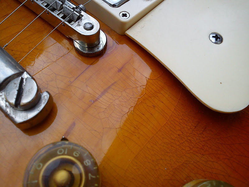

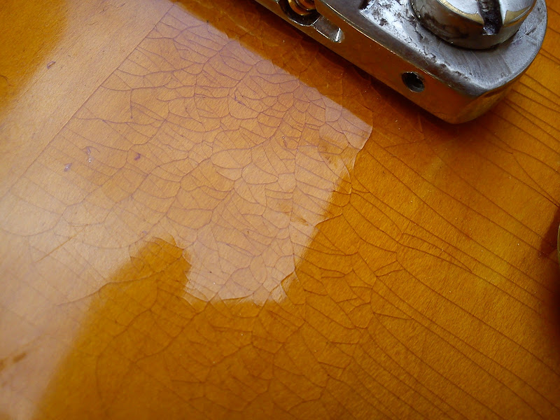

Så här kan det se ut också!
min -54:a
10 Sep 2010, 00:06
min -54:a
Har lacken flaknats upp så pga krackeleringar?
10 Sep 2010, 10:15
min -54:a
Intressant.
Jag har nämligen frågat mig varför så många heavy relics är så "slitna" i cutaway'n?
Vilket naturligt slitage försöker man efterlikna? Hur fa'n blir en gitarr sliten där?
Visar din bild att det är krackeleringar som har eskalerat till att färgflagor lossnar?

I-Me-Mine wrote:
Quote:
<i>Originally posted by Rikardo"]
min -54:a
Intressant.
Det börjar ofta BÅDE med krackelering i kombination av att gitarren får 'dings' på hornen där lacken faller bort på små partier, det blir en öppning i den förseglade lacken som sen sprider sig , till slut är hela den delen trären. om det var endast krackeleringen som utlöste det hela skulle det ske även på toppen eller bak eller varsomhelst, samma med baksidan där det startar med 'buckle rash'
som sen blir större och större som på Marcuss bild

danielj wrote:
min -54:a
Jag gissar att det är fukt som tränger ner i krackeleringarna och får lacken att släppa.
