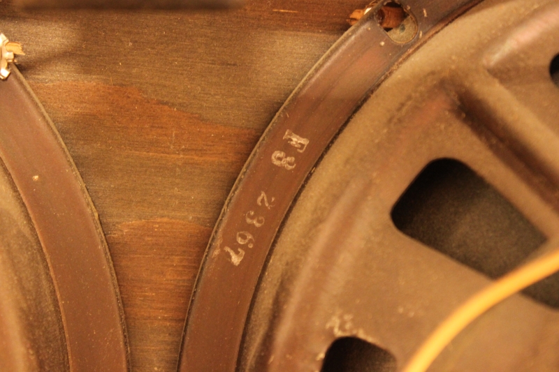

Har ett par högtalarelement jag skulle vilja veta mera om. Jag har gjort ett eget litet forskningsprojekt men är ngt osäker om den info jag fått fram är korrekt. (Jensen 8 tum, vecka 23 1967)
Dom sitter alltså i en Hagströmstärkare från 1968 men är ej original. På stämplarna står det F8 2367, se bilder.
Är alltså intresserad av tillverkare och årtal, och gärna annat mumbo jumbo. :P

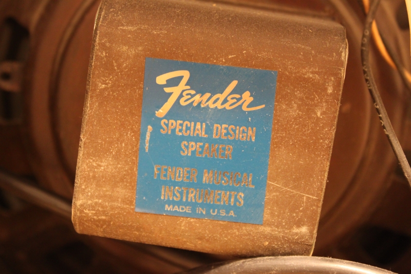

Var det inte ganska sent (65?) som Fender bytte från 'Fender Electrical instruments' till 'Fender Musical instruments', iaf som beteckning på stärkarna......

Finns det inga mer siffror någonstans? Normalt så brukar koden för tillverkare sitta ihop med "tidskoden", och det stämmer inte här.

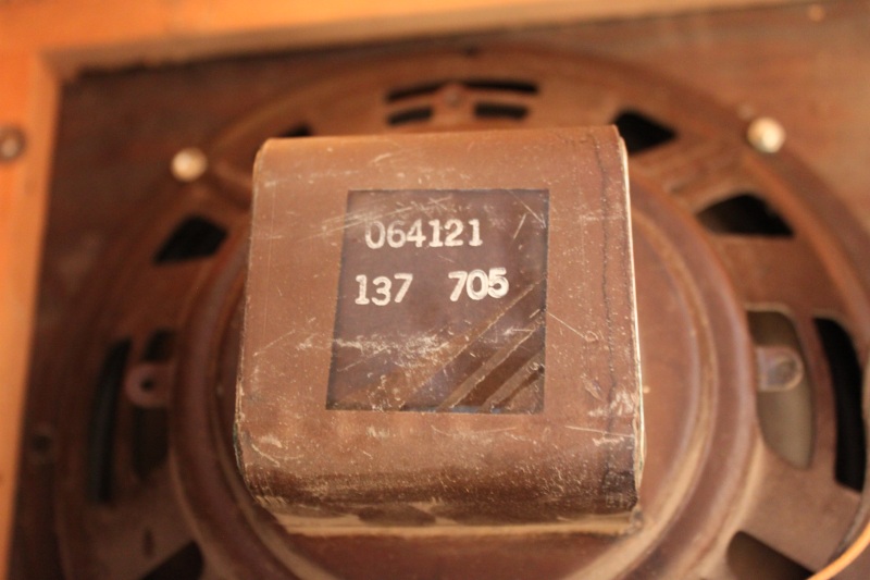

Korgen på dessa ser inte ut som Jensen, utan mer typiskt CTS. Då borde det stå 137 och något mer någonstans. Ev. under Fender-etiketten.
Edit:
Nördade ner mig lite och hittade dessa bilder på eBay av en 10" CTS som påstås vara från -66. Här ser man början av "137" under etiketten. Normalt kommer datumkoden efter tillverkarkoden. Koden på kanten känner jag inte igen. Det kan vara datumkoden men det kan även vara något annat. För att vara säker får du lyfta på en etikett.
2367 Skulle kunna vara vecka 23 1967

Såklart blev man nyfiken vad som fanns under etiketten. (tack för den Sixten). :P
Men sen då, CTS vad jag kan se men datering? Vecka 5 1967 kanske?

Ja, det tyder på vecka 5 -67.
Jag känner som sagt inte igen märkningen på kanten. Ev. kan det vara något som Fender stämplat dit i samband med deras montering, men det är bara en gissning.
