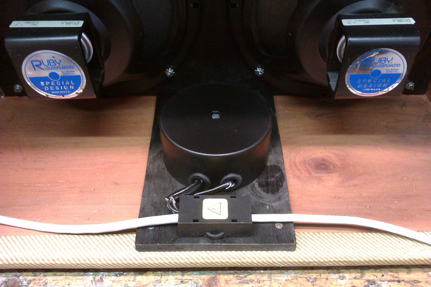

Ifall det kan vara av intresse så tänkte jag bara tipsa om ett sätt att 230V-modifiera USA-stärkare utan att byta deras original PT. Såklart kan man även använda en extern stepdown trafo, vilket säkert många gör, men om man vill slippa den extra "burken" så kan detta vara ett bra alternativ.
Det är en 225VA toroidtrafo med 55+55V sekundär. Med dessa i serie och med 230V drygt i väggen, så landar tomgången på c:a 118Vac. Trafon är ganska "styv", d.v.s. den droppar inte nämvärt, om man jämför tomgång (med förstärkaren igång) och full last (stärkaren lastas till klippning). Så jag skulle nog våga påstå att den inte påverkar eller adderar något nämnvärt till stärkarens egna "sag-egenskaper".
https://www.elfa.se/elfa3~se_sv/elfa/in ... 9-09&hst=1
Montering sker lämpligast i botten på kabinettet, t.ex. som här på en liten plywoodskiva med en M5 inslagsmutter på undersidan, för att montera trafon genom centerhålet.
Jag har även vid något tillfälle monterat trafon direkt mot kabinett-träet, och det funkar också förutsatt att man har en tillräckligt kraftig träskruv som är precis lagom mycket längre än trafon är hög.
Ihopkopplandet av inkommande och utgående spänning med trafons lindningar görs i lämplig kopplingsdosa. Den på bilden är en jag fick tag på som surplus mtrl, så jag vet inte var just den kan köpas.
De två tidigare trafosarna jag använt var helt knäpptysta, men till min förvåning så avgav detta nyaste exemplar ett litet svagt surr när den kopplas in. Men, i ärlighetens namn, det är väldigt svagt och hörs bara i ett i övrigt helt tyst rum.
Visst, detta adderar c:a 2,5 kg till förstärkarens vikt, men för en normal/större kombo motsvarar det kanske bara ungefär 10% av vikten. Alternativet är extern trafo, och då får man istället ett kolli till. Och de brukar väga mer än 2,5 kg :wink:
Ett tredje alternativ är förstås att byta till en 230V PT, men på vissa maskiner vill man kanske inte det.
