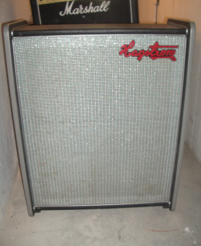

Någon som har info vad det sitter för element i dessa Hagströmlådor?
Troligtvis PA. 12" element med röda omärkta plastkåpor.
Lånad bild. Mina loggor är silvriga.

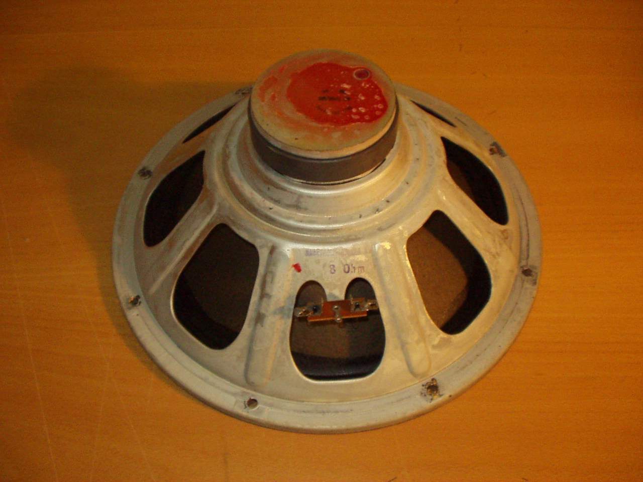

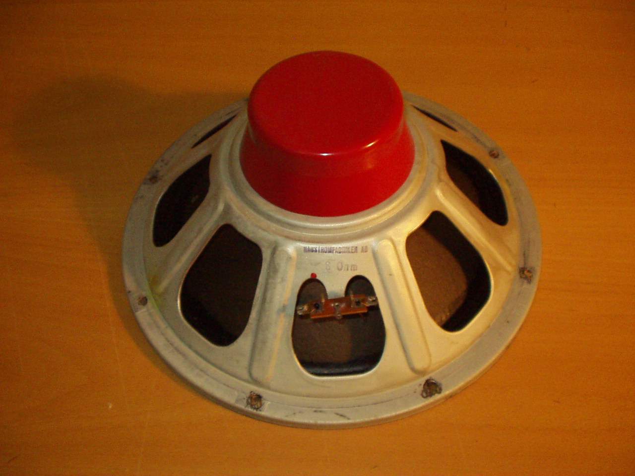

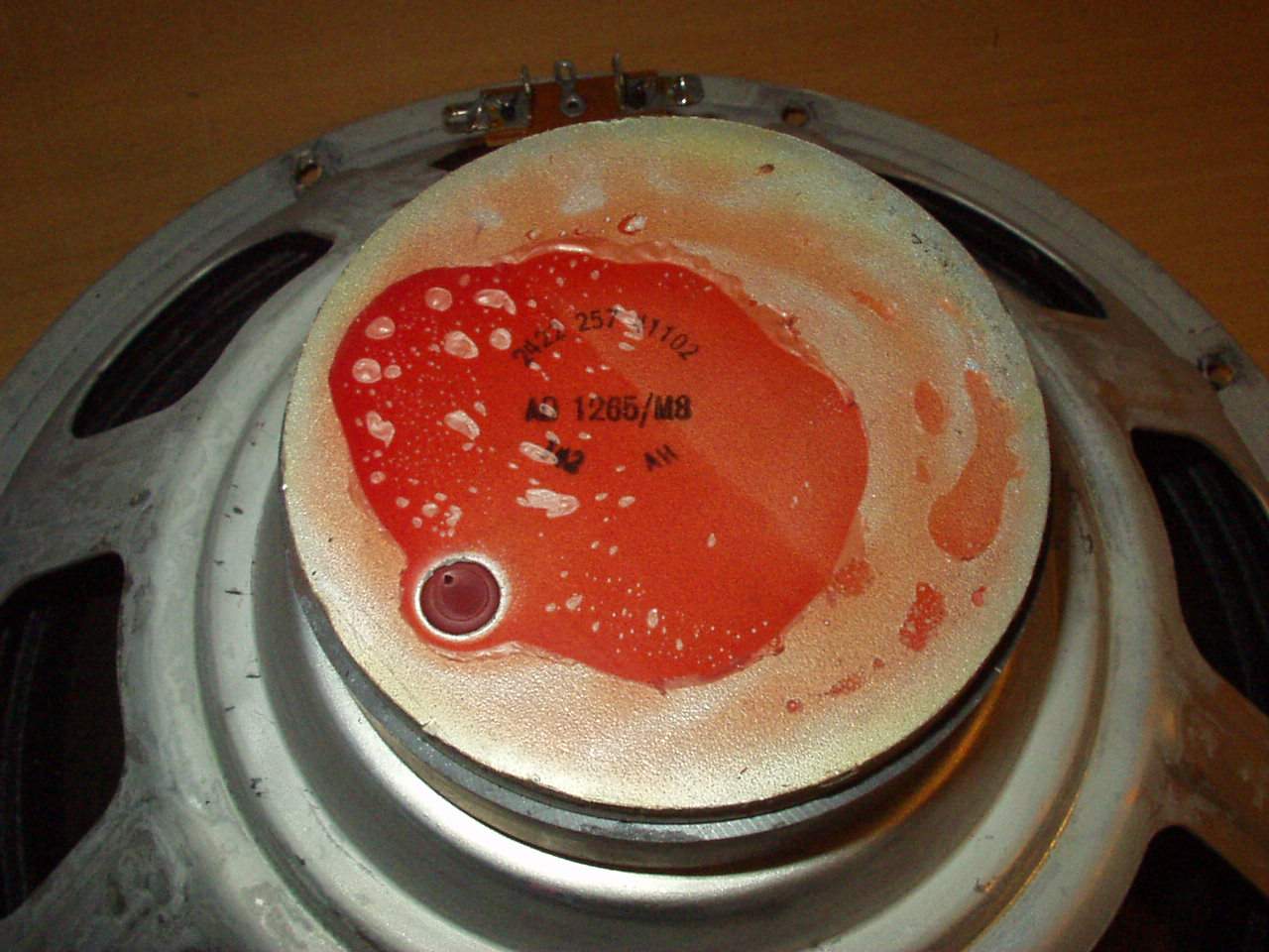

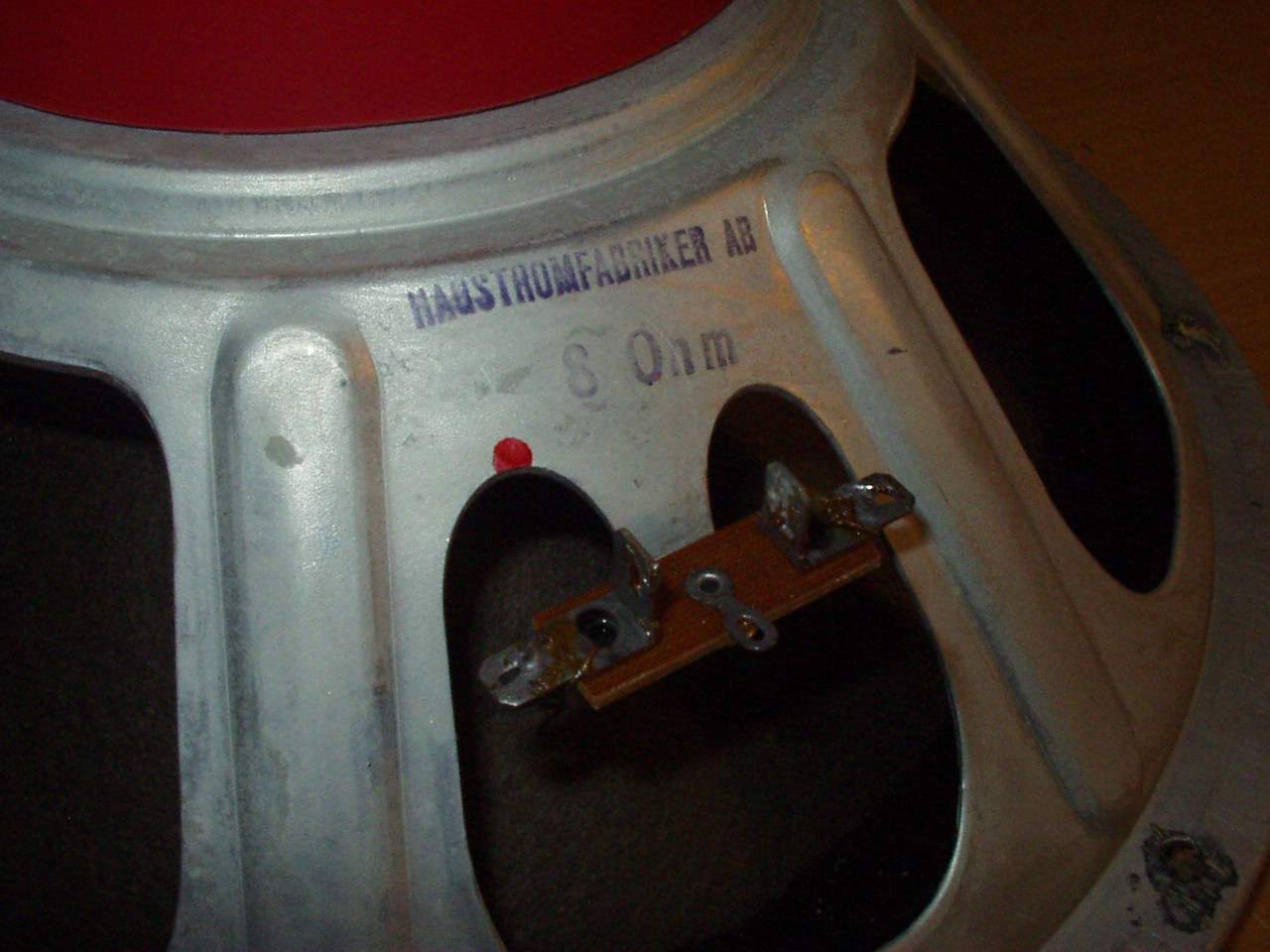

Det förekommer Philips-tolvor med röda kåpor, tydligen speciellt avsedd för Hagströms.
