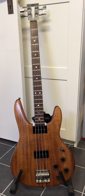

Det här har varit helgens pyssel. Hjälpt en kompis med renovering av en Travis Bean TB2000. Nr 91 av totalt 1023 tillverkade. 1981 utsattes den för ett grovt övergrepp. Förövaren slipade bort den svarta lacken (förmodligen med sandpapper, fil och rasp) och pensellackade med jag-vet-inte-vad. Samtidigt löddes elektroniken om till ett skatbo, baserat på två begagnade 50 kohm volympotar, istället för originalets 500 kohm. Man slog också på stort och satte på nya strängar. I detta skick har den färdats genom årtiondena, tills kompisen bad mig om hjälp.
Elektroniken är nu omlödd med rätt potar. Greppbrädan är rengjord med bensin och nyoljad. Färska strängar sitter på plats. Satan i gatan, vilket instrument! Det vette faen, om jag lämnar tillbaka den...

Bra att du lyckades rädda den, hade själv en TB1000S som sedermera drabbades av omsågning & pensellack...fy fasiken vilken tragedi.

en sån hade man gärna haft...
