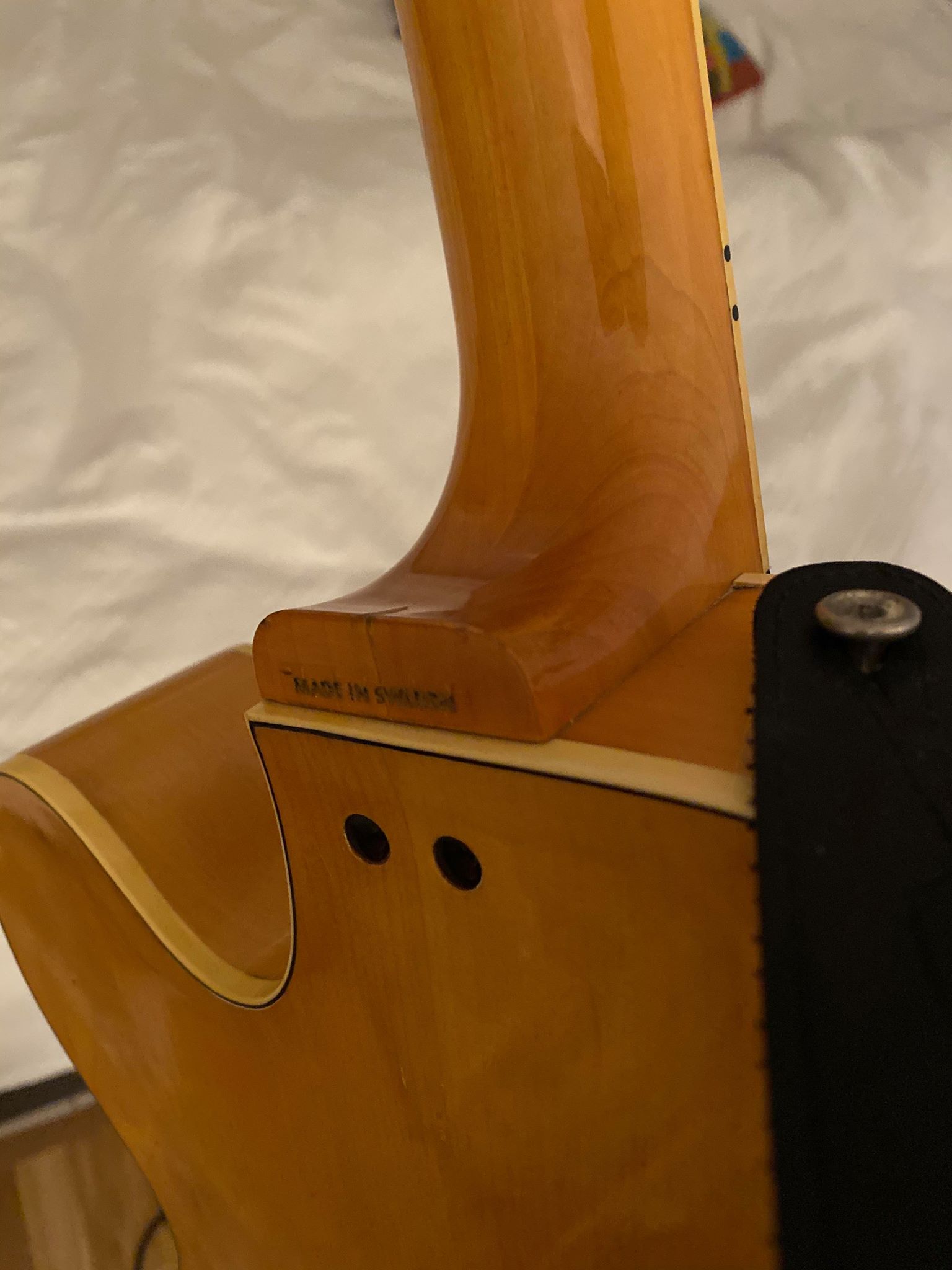

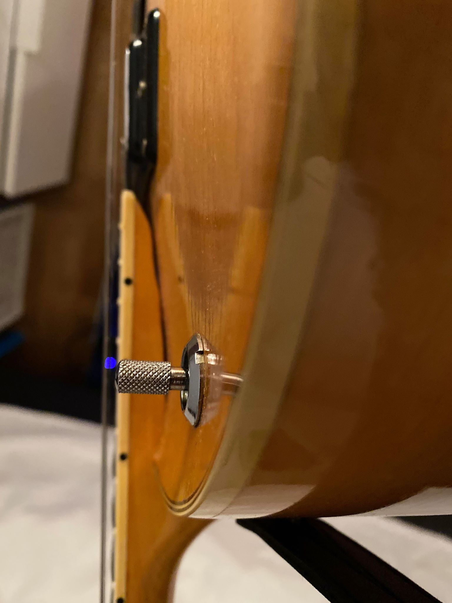

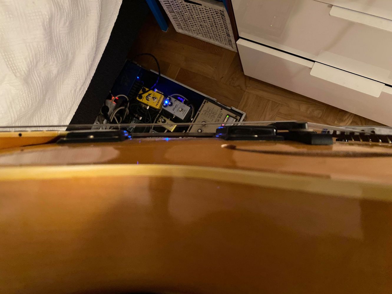

En fråga om halsvinkel och halsinfästning på dessa. Har ägt två Jimmys tidigare, en 69:a och en 70-talare. Båda har egentligen haft halsens förlängning över kroppen liggande dikt an mot kroppen. Ett litet glapp, men ingen större springa som man kan se på vissa mer klassiska jazzguror och archtops. Har inte uppfattat att detta berott på att halsen sjunkit. På den 68:a (eller möjligen 69:a) jag köpte för nåt år sen är dock halsvinkeln så dålig att halsen får skruvas i botten och strängarna bara precis går fria från mickarna. Se bifogade bilder. Funkar fint att spela på, men justeringsmånen är ju obefintlig. Har nån koll på hur dessa ska ha sett ut från början? Har halsen generellt sjunkit på många, eller är det byggda med väldigt lite avstånd ned mot kroppen? Bilder jag sett på nytillverkade antyder att de ser ut ungefär såhär från början vad gäller halsens avstånd mot kroppen.
Fråga två rör fallet där man skulle ge sig på att låta någon sätta om halsen. Har förstått att Jimmys generellt har skruvad hals vilket syns inifrån. På detta, och den tidigare 69:an, syns dock pluggade skruvhål utifrån. Kan det stämma att detta varierar mellan olika exemplar? Vet nån hur enkelt att lossa halsen? Riskerar man att den också är limmad, förutom skruvarna?
Tacksam för all input, eller rekommendation på nån som skulle kunna svara.
