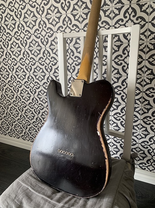

Fick hem en telekropp nyligen som enligt uppgift skulle kunna vara en 66:a Är tacksam för tips och åsikter.
utanpåliggande strängferruler säger väl att det fortfarande kan vara en 66:a men isf väldigt sent på året och sannolikheten minskar drastiskt.
https://i.postimg.cc/DZXtwtY8/IMG-20210 ... 305605.jpg = större bild
Här blir det svårare att vara 60-talare. Korrekt vintage "wire route" saknas (liten kanalsnutt fräst från toppen) och den försvann först 1969 vilket minskar sannolkheten för 60-talet.
Man kan se kabelkanalen som är borrad från hörnet av halsfickan. Det stämmer väldigt bra med en 69-73 kropp från Fender.
Tyvärr har en stor av bakre vägg av halsfickan förvunnit så det blir svårare att säga om det är 69-73 eller senare på 70 talet
Alla pickupfräsningar är ändrade till HB varav stallet sen är fint reparerad till sc så där finns inte mycket info att hämta. Halsfickan är målad och slipad i omgångar så av stämplar kan man inte utläsa någon info.
Något mer att ta fast på?

Att skilja den från 69-73 från sent 73-82 är att se hur den övre cutawayen ser ut.

Jag är inte riktigt säker på vad skillnaden är mellan 69 och 71 bilden är men uppfattar 69 som lite rakare på snibben vid halsfickan kant.
I såfall är min kropp mest lik 69 och kan då vara sen 69-70 om jag förstår rätt.

Har du fler bilder på kroppen? Kanske att man kan se om något inte stämmer i så fall.

Här är några från förra ägaren. Inga andra delar är ju original så de säger nog inte så mycket.
http://www.ljudbojen.com/download/file.php?id=19204
http://www.ljudbojen.com/download/file.php?id=19202
http://www.ljudbojen.com/download/file.php?id=19200
Kan ta bilder ur någon vinkel som önskas men som sagt den har ju ett ett hårt liv så mycket är ju fräst, hackat och lappat.

Jag tycker kabelkanalerna som dyker upp i kontrollutrymmet stämmer bra överens med de från bilder på kroppar från 69-73

Obi wrote:
KLickbara bilder för större,...
Den där stämmer väl bäst med sjuttiofyran i Busters länk ovan?
13 Jun 2021, 15:06
Joined: 10 Nov 2005, 01:37
Posts: 1542
Post Re: Tele åldersbestämning
Marshall wrote:
Hej Marshall
Nej, jag uppfattar det som den där lilla kröken vid sidan av halsfickan går ända ut till toppen av halsfickan på 74:an,
medan övriga inte ser ut så och inte min heller.
68:an kan vi utesluta så då återstår de två andra som jag inte ser någon jätteskillnad på.
edit: Ser nu att det blir lite synvilla i hörnet på halsfickan men det finns ett överhäng där på 5-10mm

Ny bild från undersidan borde väl skinga frågetecknet där

Hallåja,
nya bilden är tydligare, där ser det inte alls ut som 74:an. På förra bilden fanns en ljusreflex som ser ut som kanten på klacken.

Skulle säga 1973 som är lite transitionperiod!

Tack, någon speciell detalj du ser som gör det troligt?
Tycker själv att radien/rundningen på trät under halsfickan uppfattas lite mindre/rakare på 69:an.

Enligt vad jag läst mig till och dessutom studerat tre olika 73or så krymper fasningen (eller vad man nu ska säga) succesivt under 1973 till att i slutet vara helt bort=rak. De 71/72or jag sett har haft större fasning men rakare kant.

Nja det här verkar ju inte helt glasklart
Den här 72:an på halkans har nog mindre överhäng än min kropp (Halsfickan på min sticker ut 7.6 mm)
https://www.vintageandrare.com/product/ ... rettyPhoto
De 73:or jag hittar svänger mer direkt och sticker max ut en kantradie , typ gissningsvis 3mm eller midnre som den här på reverb

Halkankroppen ser väldigt annorlunda ut och verkar dessutom ha askkropp! Den under ser ut som de "middle of the year" 73or jag sett.
Tack, man får stipulera att det troligen är en ca 71-73 men mest troligt mot det senare delen av det spannet. Man vet inte hur mycket folk har slipat på
konturer etc tidigare och en viss variation verkar ha funnits i produktionen.
Det spelar kanske inte så stor roll heller då värdet ändå inte är betydande med samlade förändringar som humbuckerfräsningar etc
