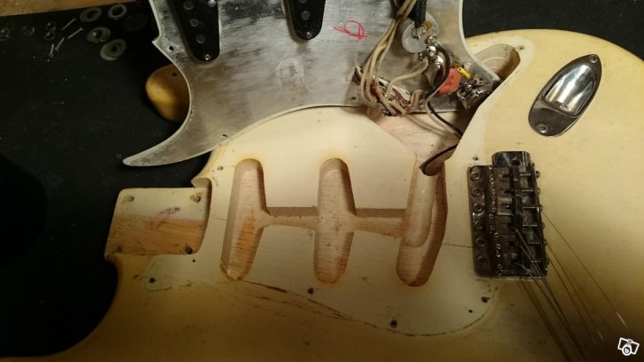

Grejen med denna är att Du måste få någon betrodd att garantera den, annars är den inte värd dom pengarna.
Jag känner inte säljaren men så är det.
Jag tycker inte heller det ser 100% ok ut för en 63 strat under huven..

Hej ! Det är jag som säljer. Tycker det blir lite komiskt att kommentera denna om man inte har koll.
Som sagt. Translucent blonde över en ask bit
Tuners är double line från 64-68
Har suttit f-tuners innan men pluggat.
Volympot från 79.
Översadel bytt
Frågor ?
Räcker det med mig Herr Myhr och Mr Andersson som referenser ?
Den enda med samma kulör jag sett är i en bok från en herre vid namn Norman :)

Jag förstår att Du blir upprörd och är övertygad om att din gitarr är orginal.
Men nu är det ju så som Haraldrig säger, och kollar man typ 10 såna här gitarrer så är det minst 9 som
INTE är vad som påstås.
En 63 Blonde Askstrata är så pass ovanlig att det nog krävs rejält med dokumentation för att styrka detta.
I omlackad version är gitarren värd kanske 35-40 tusen i dagens marknad, om den är orginal så är det som du säger kanske 200 tkr.
Anders Andersson skulle inte duga för mig , Micke Myhr känner jag som samlare men vet inte hans kunskaper om Fender.
Dig känner jag inte alls.
Jag tror Du behöver mer på fötterna än ditt eget ord för att få 190 tkr för den gitarren.
Vintage Fender har blivit helt förstört senaste åren och jag vet en 1960 som seglat runt i flera år som orginal , men när Halkan kollade den
så var ha skeptisk till kroppen pga att den hade alldeles för exakt routing i kroppen , dvs urfräsningar för mickar.
Så den droppade från 75 till typ 25 bara på en minut. ingen vill köpa om han rynkar på ögonbrynen.
En annan blond '56 som verkade helt orginal och kostade en slant redan i slutet av 90-talet tog vi till Hasse (AdLib)
som konstarerade efter typ 15-20 minuters undersökning med lupp och annat att den var omlackad, eller rättare sagt han sa
att det var tveksamt om det var en orginallack.
Så anledning till misstanke/skeptism är befogad till 100%. Speciellt med så mycket pengar inblandat.

Nu är det tyvärr så att hans tidiga böcker om Gibson innehåller en hel del rejäla felaktigheter så vem vet...
(tex är båda 'bursts' han har på fram och baksidan på Gibson Electrics 'conversions')
Alla blonda Stratocasters jag sett , både 50's och 60's har haft guld hårdvara (inkl den i strataboken) .
Hade din haft det hade det ju ännu mer styrkt orginalitet.
Eftersom den har nickeldelar så är det än mer motiverat att 'bevisa' att den är orginal.
25 May 2014, 09:00
Posts: 15298
Post Re: 63a strata custom colour
Bentooshape wrote:
ludde79 wrote:
Kul att du är intresserad av hästar och kan tänka dig byte. Nu ser jag äntligen en chans att kanske få äga en drömgitarr! :D
Jag startar en egen tråd om hästar i Off Topic....
25 May 2014, 09:05
Joined: 28 Apr 2008, 22:30
Posts: 8608
Mike Leaf wrote:
Man ska komma ihåg att 'blonde' som introducerades redan i 58 katalogen INTE var en populär färg på
Stratocasters , och efter 1960 finns det nog bara ett fåta kända exemplar, en finns i Duschossoirs blåa bok, en 62.
Som av en händelse:
http://www.ebay.com/itm/Vintage-1962-Fe ... 41813e409e
Texten säger:
We have the original 100% Slab-Board neck, mint green guard, pickups, harness and all other GOLD metal parts available in our other auctions.
Det är just guldhårdvaran som är grejen med de blonda.
Även Jazzmaster och Jazzbasar hade gold hardware.
Jag har blivit erbjuden en Jazzmaster från 60 som är blond och har nickel men jag är skeptisk till den (speciellt då det inte finns någon historik).
25 May 2014, 09:40
Joined: 19 Feb 2010, 20:30
Posts: 297
Dave Rogers har minst en -63 ash blonde i sin samling.
http://davesguitar.com/daves-collection ... er/page/9/
________________________________________________________________________________________
Hagström ---------> 60-talets Harley Benton :-D
25 May 2014, 10:04
