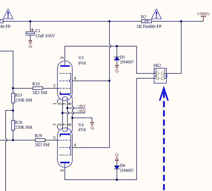

Jag är nyfiken på hur ni ”rörmokare” brukar ställa in bias för slutrören 6V6. Hur ställer ni dom, kallt eller varmt? När låter dom bäst? Väljer ni att justera in en viss effektförbrukning i tomgång eller en viss tomgångsström (eller rent av en viss biasspänning)? Om man ska ställa in en viss %-andel av max effektförlust, vilket värde på maxeffekten ska man då välja, 12 W eller 14 W (tror att jag sett båda, men 12 W kanske är vanligast)? Vilket intervall brukar rekommenderas? Är det möjligen 50 – 70 % som hos EL84 (tror jag)? Förstår att det är bäst att testa själv, men vill i alla fall höra om era erfarenheter.
I mitt fall rör det sig om en Laney CUB 10 med två st 6V6 i slutsteget och en anodspäning på strax under 300 V. Om man justerar enligt schemat blir anodströmmen knappt 25 mA och effektförlusten c:a 7 W, motsvarande c:a 55 – 60 % av max effekttålighet om den är 12 W (runt 50 % om maxeffekten antas vara 14 W).
Mina tidigare erfarenhet av detta inskränker sig i stort sett till EL84 (Laney LC15 med 2 st slutrör, c:a 300 V anodspänning). Om man ställer bias enligt schemat fås där en överraskande kall inställning (40 - 50 % av maxeffekten 12 W), men den har visat sig falla mig mig bäst i smaken, varför det numera är den som gäller för mig.

Tack för input. Just nu har jag inte tänkt att nörda ner mig så mkt i detaljer kring kretsdesign, arbetspunkt, belastningslinje eller att maximera uteffekten. Är i stort sett enbart intresserad av att få det att låta så bra som möjligt. Är också osäker på i vilken klass slutsteget jobbar. Har nog tidigare trott att det rör sig om klass B, men vid närmare eftertanke kanske det är A, eller kanske AB. Bifogar schemat över slutrören om det kan ge ledtrådar (biasspänningen ligger nominellt på -21V).
Förstår ju som sagt att det bästa är att testa själv med aktuell stärk, men tror att det då bör ske på rätt höga ljudvolymer och att det sannolikt kräver lite längre tester i bandmiljö för att ge tydliga besked. Har inte möjlighet att spela speciellt högt hemma, varför det inte är helt lätt att experimentera fram den optimala inställningen. Därför är jag jättesugen på att höra vilken biasinställning rörpularna på Bojen brukar föredra. Antar att många av er servar/reparerar rörstärkare, egna eller andras, och att rörbyten då är vanligt. Gissar att man då även passar på att justera in bias. Frågan är alltså hur detta brukar göras.

Posts: 1407
Post Re: Bias för 6V6?
Jag kommenterar det jag begriper mig på :) :
Med -21 V på styrgallren kommer rören att jobba i nåt som jag betecknar som klass AB, dvs vid små signaler jobbar bägge rören hela tiden, men vid högre insignal kommer ett av dem att gå i strypning vid negativa halvperioder medan det andra leder för fullt. Man kan beskriva det som "kallt" ställda rör. Vid klass A jobbar båda rören under hela signalperioden (inget blir strypt). Klass B är lite speciellt; antingen menar man att man kör med 0 V i bias och jobbar med ett styrgaller som svingar upp i positiva spänningar, vilket bara funkar på en del äldre triodrör, eller så menar man att rören ligger väldigt nära strypgräns och det blir i princip som att rören jobbar "ett i taget" när styrgallret svingar uppåt i de positiva halvperioderna. Det kan låta fullständigt crap om man inte kan justera steget noggrannt och är nog inte aktuellt i någon kommersiell gitarrapparat. Jag har bara sett sånt i moduleringsslutsteg i radiosändare där man behöver typ 300+ W uteffekt.
EN kommentar till detta schema är att det saknas bias-mätmotstånd.
Addera 10 ohm i serie med katoderna och se till att katoderna är lättåtkomliga. Genom att mäta mellan chassijord och katodera får man direkt ett mått på hur står strömmen är genom varje rör. 0.5Volt motsvarar 50mA
Tack för tipset om mätmotstånd peterh. Bra idé. Speciellt om man bias-justerar ofta. Kräver dock att man kapar kopparbanor på kretskortet. Själv har jag hittills mätt spänningen över OT:ns primärlindning, vars resistans jag mätt upp (av storleksordningen 100 Ohm om jag kommer ihåg rätt). Antar att det oxå funkar?

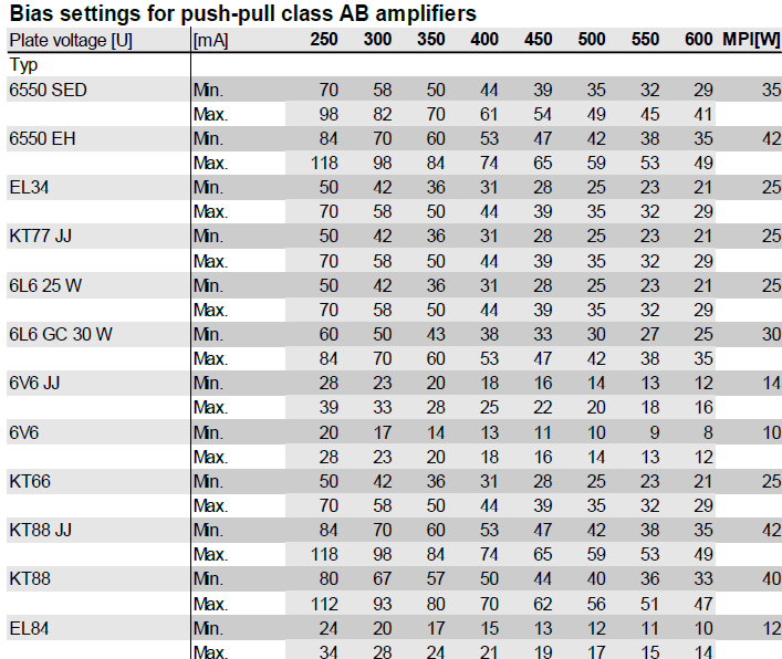

Ett tips från dokumentet jag länkade till, där finns just det du efterfrågar för olika B+. Jag har kopierat det och infogat nedan.
Du ser vilka olika Biasspänningar och olika rörtyper, samt de spann som man bör hålla sig inom för att inte skicka iväg rören i bana runt månen...
Med denna infon som bas kan du testa så att du får det ljud du vill ha, och samtidigt veta att du inte förstör rören!
Det där är väl mA och inte biasspänning.

Posts: 2472
Tubis wrote:
Det är både och i tabellen, men det jag tänkte på är att utifrån Plate Voltage i överkant ser man vilka intervall som man bör ligga på med sina mA. Och det har varit en hel del funderingar från Beneri utifrån Bias. Men jag och exakta termer.... :shock:

Tabellen anger två olika strömstyrkor (katodström eller anodström inte angivet) per rör i ett par, tydligen, och effekten längst ut till höger är den faktiska effekten vid strömmen i "Min" -raden, fast för två rör. Åtminstone tycker jag det ser ut så.
Räkneexempel: 6V6 med B+ 500 V och strömmen 10 mA ger 5 W, men i effektkolumnen står det 10 W, så det borde då vara för 2 rör.
Lite förbryllande kan man kanske tycka. Jag tänker att man vill veta vilken effekt man kan släppa loss i tomgång för ett rör och då lär man ju tänka sig anodström och anodspänning för just ett rör. Det är också lite lurt med att inte ange var strömmen mäts. Exvis EL34 har en påtaglig skärmgallerström som ju också går via katoden och skärmgallret är väl specat för 2 W förlust, utöver vad anoden ska tåla.
Jag tror effektkolumnen helt enkelt är max effekt för det röret MP=maximun power Det lägre strömvärdet är för 50% av den effekten och det högre är 70% vilket är det spann man i gitarrvärlden brukar tala om.

Jo, jag håller med, det verkar så. Men Pa max för 6V6 är då fel. Jag har aldrig sett nån variant med mindre än 12 W max anodförlust. Tillochmed lillebror 6AQ5 tål 12 W.

Varför anger JJ annat maxvärde på anoden för triodkoppling? https://www.jj-electronic.com/images/st ... f/6v6s.pdf
15 Mar 2023, 19:53
Posts: 1407
Ja, det är mysteriöst... "Efter gammalt" är det ju en fråga om hur mycket värme anoden kan stråla iväg och hur hög temperatur glaskroppen tål. Det borde inte ha nån betydelse hur röret är kopplat. Men det visade databladet är ju ganska avskalat, i en äldre rörhandbok får man betydligt fler data angivna för olika driftfall. Det som är lite lurigt med triodkoppling är ju att g2 alltid har samma spänning som A och då blir det nödvändigt att välja arbetspunkten annorlunda än vid normal koppling. Om man då börjar labba med så höga spänningar som 450-500 V är det kanske lätt att elda upp g2 långt innan man uppnår max anodförlust. G2 har ju en egen maxgräns (för klassisk 6V6 är det 2W). 2W når man vid 5 mA vid 400 V.
Nu blev det lite vimsigt, kanske. Kontentan är att det inte är klart (för mig) varför de anger en annan pA max för triodkoppling.
