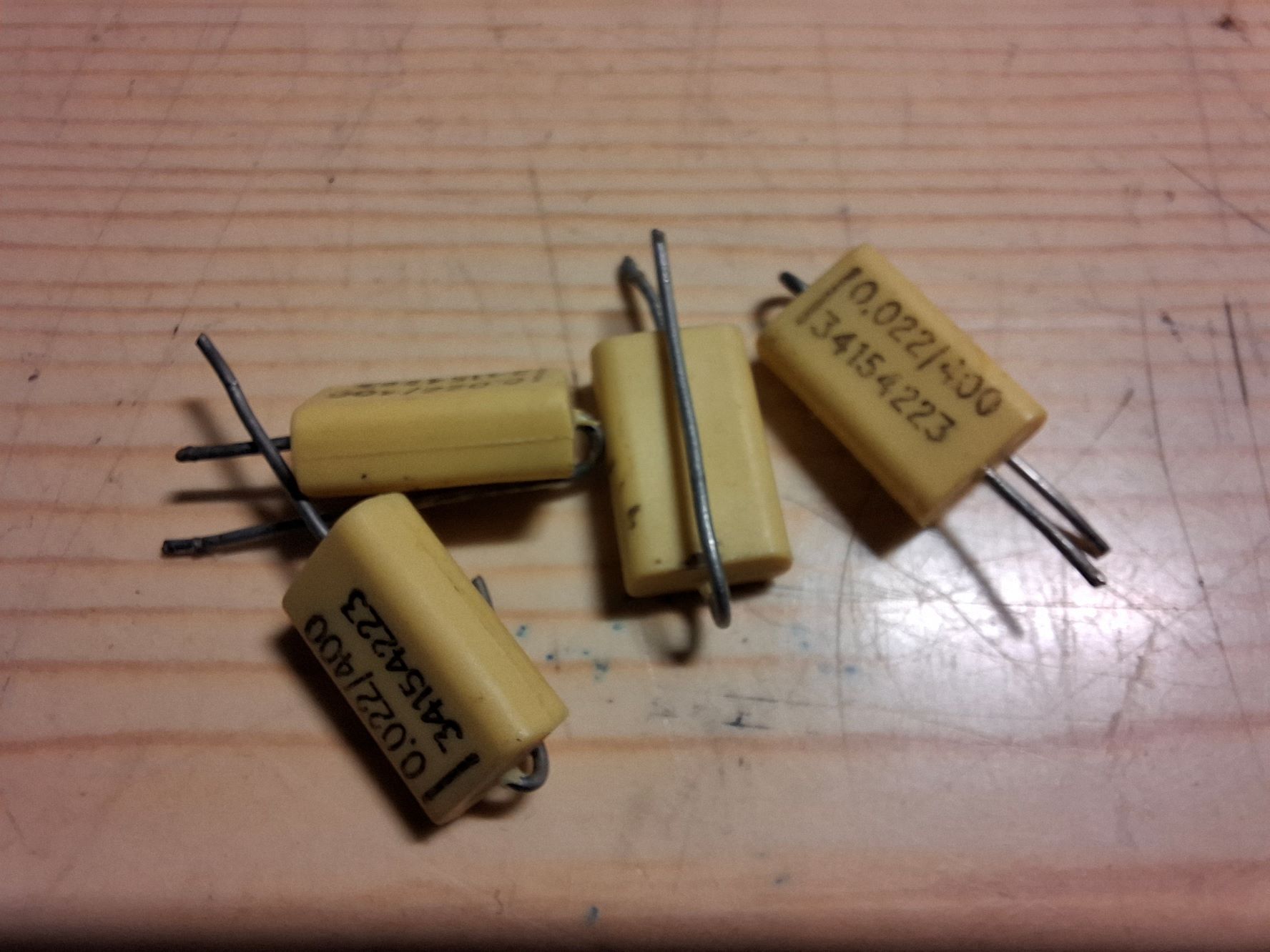

Post Re: Marshall superlead -73 kondingar
Rätt sort? I så fall har jag 4.
gula kondingar.jpg [227.71 KiB]

Ok. Köper gärna. Har du något pris?
Dom bjuder vi på, swisha ett par tior för frakten bara.
