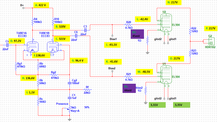

Försöker komma fram till vart jag slutade förra året.
Startade åbäket och mätte DC.
Komponentvärdena är ihoptrixade på egen hand och kan ha sina brister.
Biaskretsen (som inte är med på bild) behöver justeras så att bias går att justeras bättre.
Har ni några synpunkter?
Gonatt
File comment: Slutsteg med uppmätta spänningar
