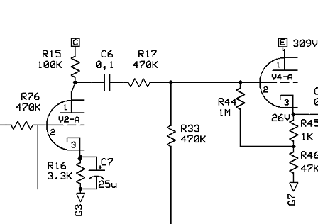

OK...kan ripplet komma via R33 till galler på V4-A? Kommer från volympot R32. Påverkar poten brummet?
- Ingvar -

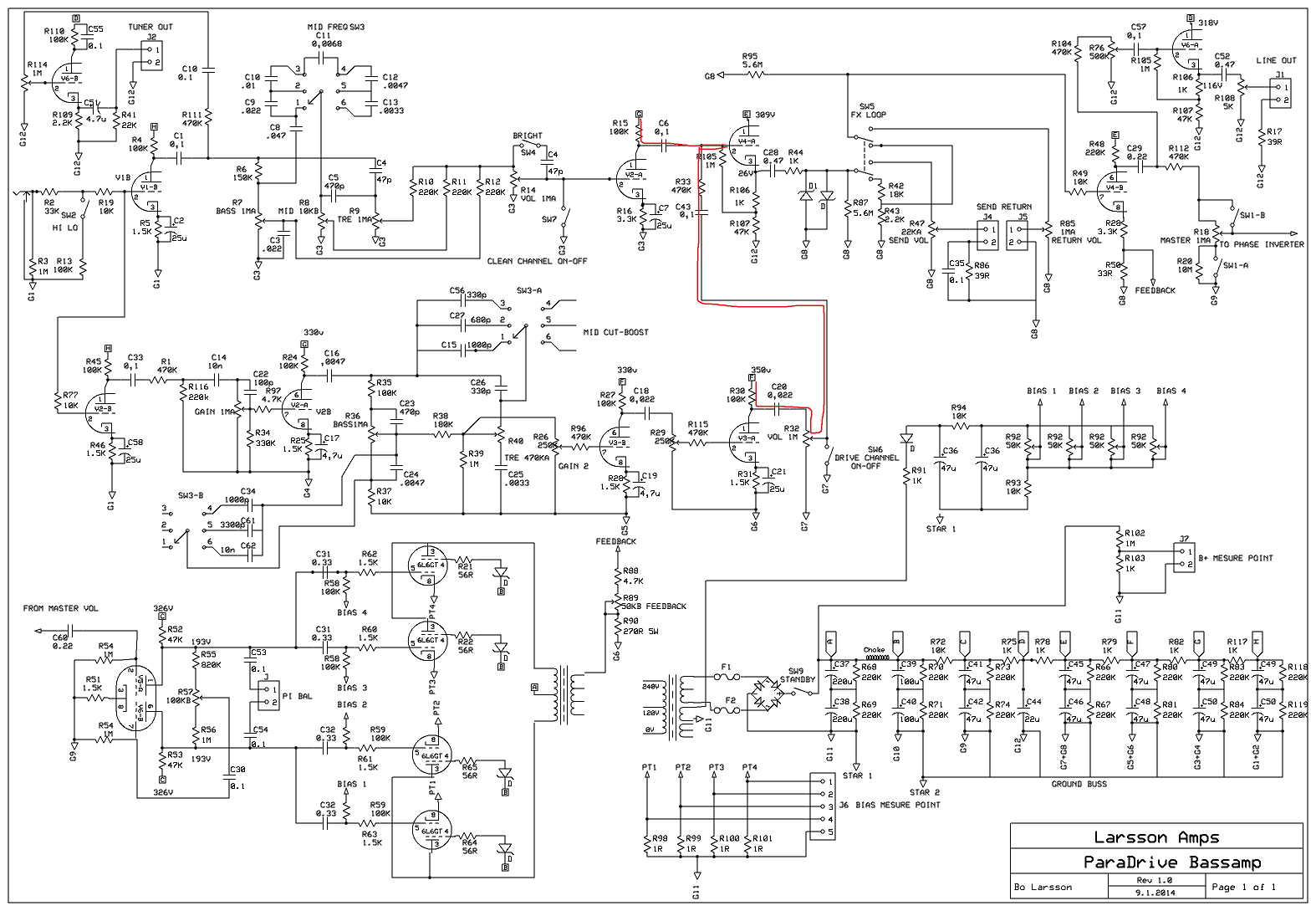

Nu har jag tagit en kopia på det senaste schemat. Har ritat en röd linje där du konstaterat att ripplet finns.
Två noder med drivspänningar ingår i denna krets, nod G och nod F (enligt schemat).
Kolla hur mycket ripple som finns längs den röda linjen och på vilka punkter du kan tysta ner störningen.
Den passerar även poten som du nämnde.
nod G och nod F.png [183.1 KiB]
PS.
Jag är kanske på fel spår nu. Har i alla fall gjort ett försök...
- Ingvar -

Om jag är helt ute och reser beror det nog på att jag inte får komponentbeteckningarna att stämma trots att det är det senaste schemat.
Det där är inte senaste schemat :wink: :wink: kolla några poster upp. Vad som ställer till det med mina scheman är att det jäkla programmet numrerar komponenter automatiskt men om man då plockat bort tex en resistor nånstans i kretsen ex R10 så kommer komponentbeteckningen R10 igen nästa gång man sätter in en resistor i schemat och detta gör ju inte saken bättre.
Om du kolla i schemat nedan så finns det inte så mycket kvar och det är så stärkaren ser ut i dagsläget, då jag resonerar så att jag vill få, slutsteg, fasvändare, loop och renakanalens försteg att funka innan jag börjar blanda in distkanalen, line och stämutgång som kan ställa till ännu mer problem. Som sagt kortsluter jag i punkten R1/C6 brummar det men inte i punkten R1/R17/R105 då blir det tyst och ingen skillnad om man kortar R17 som nu faktiskt hänger i luften vilket ju inte är bra men det verkar ju inte vara problemet.
