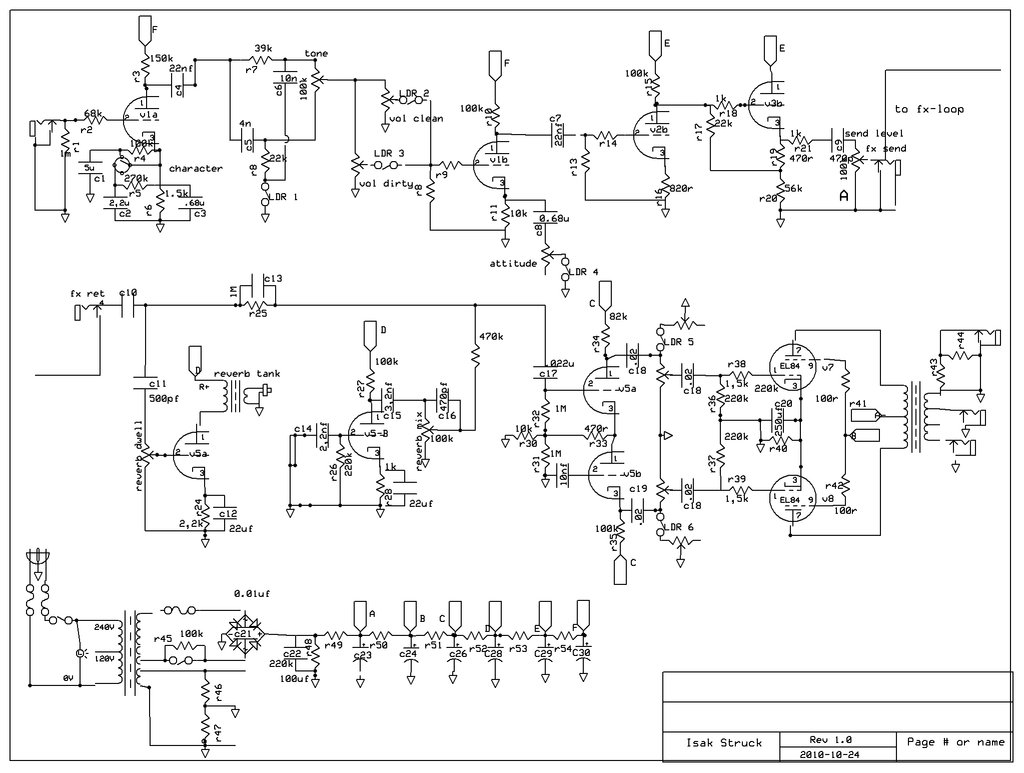

Tubis wrote:
Lägger du den ena LDR så som du gjort blir den ena volymkontrollen extremt påverkande på den andra. Lägger du dom rätt har du så stor serieresistans så påverkan blir försumbar. Kolla tex på Soldano SLO volymkontroller.
Soldano SLO kanske även har en lösning hur mitt schema kan byta kanal som i ursprungsidén (ett extra rör i kanal 2) och ändå använda relä? För detta är väl relä, och jag har inte hört om att det poppar? Fender Prosonic som har relä och därtill switchen placerad lite som jag gjort i ursprungsidén, vet jag däremot är omtalad för att poppa. edit:nu såg jag det fanns en LDR i preampdelen oxå (förutom att de switchar mastrarna). Så det är en kombination av mekaniskt relä (efter första steget) och LDR?

isak wrote:
http://www.4tubes.com/SCHEMATICS/Music- ... o100_1.gif
Soldano SLO har inget relä i kanalswitchningen. Det är enbart LDR. Om du tycker dig se relä på schemat så är det till två st modeswitchar som sitter på panelen och inte reläer. För övrigt så hänvisade jag enbart till denna pga hur volymkontrollerna är ordnade vilka du ser i denna del av schemat http://www.4tubes.com/SCHEMATICS/Music- ... o100_2.gif
Övrig kanalbytning i SLO är dålig för den läcker som fan mellan kanalerna
Du har helt rätt, jag trodde clean/crunch switchen var en del av kanalbytet, eftersom jag oxå trodde du ville ge ett exempel på hur signalen på rena kan dämpas för att motverka läck. Men du gav ett exempel på hur det INTE skall göras!?
Nej jag gav ett exempel på hur två parallella volymkontroller ska ordnas med LDR vilket är det enda SLO gjort bra. Alltså ENBART volymkontrollerna hänvisade jag till.

Tubis wrote:
Ok, men när du säger att SLO läcker så syftade du inte på denna del av schemat, utan läcket kommer från preampdelen (innan fx loop)? Jag kan fatta att rena kanalen läcker in i smutsiga innan loopen, jag ser ingen LDR som tystar den rena kanalen där.
Kort sagt, kan jag sno SLO:s skifte av volymkontroller till min preamp utan att få läck?
12 Mar 2016, 17:09
Posts: 7513
Post Re: Hur göra två switchbara ppimv?
Ja

Tubis wrote:
Ja
låter bra, men ett förtydligande bara: jag hoppade nog ett par steg i tanken och tänkte på om de båda reglagens inställningar kan läcka över på varandra om man kopplar enligt SLO? Att inget läck från några andra rörsteg förekommer fattar jag, eftersom det ju nu inte ska kopplas in något annat steg. Kopplingen i SLO är ju så oerhört enkel, jämfört med tex den på mesa rectifire!?
Jag har en moddad mesa (inte rectifire) där de olika gainrattarna och levelrattarna interagerar, så att fast de skall vara ur krets, påverkar dess inställning den kanal som är aktiv. Gillar det inte!
12 Mar 2016, 21:37
Posts: 7513
Lite svårt att förklara detta men.......
Ja det läcker, men det är funktionellt, och du kan ju inte höra att det läcker eftersom det är precis samma signal till bägge potarna, det läcker från samma tunna in i samma tunna med samma vätska, du reglerar bara vilket det läcker mest från genom att switcha mellan potarna. Du kommer att ha fullt svep från noll till max volym ändå på bägge potarna.
Det är detta jag pratat om med att det är en utmaning med LDR jämfört med relä, med LDR måste man få läcket att fungera funktionellt och här krävs en större förståelse för hur saker fungerar och interagerar för att få till det.
13 Mar 2016, 12:49
Joined: 15 Sep 2012, 14:30
Posts: 323
Detta är huvudssaken, och att om volym 1 står på 2-3, så skall den inte öka i volym om jag skruvar upp volym 2:s reglage.
Så här då kanske. Då är nästa fråga om jag kommer undan med så lite eq, och om typen av eq är rätt. Antar jag får starta ny tråd för det.
