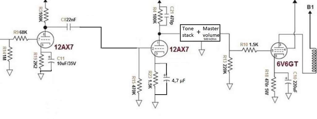

Här kommer en liten uppdatering över vad som hänt i projektet.
Mellan steg 1 och steg 2:
Har kopplat loss "gain"-poten VR1 (lätt demonterbar mha av befintligt kontaktdon) men inte ersatt den med ett fast motstånd. C20, R11 och C7 är kortslutna. "Gain" står därmed alltid på fullt pådrag. Det enda som återstår mellan de första stegen är alltså kopplingskondingen C8 (22 nF) och gallerläckan R15 (470k). Grid stopper saknas således. Första stegets katodavkoppling C11 (10 µF) är alltid inkopplad.
Mellan steg 2 och slutsteget:
En katodavkopplingskonding på 4,7µF är ständigt inkopplad på steg 2. NFB -slingan är därmed satt ur funktion varför den är bortkopplad, vilket då även blir fallet för R22. VR2 är urkopplad, vilket gör R20, C12 och C9 verkningslösa. Kopplingskondingen C5 (22 nF) är bortlödd och ersatt med en traditionell tone stack samt en mastervolym (500k). Gallerläckan R13 (220k) och grid stoppern R10 (1,5k) är kvar. Det som är återstår mellan stegen är alltså tone stack, master volym, gallerläcka och grid stopper. Tonstacken var inledningsvis inkopplad via en "raw" switch mellan mid-poten och jord för att ge en uppfattning om hur mkt tonsatcken sänker signalen in i slutsteget.
Erfarenheter:
Upplever distorsionen som hyfsat tillräcklig, och den kan regleras rätt bra från gitarren. För mer häng får jag använda en OD-pedal. Behöver alltså ingen gain-pot. Tone stack och mastervolym funkar ungefär som jag hade hoppats. Möjligen kunde tonkontrollerna ha lite kraftigare verkan, men det är nog ok - speciellt efter lite mer tone shaping på andra ställen. Provade hur mkt tonstacken sänker signalen till slutsteget. Som väntat så ger den ju en påtaglig sänkning, men jag tror att den går att leva med. Om så krävs överväger jag att höja värdet på mastervolymen till 1 M och plocka bort, eller ersätta gallerläckan R13 (220k). Just nu är ljudet en aning vasst, kallt och hårt, men jag har inte labbat med tonstackens slope-resistor än (trimpot på 100k). Det brukar kunna bidra till lösningen på såna problem. Finns ju även andra komponenter att labba med i tonstacken. Disten känns just nu lite svampig/pruttig på bassidan, så jag har tänkt labba lite med basbegränsning efter steg 1, d v s minska storleken på C8 (22 nF) som ju bildar ett HP-filter tillsammans med R15 (470k). Någon som har förslag på lämpligt värde? 1nF, 2,2 nF eller 3,3 nF?
En sak som bekymrade mig lite inledningsvis var att jag fick tjut/självsvängning på högre volympådrag. Misstänkte snabbt de långa ledningarna till raw-switchen. Kopplade bort den och fenomenet försvann - nästan helt iaf. Men det finns en liten tendens till likartade missljud kvar men tämligen vaga. Men de har funnits där även innan jag började rota i stärken. Har tankar om att det skulle kunna bero på att ngt av rören är mikrofoniskt. Hur brukar det låta ungefär? Kan man testa på ngt sätt? Brukar det vara förstegs- eller slutstegsrör som i första hand drabbas?

Ett uppdaterat schema hade inte varit helt fel för att hänga med i svängarna :)
Om du vill få ut lite mer ur första steget så finns möjligheten att testa högre värde på anodresistorn, t.ex 220k.
Katodresistorn kan också tas ned till 1.5k och bypasskondingen likaså till typ 1uF för att kapa lite bas.
Skulle själv kanske också labbat med andra steget för att testa lite assymetri avseende bias och harmonisk dist. Eftersom du vill få ut så mycket som möjligt ur andra steget kunde man t.ex testa med 820R på katoden.
Mikrofoni kan testas genom att knacka t.ex med en penna på själva röret. Om det säger "pinnnng" i högtalaren så är röret mikrofoniskt.
Själv lärde jag mig här på Bojen när jag höll på med en liknande förstärkare att en underdimensionerad (billig) utgångstrafo kan börja "sjunga" och t.o.m självsvänga. Vetenskapen bakom detta kommer jag inte ihåg på rak arm.
Generellt så upplever jag att det är knepigt att få till snygg dist med bara två steg, det blir lätt lite fuzzigt och pruttigt.
25 Nov 2024, 15:45

Tack för synpunkterna. Förstår att det är knöligt att hänga med utan ett aktuellt schema. Tänkte först att det var för jobbigt att rita ett men fick ändan ur, och det visade sig vara rätt simpelt. Aktuellt schema nedan. Tror att det ska vara korrekt. Jag orkade inte att rita ut hela tonstacken men den är helt enligt gängse standard, dock med en 100k trimpot (i serie med 15k) som slope resistor och 7,5k i serie med baspoten.

Ok! Ja som det ser ut på pappret så behöver du knappast mer signal ut från första steget. Det borde vara rejält drag där in i andra steget, nästan för mycket skulle jag ha trott utgående från schemat.
En gridstopper vore kanske inte helt fel på andra steget med tanke på detta.
Kondingen mellan stegen kan som du nämnde labbas med, och bypasskondingen på första steget som eventuellt kunde sänkas. Och kanske då experimentera med biasen på andra steget vilket jag nog skulle testat. Och en resistor på skärmgallret till slutröret, t.ex 1k.
Vad har du för värde på resistorn till jord från tonestacken, alltså "mid"-resistorn? Ju högre värde desto mer verkningslösa blir tonkontrollerna, om det är en vanlig Fender-stack. EDIT: det var väl 7.5k ser jag nu.
Har oxå tänkt på anodmotstånden, men har testat 200k i en annan stärk (Laney CUB 10). Där upplevde jag bara en ytterst liten förstärkningsskillnad i steg 1 och ingen alls i steg 2. Kanske testar i steg 1 senare, men har dock inga förhoppningar om "revolution".
Om man har avkopplade katoder får man väl ingen förstärkningsökning med sänkta katodmotstånd, eller ...? Däremot flyttas väl arbetspunkten? 1,5k lär ju ge den mest symmetriska arbetspunkten (störst sving). Har provat stora katodmotstånd ("Cold clipper") i steg två (CUB 10), men upplevde alltför mkt kompression. Vet dock inte vad små motståndsvärden ger. 820 Ohm är kanske är värt att prova.
En minskad katodavkoppling på steg 1 kan vara en bra idé. Kanske kommer att göra den valbar (t ex 0, 0,68 µF och 10 µF) via omkopplare.
Ska försöka med knackning på rören, eller kanske testa med andra rör. Jag tycker inte att OT:n ska behöva vara för klen. Vi snackar ju bara typ 5 W här och trafon tycks vara samma som i kraftigare Laney-förstärkare (CUB 10).
Själv tycker jag att två steg kan funka rätt hyfsat ändå, t ex min CUB 10 (men där finns ju iofs oxå en fasvädare - om nu det har ngn betydelse). Men visst kan man behöva lite extra skjuts mha en OD-pedal ibland.
Om signalen från steg 1 är för stor, vilka negativa följder skulle det kunna ge? Fanns ju ett seriemotstånd på 220k fr början. Kanske ska vara kvar? Har hittills tänkt att jag behöver maximera förstärkningen i försteget, men det behovet klarnar väl så småningom.
Vad är fördelarna med ett skärmgallermotsånd?
Midkontrollen utgörs av en 10k-pot (inget seriemotstånd) och jag kör nästan alltid med den på noll. 7,5k sitter i serie med bas-poten (påverkar inte MID) för att den ska "börja på rätt ställe" (inte låta alltför tunt vid noll baspådrag)

I detta fall där steg 2 matas med fullt spett från steg 1 kan motståndet på styrgaller förhindra s.k blocking distortion. (EDTI: såg att jag skrivit skärmgaller här, men det gäller alltså andra stegets styrgaller = gridstopper).
En väldigt stark signal kan även medföra att röret drivs att operera med positivt galler (i förhållande till katoden) med följden att gallret "går in i väggen" (s.k grid current limiting).
Katodresistorn påverkar arbetspunkten men har i praktiken även inverkan på signalförstärkningen även om skillnaden i detta fall inte vore stor. Vad gäller steg två var det närmast arbetspunkten jag tänkte på, men då så att man kanske kunde prova att köra det "varmare" i detta fall. Om det resulterar i något man gillar vet man inte förrän man testat.
Det verkar något märkligt i mina ögon att upplägget med två steg 12AX7 i serie utan spänningsdelning emellan ändå verkar funka hyfsat, å andra sidan har jag aldrig testat det...

Som Lynxtrap nämner, det låter ofta fuzzigt och fräsigt från hårt pressade förstegsrör. Att kunna dra ner krämen mellan dem låter för mig som en bra sak för att kunna få lite mer "ton" ur stärkaren. Själv ligger jag ofta lite över halv volym på förstärkarsteg för att få en i mitt tycke snyggare dist.
Smaken är ju som bekant delad. Du kanske älskar den typen av dist. :)
Nu vet jag inte hur stärkaren klarnar upp om du drar ner på gitarren, kanske låter toppen. Men fundera på om du inte kan byta ut potten du har till mid till ett fast värde, och använda den pottplatsen till en gainpott mellan stegen. Tror att en gainpott är mer värd än en midpott.
Att minska katodkondingen på första röret liksom kopplingskondingen tror jag är rätt väg att gå, dist blir sällan snygg med en massa bas inblandat.
Att köra röret varmt som Lynxtrap nämner, dvs 820R på katoden ger en mjuk och trevlig lite bluesig dist. Tror man kan gå ner till 620R som minsta värde, rätta mig om jag har fel?
/Lennart

Ska va lite motvals och slå ett slag för fullt avkopplade katoder och i stället ha filter mellan stegen. Fullt avkopplade katoder försäkrar att störningar kopplas bort i stället för att matas in på katoden. Katoden är en ingång den med. Tex sätta en 470k/2.2n innan 470k vilket ger ett hyllfilter precis som partiellt avkopplad katod. Detta ger att du med får in lite mer resistans mellan stegen på de lägre frekvenserna. Gainmässigt blir det ändå samma som att ha partiellt avkopplad katod fast med mer fördelar.

Lynxtrap wrote:
... En väldigt stark signal kan även medföra att röret drivs att operera med positivt galler (i förhållande till katoden) med följden att gallret "går in i väggen" (s.k grid current limiting)...
... Det verkar något märkligt i mina ögon att upplägget med två steg 12AX7 i serie utan spänningsdelning emellan ändå verkar funka hyfsat, å andra sidan har jag aldrig testat det...
Kan signalen bli "väldigt stark" efter bara ett steg? Är det möjligt att steg 2 "går in i väggen" - även om steg ett går för fullt? En spänningsdelare brukar väl sällan sänka signalspänningen mer än en halvering typ. Gör det ngn större skillnad i det avseendet?
Det här med spänningsdelning mellan stegen, har det någon annan "magisk" funktion förutom att bara sänka signalen med ett fåtal dB? Om inte, borde det inte isf vara likvärdigt med att bara dra ner en aning på gitarrens volympot? Efter bara ett steg är väl inte signalen heller speciellt distorderad?

"Spänningsdelning", om man avser signalen, kan utföras med vilken delning som helst. Tänk en volympot, det är en variabel spänningsdelare med spännvidden 0-100%.
Om man kan få "steg 2" att storkna, beror ju helt på insignalen och på förstärkningen i "steg 1". En ECC83 kan ge runt 70 ggr förstärkning, med normala kretslösningar. Petar man då in 100 mV p-p får man ut 7 V p-p. Med ett "normalt" förstärkarsteg efter det, som kanske har en bias (katodens spänning) på c:a 2 V, blir det ju klippning direkt när gallret blir positivt (i förhållande till katoden).
För att bedöma om en dämpning (spänningsdelning) gör nytta, behöver man känna till inspänning och förstärkning före det aktuella steget. Om man behöver dämpsatser för att man har för mycket förstärkning, kan man ju också överväga att ta en annan rörtyp (med lägre förstärkningsfaktor).

Gissar att behovet av spänningsdelare är större efter senare steg (efter steg 2, 3 eller 4 t ex) än efter första steget. Vad jag minns så brukar såna spänningsdelare bara dela ner spänningen till hälften eller liknande (men jag kan ha helt fel), och det borde väl ha rätt minimal inverkan? Och, som sagt, det finns ju en spänningsdelare på gitarren oxå. Där är det nog inte ovanligt att man går ner till typ 1/10 av max spänning (logaritmisk pot) om det behövs.

Custom Sam wrote:
... det låter ofta fuzzigt och fräsigt från hårt pressade förstegsrör. Att kunna dra ner krämen mellan dem låter för mig som en bra sak för att kunna få lite mer "ton" ur stärkaren....
... Nu vet jag inte hur stärkaren klarnar upp om du drar ner på gitarren ...
... Att minska katodkondingen på första röret liksom kopplingskondingen tror jag är rätt väg att gå, dist blir sällan snygg med en massa bas inblandat.
Att dra ner krämen mln steg 1 och 2, borde det inte vara rätt likvärdigt med att dra ner gitarrvolymen? Signalen kan ju knappast vara märkbart överstyrd efter steg 1.
Jo jag tycker ljudet cleanar upp rätt bra när jag drar ner på gitarren.
Är på gång med att minska basen efter steg 1. Det tror jag definitivt på.
Har provat att minska katodresistorn till typ 820 Ohm i steg 2 i en annan stärk (Laney CUB 10), men vill minnas att jag inte märkte ngn större skillnad. Men det kan vara värt att prova igen. Vem eftersträvar inte en bluesig dist :)
Ska definitivt prova att skära i basen efter steg 1, men testar först med minskad kopplingskonding eftersom det känns klart enklast. Tänker att det kanske inte blir så mkt annorlunda med ett hyllfilter. Hamnar "det vänstra hyllplanet" ändå inte till största delen (möjligen helt) utanför det intressanta frekvensområdet (< 82 Hz)? I det läget bör det väl inte spela någon större roll om kurvan har "ett hyllplan" eller pekar snett nedåt?

Hyllfilter sparar lite i den absoluta botten som fyller ut ljudbilden något mer. Vanligt högpassfilter kapar bort det. Tycke och smak och aktuell krets. I high gain tycker jag det absolut behövs ett högpassfilter. Som tex Soldano SLO tycker jag inte fungerar bra som den är för snabb high gain. Att den enbart består av hyllfilter gör att det grötar för snabb metalltugg. Samtidigt fyller den dock ut bra för långa powerchords. Svårt att ha kakan och äta den. Men när det kommer till lite lägre gainkretsar kan hyllfilter var av godo. Men tycke och smak givetvis.
