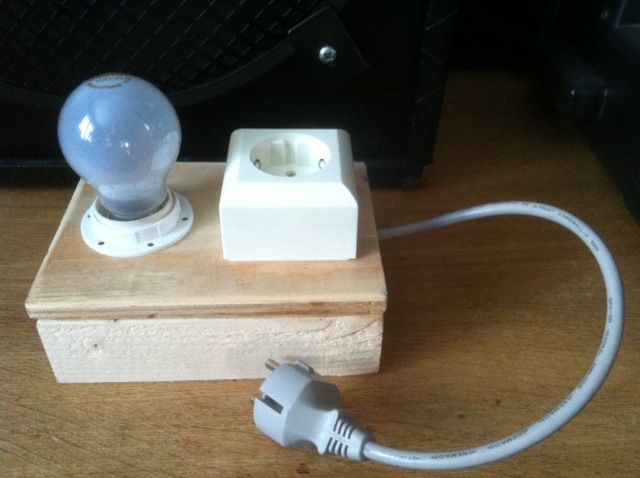

Är det någon här som använder en sån? Funderar lite över hur stark lampan bör vara när man testar gitarrförstärkare.

Jag kör en 100W glödlampa i en seriekopplad slinga. Brukar användas när jag kollar kortslutningar och när jag startar upp servade rörstärkare första gången.

Bra. Jag har också en 100 wattare i den jag gjorde igår. Den lyser starkt de första sekunderna och dimmas ned sedan, men glöder fortfarande svagt. Såg en video från US där dom föreslog 250 W i lampan men det kanske hänger ihop med att dom bara har 110 V?

Har också gjort en sådan ! Använder 40 , 60 , 75 och 100 W lampor . Någon gång också 150 W.

Jag har 100W i min och det verkar funka hittills.

Vad är det som styr ditt val av glödlampor? Är det så att en förstärkare som drar fler watt ska ha en glödlampa på högre wattstyrka?

Kan en svagare lampa "spara" stärkarn första minuterna? Efter en stund kan man ju byta till 100 watt, eller typ samma watt som stärkarn?

Slog mig just också. Moderna LED i serie kanske funkar (för att få upp watten alltså)? Eller uppför sig LED annorlunda?

halogen funkar nog lika bra för er ;)
