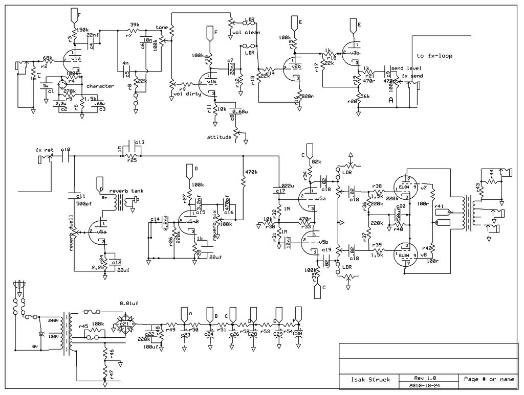

jag vill rita in två stycken switchbara mastrar av ppimv-typ i bifogat schema. Typ som jag ritat redan fast det skall funka med. Har ni några förslag på hur det bäst görs, länkar etc?
zedna (1).jpg [253.87 KiB]

Bra fråga, tänkte precis på samma. Har nu master både pre och post fasvändaren och visst vore det kalas med två ställbara volymer efter fasvändaren. Ska det vara styrt med pedal så krävs nog något relä eller dyl. Minns att Racing hade någon variant i något bygge, men jag lyckades aldrig förstå hur han kopplat.. :o

Jag ritade in Jespers förslag i mitt schema, efter hans skiss, utan styrningen för LDR. Men på den övre av de två reostatkopplade potarna ritade jag bara in en swith till jord. Skulle det funka oxå?

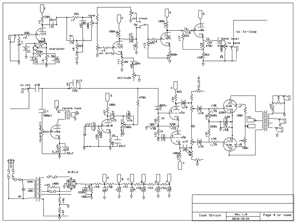

Tubis wrote:
Ska man ha helt poppfritt jämt ska man använda optokopplare eller nån transistormojäng som sätts på långsamt. En signal som switchas tvärt som med ett mekaniskt relä ger ett popp oavsett vad man använder. Detta hörs mest på rena ljud och givetvis inte om man switchar när man inte spelar.
menar du att kanalswitchen i själva preampdelen (som kopplar in ett extra steg) på detta schema kommer att poppa oxå? Oavsett hur det styrs, bara för att signalen bryts?

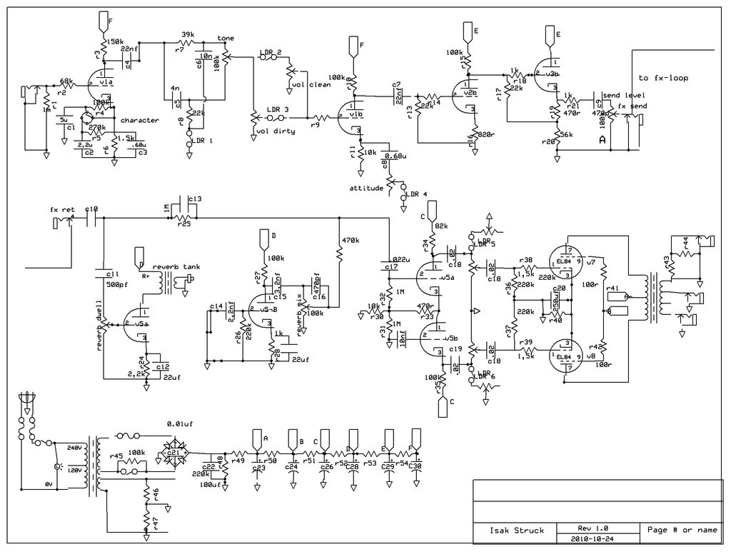

ok tror jag förstår. Så ett switchsystem med LDR skulle se ut lite mer så här kanske (preampdelen)?
Ja...fast man måste då acceptera att de kommer läcka lite signal. Ofta lägger man till ytterligare en LDR i den kretsen med mest gain, ofta en som går till jord efter ett stort motstånd för att försöka få ner signalen så lågt så att läcket inte hörs. Andra låter helt enkelt alla kanaler gå genom samma rörsteg och låter LDR i stället förändra strukturen i denna kedja genom tex att sänka gain.
Ja 2204-kretsen som jag baserat allt på är ju väl lämpad för detta genom att den inte har några bypasskondingar, så då kan man ju lägga på en sådan samtidigt som man switchar kanal. Har tänkt tanken.
Men finns inte här då istället chansen att respektive kanals volyminställning läcker in på den andra kanalen?
så här då. Det ser nu ut som att tonkontrollen switchas av/på samtidigt som allt annat, vilket inte var tanken egentligen. Men det är iofs en idé, så blir det ännu mer ös i kanal 2. Så samtidigt som tonkontrollen för rena switchas av då, switchas den där frekvensberoende boosten på katoden på andra steget in.
Lägger du den ena LDR så som du gjort blir den ena volymkontrollen extremt påverkande på den andra. Lägger du dom rätt har du så stor serieresistans så påverkan blir försumbar. Kolla tex på Soldano SLO volymkontroller.
