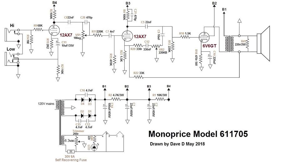

Har hittat ett schema (enl nedan) till en förstärkare med namnet Monoprice Stage Right 5 W. Monoprice verkar vara en amerikansk variant av Harley Benton och den här modellen tycks identisk med Harley Benton Tube 5. Elektronik och högtalare i dessa verkar oxå vara samma som sitter i Laney CUB 8. Dessutom har Gear4music en förstärkare som heter SubZero Saturn-5V som oxå tycks ha samma innehåll. Schemat ser ut att stämma bäst för Laney-maskinen som har två inputjack. Alla andra nämnda modeller styr inkopplingen av första katodkondingen med en omkopplare (och kallar den lite oegentligt för 1W/5W-switch eller power attenuator).
Någon här som testat ovan nämnda förstärkare?

Kanske kan vara värt att tänka på. I Monoprice-schemat ovan finns dock en tonkontroll i NFB-loopen, även om den är enklare än en vanlig tonstack. Ev kan man kanske avstå NFB om den ställer till problem. Några lågwattare tycks oxå sakna NFB helt så det är väl inte helt nödvändigt. Dom gånger jag provat att koppla ur NFB på mina stärkare har jag inte heller märkt ngn större skillnad så det kan nog gå att klara sig utan. Kommer ihåg att en väldigt populär mod på Fender Blues Jr var att koppla bort just NFB-loopen så det finns kanske både för- och nackdelar med den.

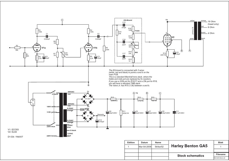

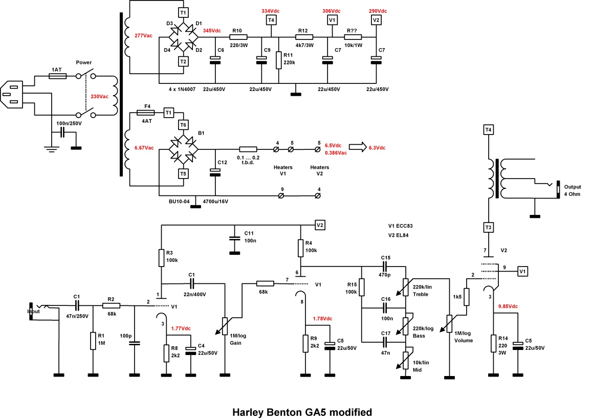

Har hittat ett schema för en tidigare Harley Benton med beteckningen GA5 (hoppas att schemat är ett korrekt originalschema). Där finns en fullständig tonstack, men där bara baskontrollen är variabel. I det nedre schemat har ngn föreslagit en mod så att den blir variabel även för Treble och Mid, och dessutom lagt till en Mastervolym och några andra moddar. Det är väl ngn sånt jag hade hoppats skulle funka. I detta schema saknas NFB. Vet dock ej om modden har provats eller hur den funkar. Tycker att det skulle gå bra att addera en Mastervolym iaf (finns t ex i Bugera V5), och det är det viktigaste. Men någon möjlighet att reglera bas och diskant separat behövs nog - helst efter andra steget.
Tonkontrollen där växlar gradvis mellan en vanlig presenceboost och en total avrullning. En annan grej man kan göra är att hänga dit en så kallad resonance kontroll i motkopplingen som du ser i tex Peavey 5150. Då får du även kontroll över botten.
