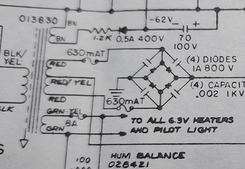

Ja, det är ett utmärkt tips, men jag funderar på hur jag sätter fast den utan att det ger upphov till risk att chassit blir strömförande? Krympslang åldras misstänker jag?
(Har förresten rotat upp att det i en Hammond ersättningstrafo sitter en säkring som bryter vid 142 Celsius. Då sitter ju säkringen förmodligen mer eller mindre i lindningen.)
När Owe nämnde Semkoritningar kom jag tänka på att det finns originalpapperen i den där Bassmanförstärkaren, och mycket riktigt, det finns en ritning med Semko-beteckning på.
Där är glöden avsäkrad med en 8A säkring och högspänningen före likriktardioderna med 2 x 630 mA T. deta har ju fungerat i över 40 år, så det kanske är en bra variant? Schema på just denna delen nedan. Det är fyra 6L6GC i den stärkaren.
