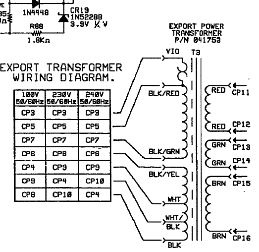

Hade denna Hotrod på bänken i våras, bytte kondingar och en del andra delar i kanalswitchningen.
Gjorde den dessutom något mindre fräsig i disten med en liten mod, vilket lät bra.
Jag satt ett tag senare på den och spelade på lägenhetsvolym en stund, märkte att det blev varmt från rören, men det är ju normalt för dem. Sedan blev det tyst rakt av, inte ett liv.
Har öppnat upp den nu, och mätt primärsidan av trafon. Det är kontinuitet på de olika lindningarna, däremot är det en anslutning, vad jag kan se den ingående, som jag inte blir riktigt klok på vad jag ska mäta mot.
Det är den översta VIO (för violett) som jag funderar på vilken tåt som är andra änden så att säga, för att mäta över.
Säkringen är kontrollerad. Tack på förhand för hjälpen!

Det är ju en lustig symbol mellan VIO och BLK/RED, som nog inte är en lindning. Det skulle kunna vara nån form av värmesäkring. Om man mäter mellan VIO och BLK/RED, är det då ledningsförmåga eller inte? (VIO bör nog lossas, så det inte finns nån annan slinga som kan leda) Det kan ju vara så att värmesäkringen löst ut. En del återställer sig själva, andra måste fixas på annat sätt (som de gamla klassiska med en fjäderbelastad bygel lödd med speciallod som smälte vid 80°).
Tack Lampu!
Det sitter en termistor precis före VIO, och då kommer strömmen från säkringen och strömbrytaren före det. Termistorn är hel, inget motstånd i.
Det är inte kontakt mellan VIO och Blk/Red.
På den amerikanska versionen av trafon är VIO samma sak som Blk, dvs ena sidan av primären. Men som du säger, det är en underlig symbol på schemat.
Förstärkaren är stendöd, så jag får väl slå på strömmen och se hur långt den kommer.
Tips emottages med tacksamhet!
/Lennart

Det man sannolikt måste göra här, är att lossa berörda kablar, så att man kan mäta upp primärlindningarna. I första hand BLK/RED, så att man kan mäta från den till BLK/GRN. Därefter samma operation med BLK/YEL och BLK. Dvs en ände av varje lindning måste hänga i luften och sedan gör man en resistansmätning mellan den lösa änden och den andra änden.
Du nämner att det inte finns ledningsförmåga mellan VIO och BLK/RED, men det borde det väl vara, så det kan vara avbrott där. Det kan också vara avbrott i en lindning, men det är inte ett vanligt fel.
Om det finns ledningsförmåga i bägge primärlindningarna så ska trafon funka, men om man matar från VIO och det inte leder över till BLK/RED, så kommer trafon inte att funka. Den märkliga symbolen mellan VIO och BLK/RED kan vara en värmesäkring av den typ som inte återställer sig själv. Om den löser ut måste den bytas eller förbikopplas.

Efter diverse rotande kan jag konstatera att den interna termosäkringen i transformatorn har gått.
Då är frågan, dels hur byta ut den, alternativt förbikoppla den,(går genom att flytta ett par trådar, kanske inte att rekommendera)
Jag har förstått att man tar bort ena ändan av trafon, och att det därunder finns en engångs termosäkring i en massa gojs?
Sekundärlindningarna och primärlindningarna är hela.
Och så förstås frågan varför den blev varm från början.
Det jag funderar på är om det kan vara någon kortis på kretskortet, någon lödning som gett sig etc? Och orsakat strömrusning? Jag tyckte att slutrören var ganska lysande, men jag är inte van att se dem så tydligt som i denna kombon.
Tankar?

Kom att tänka på att de där stora e-lyterna på 1000 uF sitter på samma trafoslinga som minussidan, det kan inte vara så att de stora elektrolyterna äter upp all tillgänglig spänning efter en stund?
:oops: :shock:
FEL FEL FEL FEL:.... Ursäkta
/Lennart

Om du slår på strömmen med likriktarrörer urdraget, hur är spänningarna i bias kretsen ? Blir det någon negativ
spänning direkt efter likriktaren ? Om inte kan första kontingen kortslutet.

Kan du koppla loss B+ på något sätt ? Finns det en säkring, ta bort den. Eller lossa trafoledningarna. Du vill inte
släppa på B+ utan last det kan blir för höga spänningar.
Avsikten är att kolla varför minusspänningen till bias utebir och att följa kedjan.

Nu har jag sett Brads video, lite svårt med Aussie-accenten. Jag har gjort i stort sett alla de saker han nämner.
Vad gäller B+ hittade jag en sak som jag tror gjorde att en av 1000uF-kondingarna inte har haft kontakt till jord. Om det förändrar det hela eller inte vet jag inte ännu, har avbrutit lödandet för mat och hockey...
Återkommer med mätningar!

Angående obelastad B+:
borde inte man ha valt spänningståligheten efter den maximala spänningen? Om det är solid-state likriktning, så lär det ju vara "obalstad B+" en stund innan rören blivit varma.
I övrigt kan jag bara instämma i att mäta spänningar med rören borttagna, speciellt då biasmatningen. Skulle det finnas ett glapp eller liknande, så kanske man kan hitta det genom att provocera lite genom att peta på känsliga punkter med en ätpinne eller liknande. Uteslut dock inte läckande kopplingskondingar om du inte hittar nåt annat uppenbart.

Har mätt på samma sätt som tidigare, dvs på slutrörens anslutningspunkter på kretskortet, baksidan av rörsocklarna. Inga rör i.
3 och 4 har spänning, ca 440V . 5 har ingen spänning. Det är inte heller någon spänning när jag mäter mellan jord och den "bruna" utgången från trafon... :shock: Kan något ha bränt av? Det funkade härom dagen.
Nu har jag inte mätt med trafoutgångarna lösa från kortet, om det är något som jordar etc så kanske det ger detta felet?
EDIT: Lindningen är hel.

Om jag nu tittar på rätt schema, så är det en lidning med 2 bruna anslutningar, som driver bias (-) och diverse annat (+), genom 2 olika likriktarenheter.
Om man mäter direkt över lindningen, så bör man ju kunna få c:a 50 V AC, och på "TP41" ska man få -106 V DC mot jord, enligt schema. Om det felar i dessa punkter, så måste man fundera över om lindningens anslutning till själva likriktarna är OK. Därefter dioderna och filterkondingarna. Sedan verkar det vara lite kontrollpunkter vad avser ledningsbanor och lödningar rent generellt...
