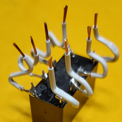

Som trogna läsare säkert redan noterat har jag under ett par års tid av och till rotat med en fender Hot Rod Deluxe. En del moddande, men främst ett evigt felsökande. Flera mycket konstiga, svårfunna fel. Lödben som gick av mitt i kretskortet så att säga, såg helt ut från båda sidor. Med mera.
När jag bytte reläer för kanalswitchning mm började jag först med ett relä, som jag efter Lampus förslag skulle sätta på flexibla ben, samt skumgummi. Kortet hade jag i vanlig ordning vikt framåt för att komma åt på baksidan. Att vika fram kortet är klart bökigt, och kräver på det förstärkarexemplaret att kretskortet pressas hårt ner mot baksidan av kretskortet för rören, som sitter rakt under på platten. Sedan viks kortet med pottarna utåt förbi en metallkant, precis att detta går,
Här är en bild på reläet med förlängda ben. Löddes fast med hjälp av pincett, funkade ganska bra. En skumgummibit under stöttade upp.
