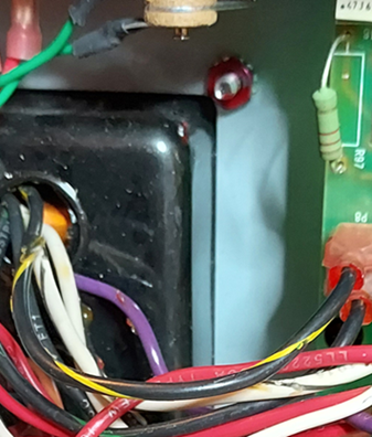

Här hade varit en möjlig plats kanske? Ska ju sitta fast ordentligt, tänker att de två bultarna som håller trafon i hörnorna skulle kunna vara användbara? Dvs längs med trafokåpan.
Och så flatkontakter pålödda med några trådar så att säkringen kan kopplas in på samma ställe kretsmässigt ungefär som tidigare, dvs mellan den rödsvarta och kretskortet. Krympslang på all exponerad metall.
Låter det vettigt och säkert?
Tackar för synpunkter!
/Lennart

Det är väldigt svårt att ge några råd här. Som säkringen ser ut på bild, kan man tänka sig att metallhöljet är/blir spänningsförande, så det bör ju vara skyddat mot omgivningen (i så fall). Ett isolerande skydd kommer att ge viss värmeisolering också, men det bör vara hanterbart, så länge inte för mycket värme leds bort i tilledningstrådarna. En ytterligare osäkerhet är ju hur varmt det är i lindningen, när det blir "för varmt" för säkringen. På det hela taget en väldigt osäker säkerhetslösning. Och det hela bottnar väl i att man från början valt en väl klen trafo, som jobbar nära sitt max... Sedan är biaslösningen inte felsäker, eftersom ett enkelt komponentfel leder till överström i slutrören. Sånt kanske var OK när rör var en stapelvara, men när man gör så idag tycker jag man slarvar med dyrbara komponenter.
Man skulle kunna säkra av slutrörens katodledningar med glasrörssäkringar på 100 mA eller nåt. I den punkten uppstår inte några strömstötar och om rören börjar dra mer än 100 mA/styck i tomgång, så är det dags att slå ifrån (för då har bias stuckit iväg).
Egentligen tror jag värmesäkringen sitter bäst på det "gamla stället", om man ska kunna ha nån tillit till den överhuvudtaget. Opraktiskt, dock....

Ja, det känns sådär hur man än gör faktiskt med värmesäkringen. Kanske är bäst att sätta på standardplatsen.
Då skulle jag behöva en "originalkomponent", ska se om jag hittar den.
Säkra av katoderna är ju en variant som sagt, då skulle ju strömrusningen upphöra där i alla fall. Vet att det ibland föreslås mindre spänningståliga motstånd här och där som blir en form av säkring.

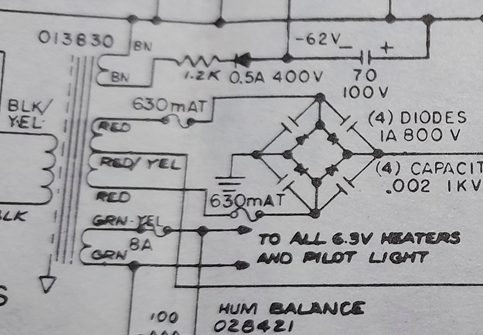

Nu tänkte jag äntligen få iväg denna förstärkaren ur min studio/arbetsrum, och då är en punkt att avsäkra förstärkaren som jag pratat om tidigare. Ärligt talat är jag betydligt mer angelägen om att förhindra personskador än att en överdrivet sparsamt dimensionerad trafo går åt skogen.
Min tanke är att helt enkelt hoppa över smältsäkringen, det förefaller så pass svårt att få till ett regelrätt byte av den att jag låter den vara. Korkat?
När Owe i den allmänna tråden om förstärkaravsäkring nämnde Semkoritningar kom jag tänka på att det finns originalpapperen i en Bassman 135 som jag har, och mycket riktigt, det finns en ritning med Semko-beteckning på.
Där är glöden avsäkrad med en 8A säkring och högspänningen före likriktardioderna med 2 x 630 mA T. Detta har ju fungerat i över 40 år, så det kanske är en bra variant? Schema på just denna delen nedan. Det är fyra 6L6GC i den stärkaren. Ser att jag har en liknande lösning i min Dual Showman.
Då till var och hur dessa säkringar ska placeras, och vilken typ av hållare som ska köpas in. I Dual Showmanstärkaren sitter glödsäkringen inne i förstärkaren nära pilotlampan. De två 630 mA säkringarna sitter på baksidan i vanliga säkringshållare som gör att säkringarna enkelt kan bytas från utsidan.
Det sitter en säkring på 1,6A på primären, den tänkte jag låta vara kvar. Synpunkter?
En säkring för glöden ser ut att få plats vid den befintliga primärsäkringen. Kablarna till pilotlampan kan användas för att få in säkringen i kretsen. Jag hittar ingen hängsäkring med tillräcklig spec, annars hade det varit en variant. Får nog bli en sådan här https://www.conrad.se/sv/p/sakringshallare-passar-for-sakring-6-3-x-32-mm-16-a-250-v-ac-mf-530h-1-st-1567125.html
De två 630 mA kan iofs få plats bredvid primärsäkringen, med likadana hållare. Dock, jag har aldrig behövt byta någon säkring i min Dual Showman, har haft den sedan 1978 och gjort bortåt 400-450 spelningar med den.
Hur skulle det vara att sätta 630 mA-säkringarna intern, en säkringshållare för glassäkringar på kretskortet, det finns en plats bredvid den första glättningskondingen där en av skruvarna som håller kretskortet skulle kunna användas. Då är det bara några centimeter till dioderna där säkringarna ska bryta kretsen.
Två sådana här: https://www.conrad.se/sv/p/bulgin-fx0327-fx0327-sakringsinsats-passar-till-sakring-6-3-x-32-mm-5-a-250-v-ac-1-st-529903.html
Låter detta vettigt?
Tackar på förhand för eventuella tips och synpunkter.
/Lennart

SEMKO-folket brukade ha bra koll på det de gjorde. Jag tycker din idé om att säkra upp låter bra för personsäkerheten; värmesäkringen har ju knappt nåt med det att göra och kan nog helt enkelt förbikopplas.
Tack Lampu!
Ja, värmesäkringen är redan permanent förbikopplad, räcker att flytta några flatstiftskontakter.
Låg vaken lite i natt, rätt vad det var ploppade det upp i huvudet att det ju är 6,3 V på glöden, dvs det funkar med nästan vilken hängsäkring som helst till glöden.
Däremot sekundären från trafon är på dryga 400V, där är frågan om det krävs något annat än den typen av glassäkringshållare som jag tänkt mig, öppen plåtbitsvariant. De har en spänningstålighet på 250V AC, men jag har sett sådana i alla möjliga förstärkare.
Ungefär en sådan här: https://www.conrad.se/sv/p/bulgin-fx0327-fx0327-sakringsinsats-passar-till-sakring-6-3-x-32-mm-5-a-250-v-ac-1-st-529903.html

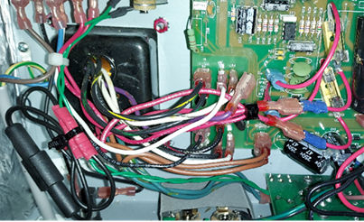

Så, då är säkringarna tillagda. Tack för tips och synpunkter alla!
Glöden blev en hängsäkring, se svart avlång klump till vänster så långt bort från resten av kretsen som möjligt.
De två 630 mA sitter i två gula glashållare, limmade med Super Epoxy mot kretskortet. Mattade ner kortet lite först. Flatstift för koppling av dessa säkringarna, helt reverserbart.
Inget konstigt brus etc efter montering. Då är det fläkt och reläer kvar att byta, annan tråd...
Synpunkter?
/Lennart
