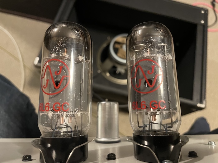

Jag hade mystiska yl-tjut i en förstärkare och började felsökningen med att byta rör. När jag tittade på slutrören (JJ 6L6 GC c:a 14 år gamla) så såg det ut som att det var vitt pulver på insidan av glaset. (Se bifoga bild.) Det har jag aldrig sett förut. Vad är det. Vad kan ha hänt.
Hur som helst efter byte till nytt par JJ 6L6 GC, så fungerar förstärkaren som det ska igen och låter hur hur bra som helst.

Jag hade ett rör som hade mycket vitt i sig, det var vacuumet som hade släppt. Nu har det blivit på båda rören, vilket verkar lite osannolikt att det ska ske samtidigt. Kan vara ngt annat. Hjärntrusten kommer snart med korrekta förklaringar tror jag...

Det så kallade gettret (getterspegeln) i toppen av rörens insida ser intakt ut, dvs det är inte luft i rören. Dessa mörkt blanka speglar blir vita om luft kommer in.
Det vita pulvret har jag inte sett förut. Det enda vita inuti ett friskt rör är oxidbeläggningen på katoden. Möjligen kan detta lossna, om man driver röret åt skogen för hett eller för kallt, eller om glödspänningen har varit för hög under en period.

Ja jag håller med "lampuradio", vaacumet är kvar.
Jag tror inte på överhettning, då hade färgen i trycket mörknat. Mitt förslag är vibrationer som skakat
loss katodmaterial. Är det en kombo ?

Jag skulle tro att det är mica skivorna som gnuggat av sig mot insidan av glaset, orsakat av mekaniska vibrationer.

Att slutrören fallerar i en kombo efter 14 år är ju inget märkvärdigt. Jag bara funderade på vad det vita pulvret kunde vara. Men vibrationer som en del av er är inne på verkar vara en rimlig förklaring.

Hittade en flaga av någon beläggning från en mica-skiva i ett 7581A idag. Kan tänka mig att den kan pulvriseras. Röret låter bra för tillfället, är i stillhet. Men det är väl illavarslande eller?

Om förstärkaren har rören hängande / typ fender så kan du skaka ner flagan i toppen på röret. När det är
installerat hängande ställer inte flagan till något problem.

Och om rören är stående (förstärkaren är en THD BiValve30)?
Risk för kortslutning?

Mica (Glimmer, på svenska) är ett isolerande material, som ju håller gallerstöden och andra elektroder på plats. Det är en god isolator, så en flaga bör inte rimligen kunna ställa till så mycket.
Materialet (en mineral) är uppbyggt av väldigt tunna skikt och flagar lätt om man hanterar det. Jag tror inte det är orsak till oro.

Dessa mica skivor gör ett viktigt jobb, som tidigare nämnts håller de alla pryttlar inuti röret på plats.
Jag har både av nyfikenhet och även av misstag krossat glaset på rör, delarna inuti är fruktansvärt tunna och bräckliga.
Om inte skivorna har god kontakt med både delarna inuti samt glaset uppstår mikrofoni och andra oväsen.
Glaset i ett rör skiftar också i tjocklek, en del rör har lövtunt glas. Därför bör man i de fall man använder gummiringar för att hämma mikrofoni placera dessa mitt för mica skivorna för bästa vibrationsdämpande effekt.

Ja den där flagan kan inte vara många my tjock.

Nej, glimmer är ett utmärkt isolermaterial. Ligger de i botten gör de ingen skada.
Om man däremot lyckas skaka om så att glimmer hamnar inne i rörets aktiva delar kan gallertrådar skadas eller böjas så att olycka uppstår.
Lugnast är förstås att pensionera dessa rör.

Rören tillbringar i princip en pensionärstillvaro, står upp i en förstärkartopp som inte flyttas från sin hyllplats. Men används likväl; högtalaren är i ett annat rum och dessa rör får stärkaren att låta förbannat bra. De är väl svåra att hitta nuförtiden så snålheten må bedra visheten men jag kör på. I stillhet.
