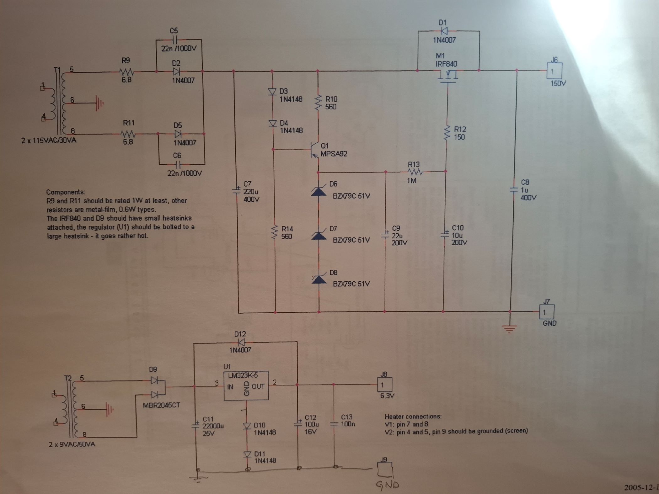

Det har inte hänt nåt här på nästan två månader, så nåt måste man väl hitta på Har kommit över en mängd gamla rör, bl.a ett antal 6AS7. När jag googlade runt så upptäckte jag att det verkar vara "en grej" att bygga hörlursförstärkare utan utgångstrafo med detta rör som slutsteg. Jag hittade bl.a nedanstående schema. Nån som har erfarenhet av nåt liknande? Och är det nödvändigt med så här omständig strömförsörjning? Likriktad glöd är säkert bra, men tre trafon..?

Hej, tre trafon är sannolikt "då man hade dem"
Man har högre spänning till förröret men troligen kan man klara sog med en B+ Likriktad glöd kan hjälpa att få bort en sorts brum men sannolikt behövs det inte här.

Känns som man puzzlat ihop från vad man fick tag i. Ser att 6AS7 drar en formidabel 2.5A i glöd och det är singel glödtråd så inte humbucking och steget är single end.
Det jag undrar är säkerhet här. Poppar utgångskondingen har du katod DC ut och poppar även röret har du full B+ ut. Eller missar jag något?

Jo jag tänker att man väl borde klara sig med en B+ linje så länge spänningen ligger nånstans kring 120V, och en glödlinje. Kanske en balanspot vore bra om man kör med AC på glöden? Tänkte att man borde kunna hitta nån lämplig trafo t.ex i Hammonds sortiment eller helst nån toroid.
Det där med säkerheten ja, det är nog bara kondingarna mellan öronen och katodspänningen. Det finns kanske något ytterligare sätt att säkra det? Har sett att det säljs såna här s.k. OTL hörlursförstärkare även kommersiellt. Vet inte riktigt varför man har parallella kondingar på utgångarna, blir det kortis i en av dem lär väl inte den parallella göra någon nytta.
Jag skulle knappast använda oktalrör i försteget om jag får för mig att bygga, troligen nån 12A_7 variant.

Nu är ju schemat ritat av en som gärna överdriver och inte har riktigt klart för sig. Utgångskondensatorerna bör dmensioneras efter den impedans som hörlurarna har, och för 800 ohms lursr är några uF tillräckligt. Lägre värden gör ochså risken för problem mindre. Parallella (electrolyt)kondensatorer är snarare för att imponera på kompisarna. Likaså kommplingskonensatorerna är enormt överdimensionerade.
Jag antar ( gissar) att en B+ på 200 + 250V är tillräckligt för att lineariten i rören skall bli hyfsad, beror naturligtvis på vilka rör man väljer.
Bygg och delge resultatet !

Tackar, får kolla efter lämplig trafo och göra ett nytt schema. Så fort som möjligt innan jag får för mig att komplicera audiodelen med tonkontroller, flera rör m.m.  Jag lär i varje fall använda 6AS7(GA) eftersom min lilla stash är upphovet till projektet. Om det är det mest optimala röret för ändamålet vet jag inte. Det tycks ha ansenlig kapacitet att dra anodström - och glöd som nämnts. En liten bastukamin. Men så ser det säkert coolt när man monterar det på ovansidan 12AY7 kunde kanske vara en kandidat till försteg? Läste nånstans att det blir för lite drivning med ECC82. I stället för parallella kondingar på utgången kunde man kanske ha två i serie bara som en extra säkerhet?

Ok, jag förstår! Hittade annars källan till schemat, här finns en hel liten uppsats om förstärkaren: https://www.gammaelectronics.xyz/ax_06-08_tube-headphone-amp.html

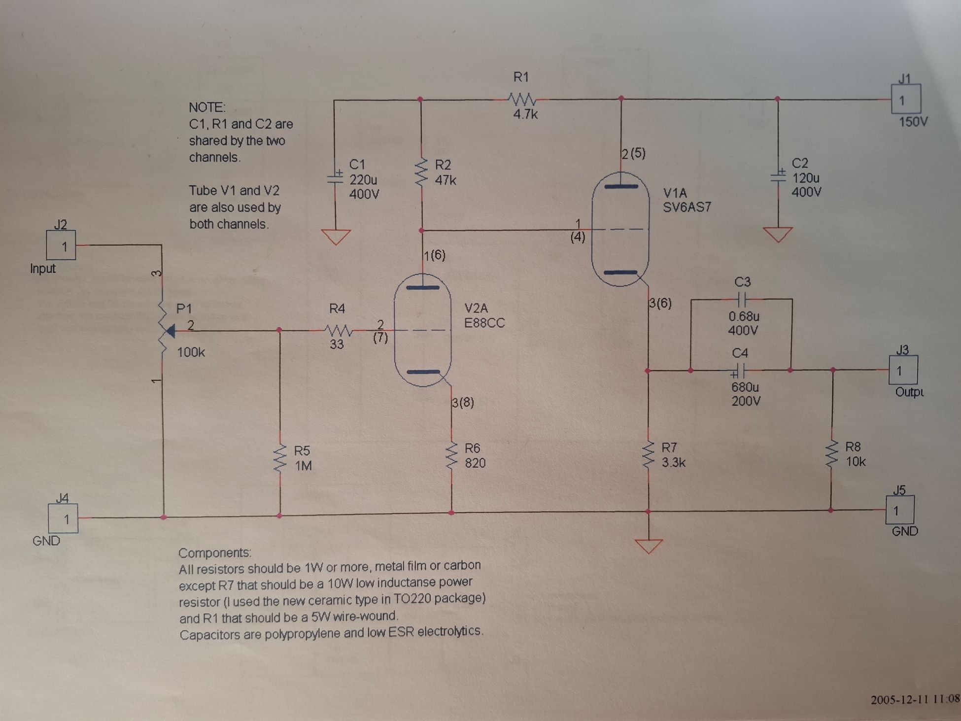

Hej hopp, länge sen jag tittade in här. Har byggt en liknande, för E88CC i försteget. 6AS7 eller 6080 i slutsteget. Nån gång på medeltiden. Återkommer när jag friskat upp minnet lite.

Om man tittar på Ua/Ia diagrammet för 6AS7, så tycker jag det borde gå att köra rören på en B+ runt 50 V. Om man väljer Rk till 100 Ω får man ungefär rätt arbetspunkt då.

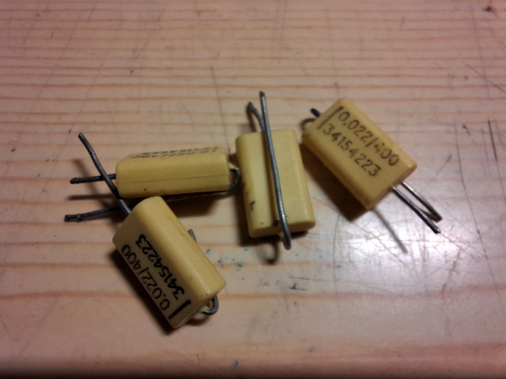

Jag tror att parallellkoppling av ellyter med en pappers-/polyesterkonding är för att ellyter har rätt trista egenskaper vid höga frekvenser (reaktansen innehåller en induktiv komponent) och det lär ge bättre diskant med en liten konding parallellt.

Jag utgick från en tråd med schema publicerat av Aren Van Waarde på headwize.com. Det forumet verkar dock inte vara tillgängligt längre. Han liksom hans inspirationskälla kallade förstärkaren föt The Kludge, eller The Kludge 4. Jag ska försöka ladda upp några bilder.

Schema
_________________ Johan H Kultivator, Ur kaos, Nomads of hope mm Finns på Spotify

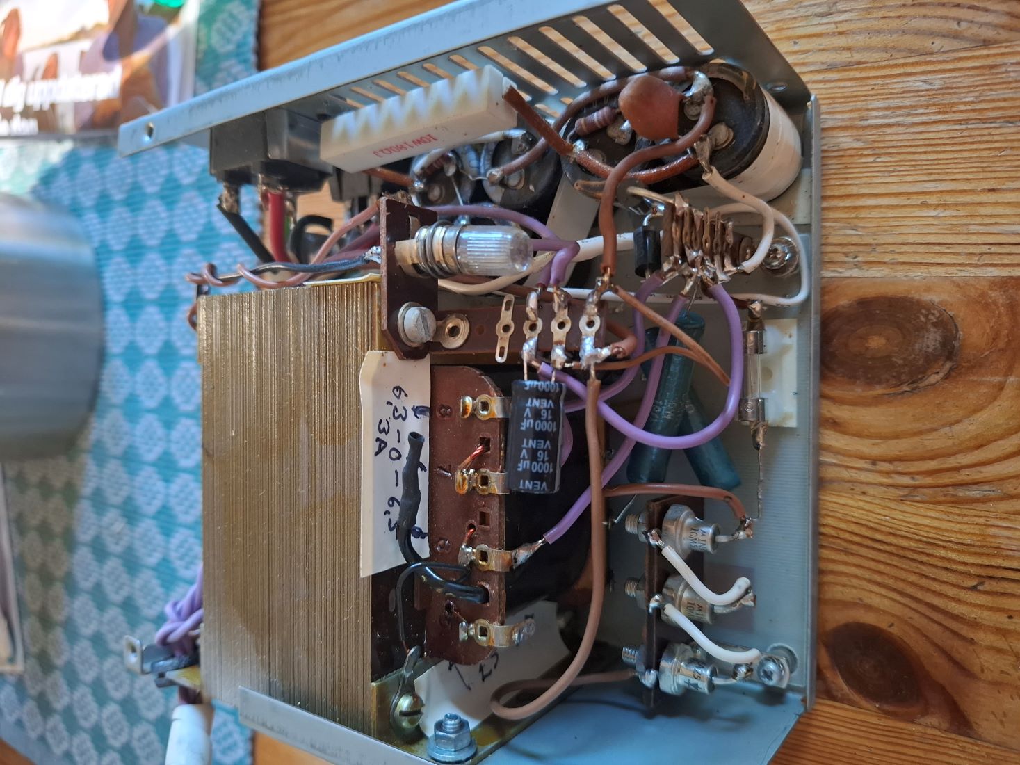

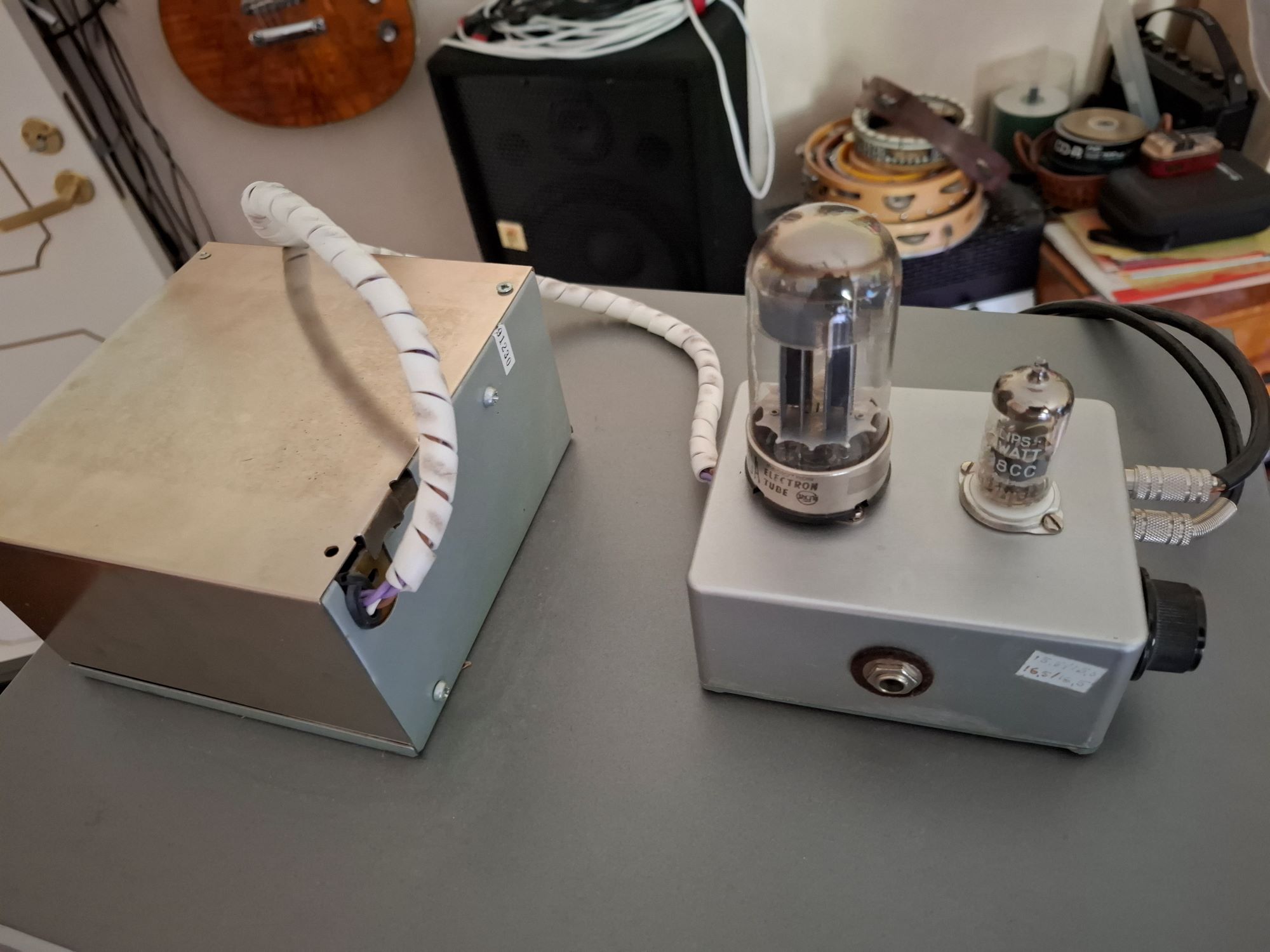

Strömförsörjning och bilder (strömförsörjningen löste jag uppenbarligen på annat sätt):

Funkar bra med 32 ohms lurar. Låter riktigt bra. Förstärkningen med e88cc/ecc88/e188cc räcker med råge.
