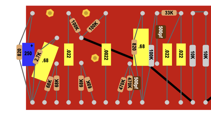

Det är det här som jag har återställt. Allt annat i förstärkaren är original och orört bortsett från de elektrolyter som bytts på grund av ålder av tidigare ägare (och förstås rören):
Kopplingen är en enligt Metropoulos Amplification (Metroamp) den som Marshall använde "'69-Mid '73". Alla komponenter som användes var nya. Mustard-kondingarna var gamla men oanvända.

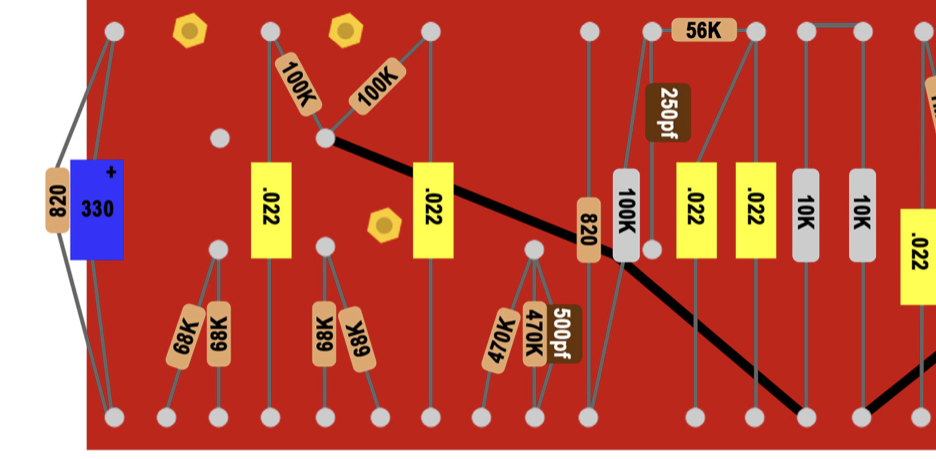

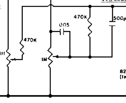

Om jag ska konvertera den så tänkte jag koppla en enligt bilden nedan plus omkopplingen på V1 och montera brightkonding på volym 1. Jag är frestad att låta 100nF kopplingskondingarna i slutsteget vara kvar, eftersom de är originalmustarder. Om jag nu inte kan hitta ett par gamla 22nF. Men om man nu ska SL-konvertera så kanske det är bäst att gå hela vägen och byta även dessa.
Men om jag konvertera så saknas ett lödtorn. Finns det något fiffigt standardknep för att lösa det i en gammal Super Bass?

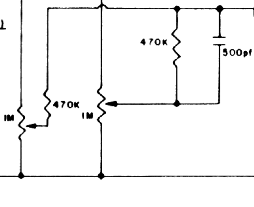

Beroende på hur den andra kanalens volym är ställd så dumpar 500pF kondingen höga frekvenser i olika hög grad mot jord eller mot andra stegets utgång. Minst då när den andra volymen är ungefär hälften(vilket inte är mitten på poten eftersom den är log). Detta är en dålig konstruktion men det går ju utifrån det fibbla lite med frekvensen.
05 Sep 2024, 15:36
Tack. Jag tittade lite på schemat efter ditt tips och det är ju helt klart värt att testa. Undrar hur de kom på den idén? Jag ser att Super Lead är identisk närmast runt volymkontrollerna bortsett från att SL:en har en bright-konding på volymkontrollen.
Stort tack för tipset! Det löste hela problemet med kanal 2. Jag har haft gamla Marshalls sedan högstadiet och jag hade ingen aning om det här. Problemet här var att jag normalt trycker på förstärkaren med en booster/opto-kompressor (Himmelstrutz Miss Nutcracker) och det gör att volymkontrollen hamnar lågt, så volym 1 stor lågt när jag flyttade över gitarrkabeln till kanal två och då blev resistansen från volym 1 i serie med 500pF-kodningen låg och därför leddes för mycket av de höga frekvenserna förstås till jord "bakvägen" vilket förklarar att den lät som den lät . Med volym upp högre ställd så leds en mindre del av signalen till jord och det låter bättre.
Det var precis den här typen av svar jag hade hoppats på. Jag har ingen erfarenhet av Super Bass och det visade sig att problemet var att jag inte visste hur en Super Bass fungerade det. Men nu gör jag det.
Oj, vad bra den låter! Den låter precis som en gammal bra Marshall, vilket inte är så konstigt eftersom den är från 72 och lådorna från 71 och 72. Väldigt mycket Malcom. Jag måste testa Gretschen i den nästa gång. Det här var kul och Tone King Ironman II gör att volymen hamnar på en volym som passar mig och gör att den kommer att passa i bandet.
