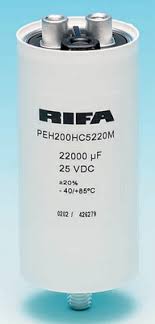

Ska byta två elektrolytkondensatorer i min gamla LAB-stärkare, de två som går från transformatorn till kretskortet.
Det ska vara 4700uf, 63volt, det hittar jag utan problem, mitt problem är att det helst ska vara någon form av "bult" utstickande från den på baksidan som den är upphängd i.
Typ denna:
(det är alltså inte kondningen på bilden som skickat brevet)
Var hittar jag en sådan? Har tittat på electrokit men vet inte riktigt vad jag ska leta efter då många av deras kondningar saknar bild...
I övrigt har jag ingen åsikt.

Googla på typnumret: rifa peh200hc5220m. Klart.
Okej, var kanske lite otydlig, det är alltså inte kondningen på bilden det gäller, den som är kass sitter kvar i stärkaren, han aldrig plocka ut och fota den, det är av den typen (inte anslutningen men med bulten i änden), kommer dock inte ihåg märke, endast spec printat på den.

Ett par alternativ hos Elfa:
https://www.elfa.se/elfa3~se_sv/elfa/in ... &toc=19268
Observera att kapacitansen är angiven som 4,7mF i stället för 4700µF. Samma värde.
Det kan stå helt andra värden på bilderna, men det är inget att bry sig om.
