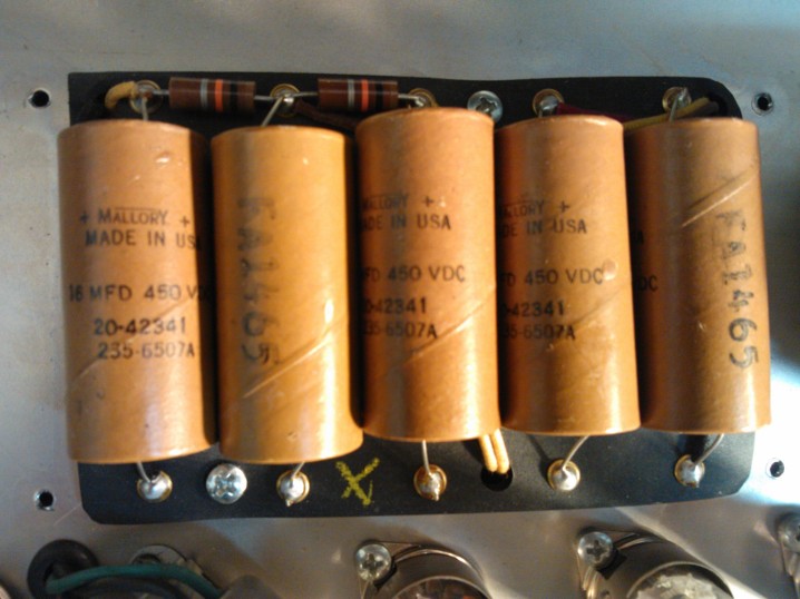

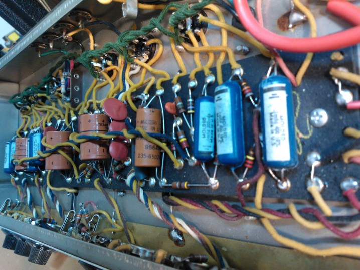

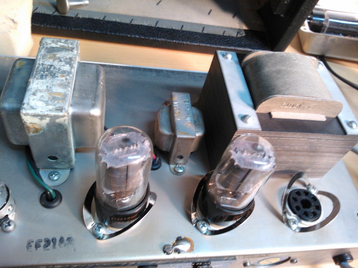

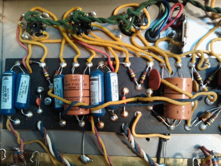

Lite bilder. Transformatorn är väl ganska klart Hagströms?
Tja, i övrigt talar väl allt för sig själv. Sitter ett ljust motstånd på en liten tagstrip, som jag är osäker på om det är original. Förutom nätdelen ser jag inget annat uppenbart än lyten vid biaskretsen som inte är original.
Men den samlade expertisen kanske ser mer?

Post Re: Mint Deluxe Reverb 65
Japp, Hagströmtrafo! En vacker syn i övrigt... :P

Det ljusa motståndet, som sitter i serie med primären på reverb-trafon, tror jag monterades av Hagströms i alla Fender-stärkare med reverb. Det är alltså lika original som nättrafon.
Jag skulle ju börja med att byta filterkondningarna. Det går liksom inte att lita på 48-åringar av den typen.
Sedan bör ju rören kollas upp, inkl. likriktaren. Är det fortsatt problem blir det till att mäta spänningar lite här och där för att försöka hitta vad som spökar.
/Sixten
http://www.edgaraudio.se
