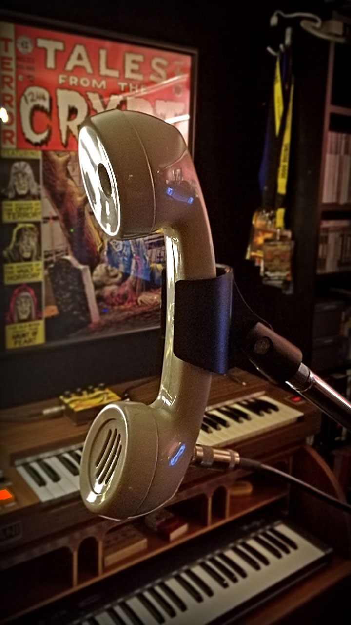

Jag brukar rädda gamla 1960/70-tals Dialog-telefoner från återvinningsdöden, bygga om lurarna och förse dem med telejack. Vips så har man en dynamisk mikrofon med ett burkigt telefonsound som distar/spricker lätt och låter allmänt charmigt! Lustigt nog är det högtalarkapseln som funkar bäst som mikrofon. Den egentliga mikrofonkapseln innehåller ett kolkornselement som dels måste fantommatas, dels varierar kraftigt i utsignal och kan ge otrevliga signalspikar. Således funkar luren "bakvänt" och det är hördelen som tar upp ljudet. :)
Jag har några extra lurar färdiga nu och säljer dessa för 200 kr/st plus frakt (förslagsvis skicka lätt á 58 kr). Man kan kontakta mig via PM, eller dra ett email till fredrikgroth (a) bahnhof.se, eller leta upp mig på Facebook om man tycker det är bättre. :)

Besvarat å klart! Om det skulle råka vara så att du lirar munspel tycker jag du ska testa den till det. Har sålt några stycken till munspelare som tycker att dessa lurar är världens bästa munspelsmikrofoner. :)
